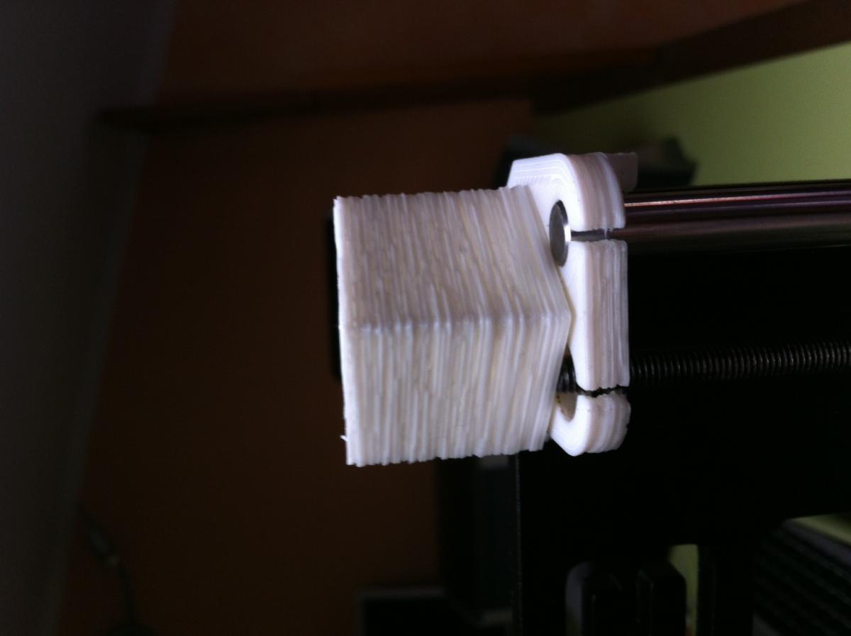

Ciao a tutti,
sto cercando di migliorare la qualità di stampa della mia prusa i3 hephestos.
Ho fatto un cubo di prova e risulta molto scalettato, allego la foto.
Leggendo in giro indicano un problema di z-wobble, avete avuto anche voi questo problema? Avete soluzioni o consigli in merito?
Grazie

l'hai montata te? per prima cosa controllerei che l'estrusore sia fissato per bene, poi darei una controllatia all'asse Z!

Questo problema a me lo ha fatto solo all'inizio perchè non avevo stretto abbastanza le fascette che legano il piano ai cuscinetti.
Quindi "ballava" ad ogni movimento!
Strette le cinghie il problema si è ridotto drasticamente, anche se il piano fa ancora un po' di gioco che non riesco ancora a cancellare completamente.

Grazie a tutti, il problema era proprio sull' asse X. La rondella di plastica intorno a cui è posizionata la cinghia sbatteva sul supporto facendo perdere passi al motore, limandola  il problema è sparito.
