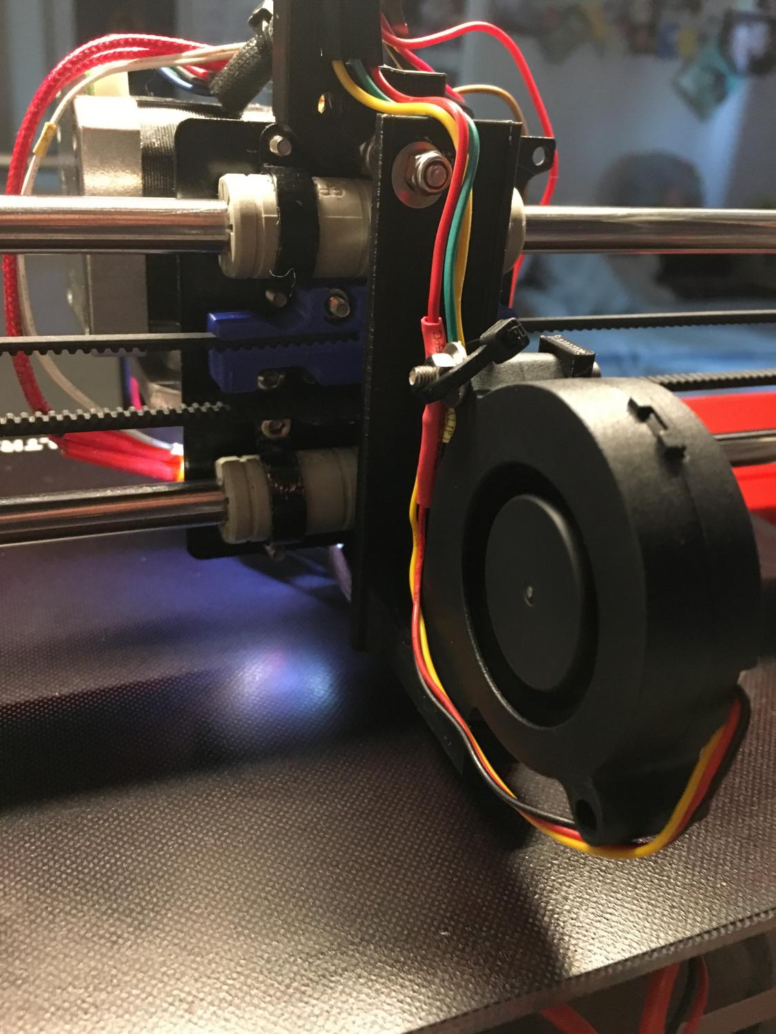

Ho acquistato una ventola radiale Prusa Research a 3 pin per sostituire quella per il raffreddamento del pla..
il problema è che funziona a 5v, ho provato a mettere una resistenza per abbassare i volt da 12 a 5 ma non avendo altro che una resistenza che serviva a fare andare un led naturalmente non è giusta.. Quindi ho provato senza e la ventola funziona, però con un “piccolo” problema: appena accendo la stampante questa parte. In teoria non dovrebbe partire se non in fase di stampa, come faceva quella precedente, penso che ci vorrebbe una resistenza adeguata o sbaglio? Purtroppo non ho il dato del l’assorbimento di questa ventola e non mi fido a calcolare il valore della resistenza necessaria...
mi potete aiutare ?
grazie Andrea

Ho seguito i consigli e in effetti la ventola ha un funzionamento accettabile, per adesso, con una resistenza da 20 ohm.. ho provato con varie resistenze fino a trovare il valore che permettesse alla ventola di girare a varie velocità in base a quanto decide Cura... e comunque un’altra radiale a tre pin e 12 v non sono ancora riuscito a trovarla..😞

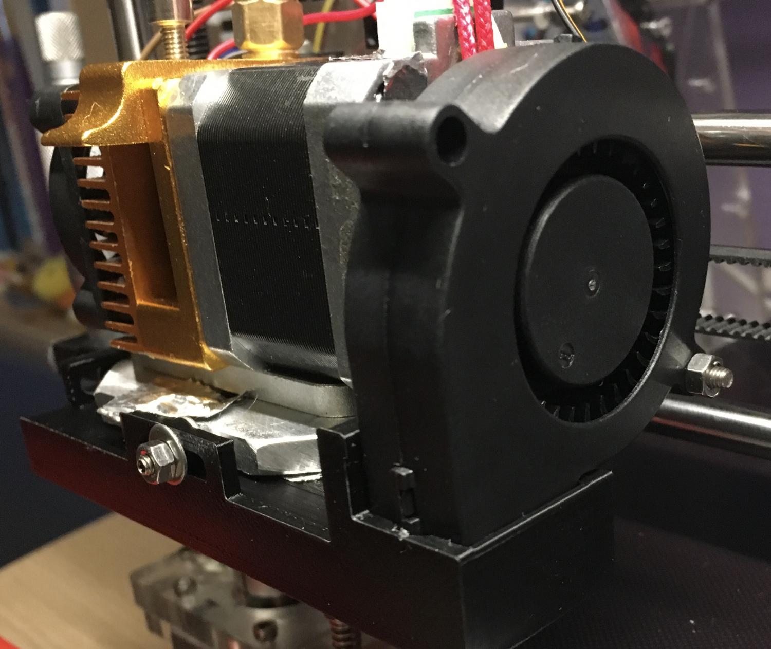

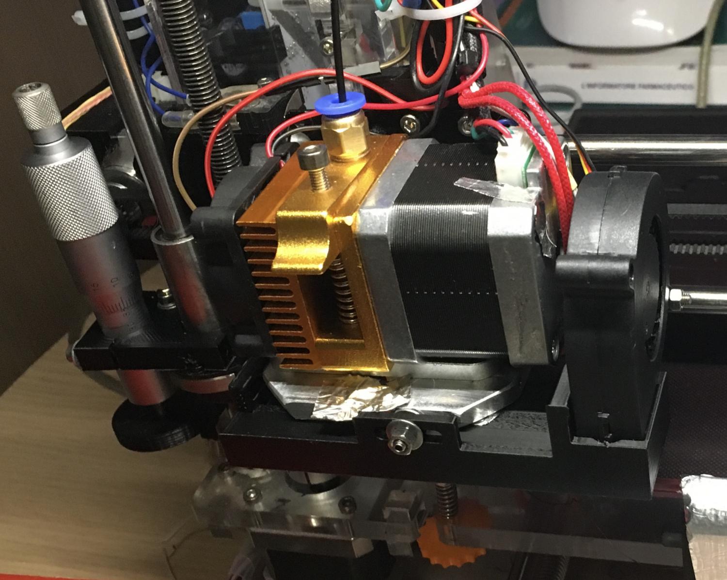

Prima c’era una ventola normale sul davanti tutto qua..., ma visto che ho la fissa di vedere bene l’estrusore ho portato il raffreddamento nel retro e quindi una ventola radiale occupa meno spazio in larghezza e mi ha permesso di fare un condotto più stretto....
