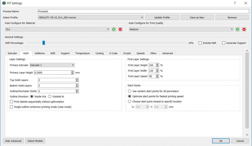

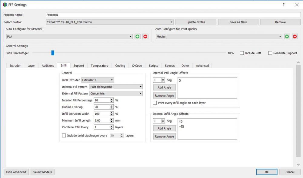

Sono ormai due mesi che stampo con una Creality CR-10 e non ho mai avuto tempo per ottimizzare i parametri di velocità di stampa.

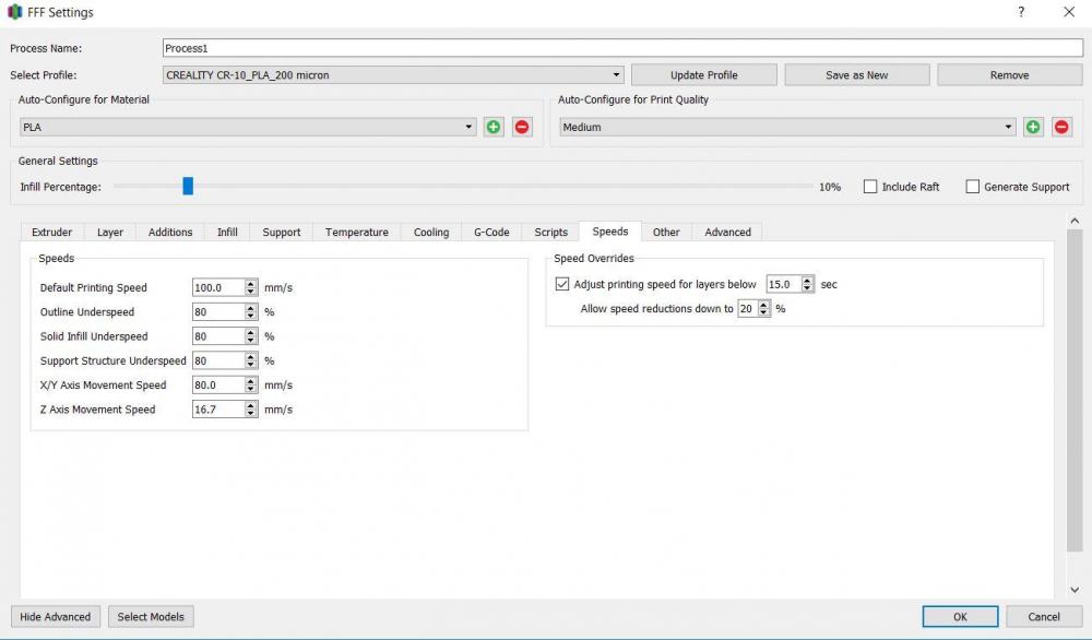

Oggi ho lanciato un modello con i parametri che vedete nelle immagini allegate. La terza riguarda le velocità.
Considerato che, generalmente, con la CR-10 stampo a 200 micron e produco modelli che  prendono una media di 15 ore l'uno, avete qualche consiglio da darmi riguardo i parametri di velocità?
Noto solo ora mentre scrivo
che la velocità di default è impostata a 100 mm/s, sicuramente esagerata per una macchina come questa... probabilmente è un parametro rimasto da un vecchio profilo che ho utilizzato. Ecco spiegato come mai, direttamente da stampante, devo impostare il tutto al 40-50% di attività.
