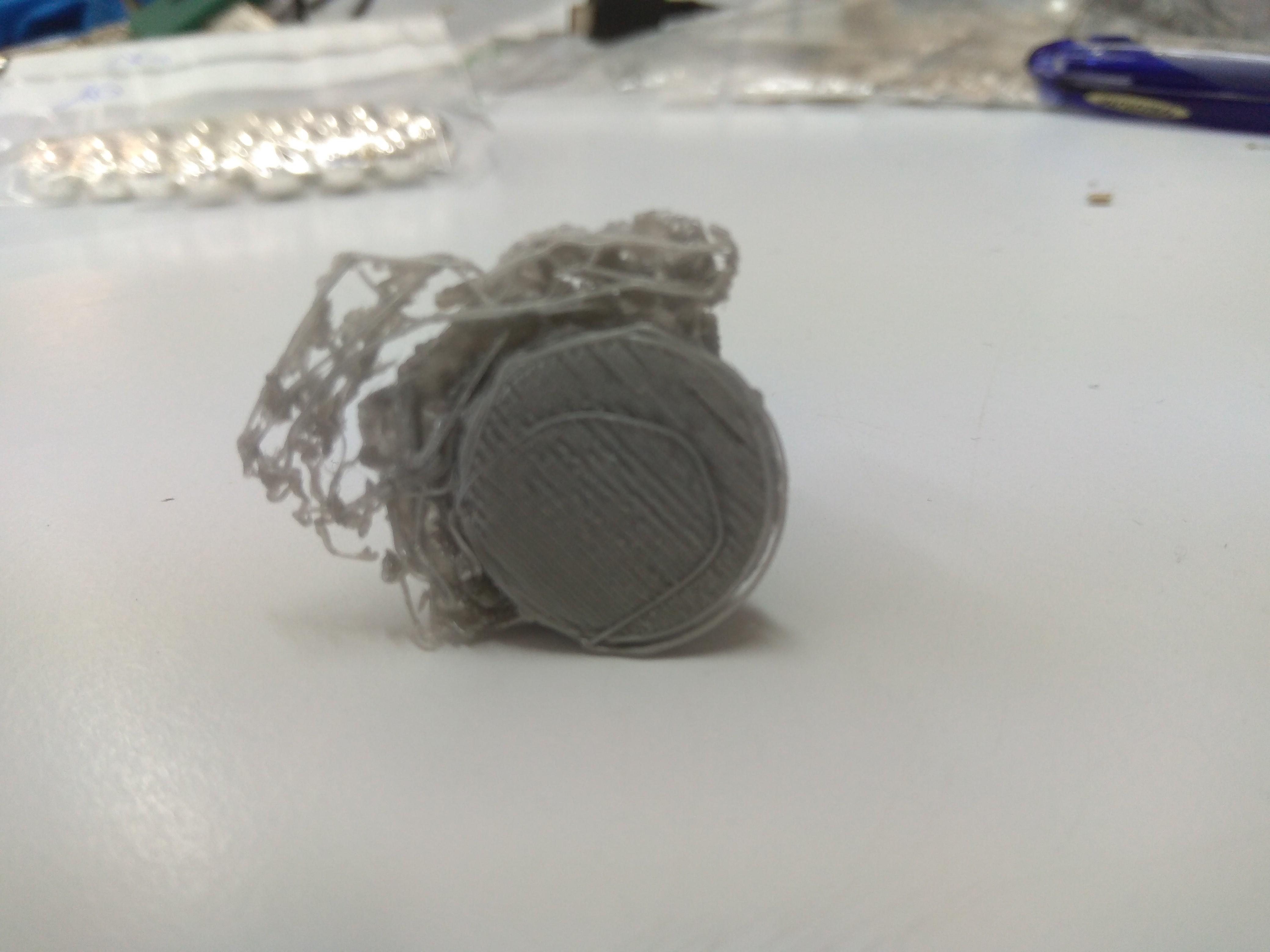

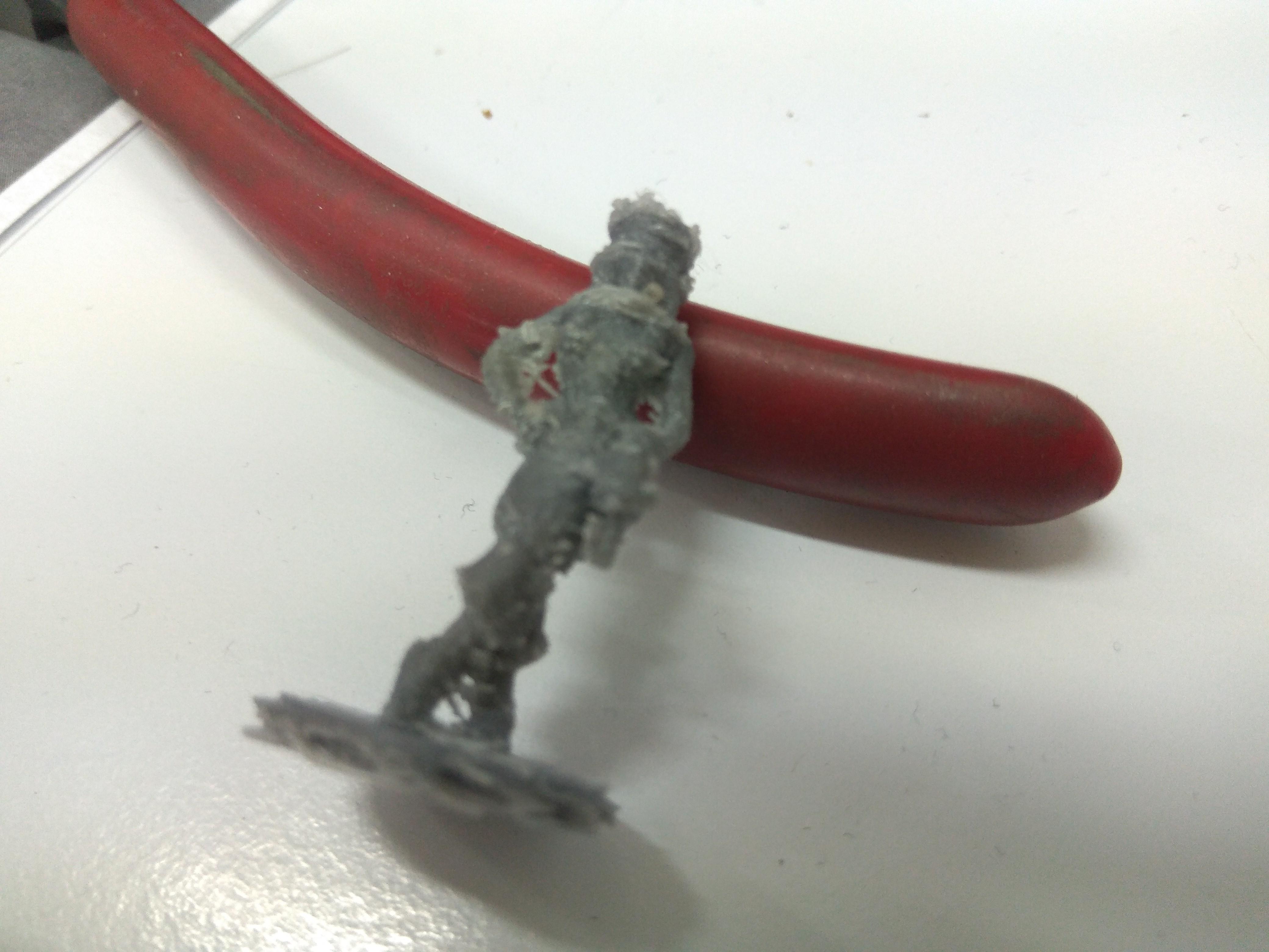

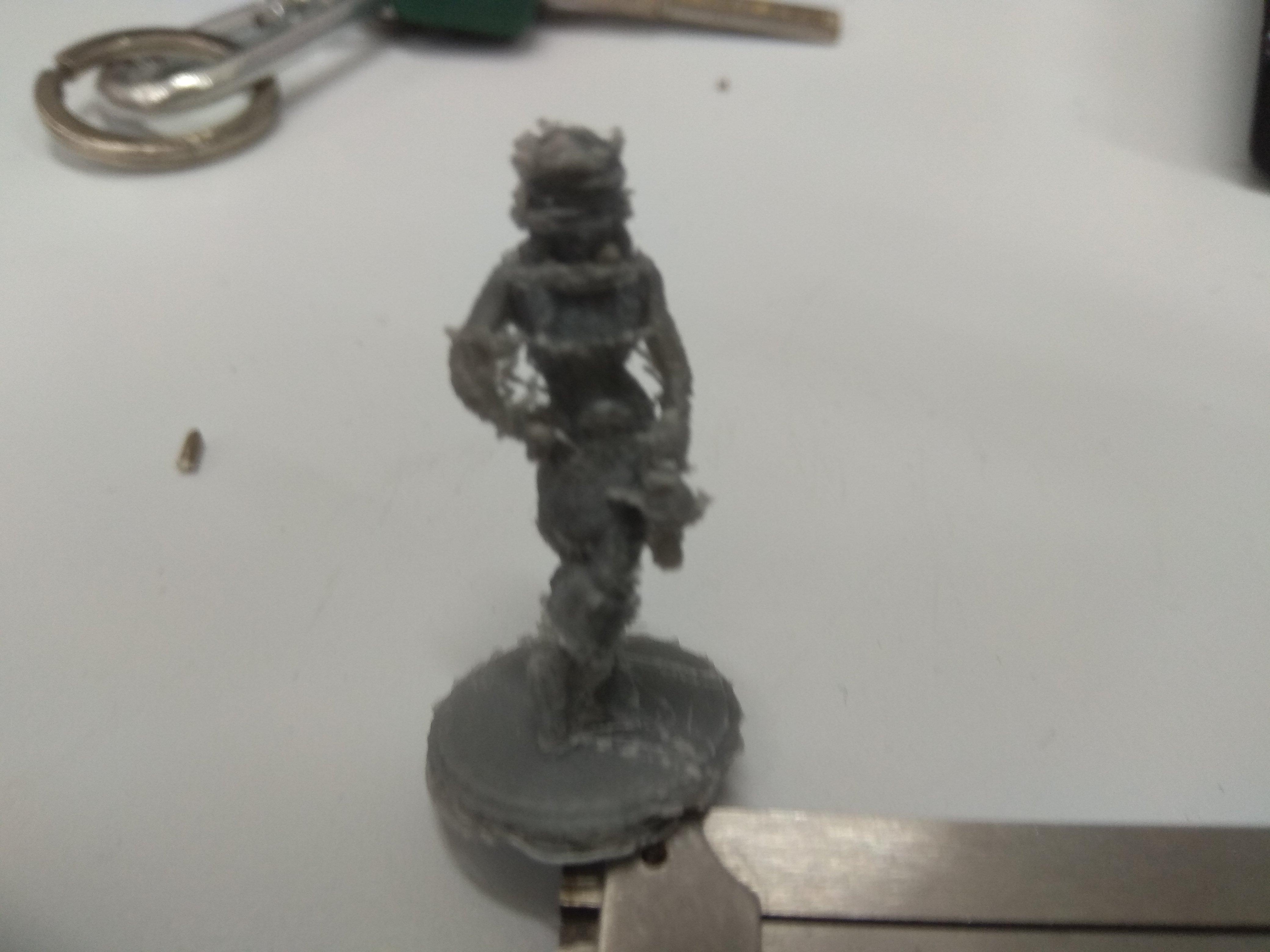

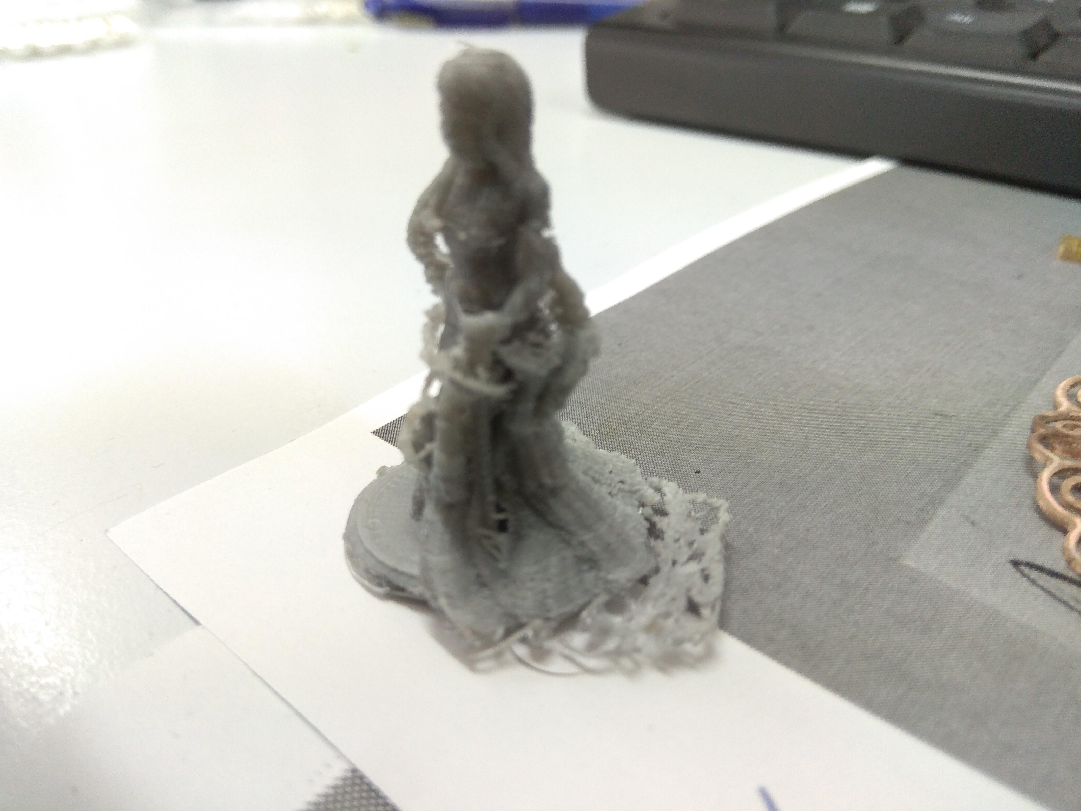

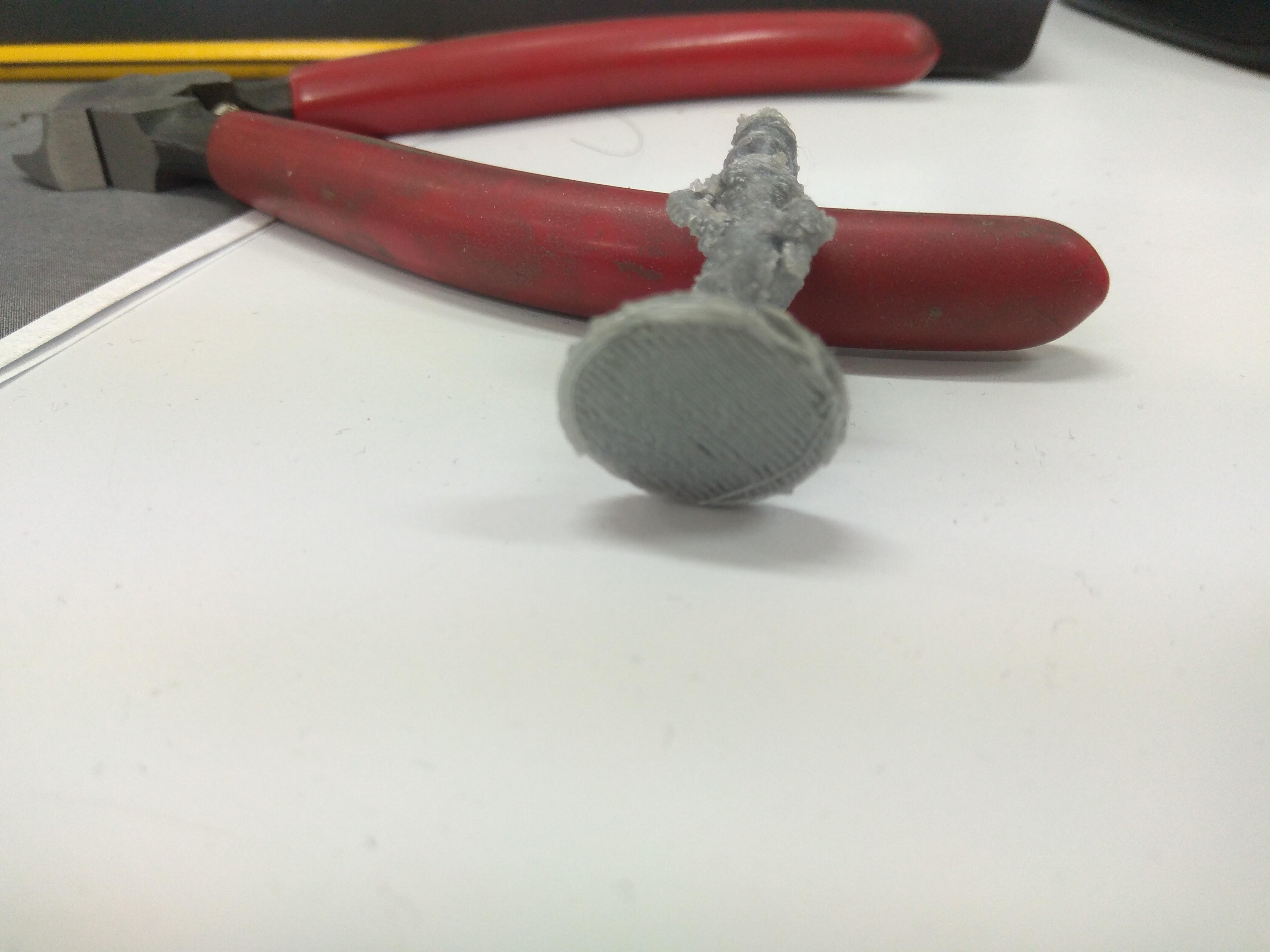

Ramona #4 - in peggioramento
Salve

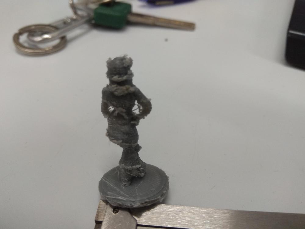

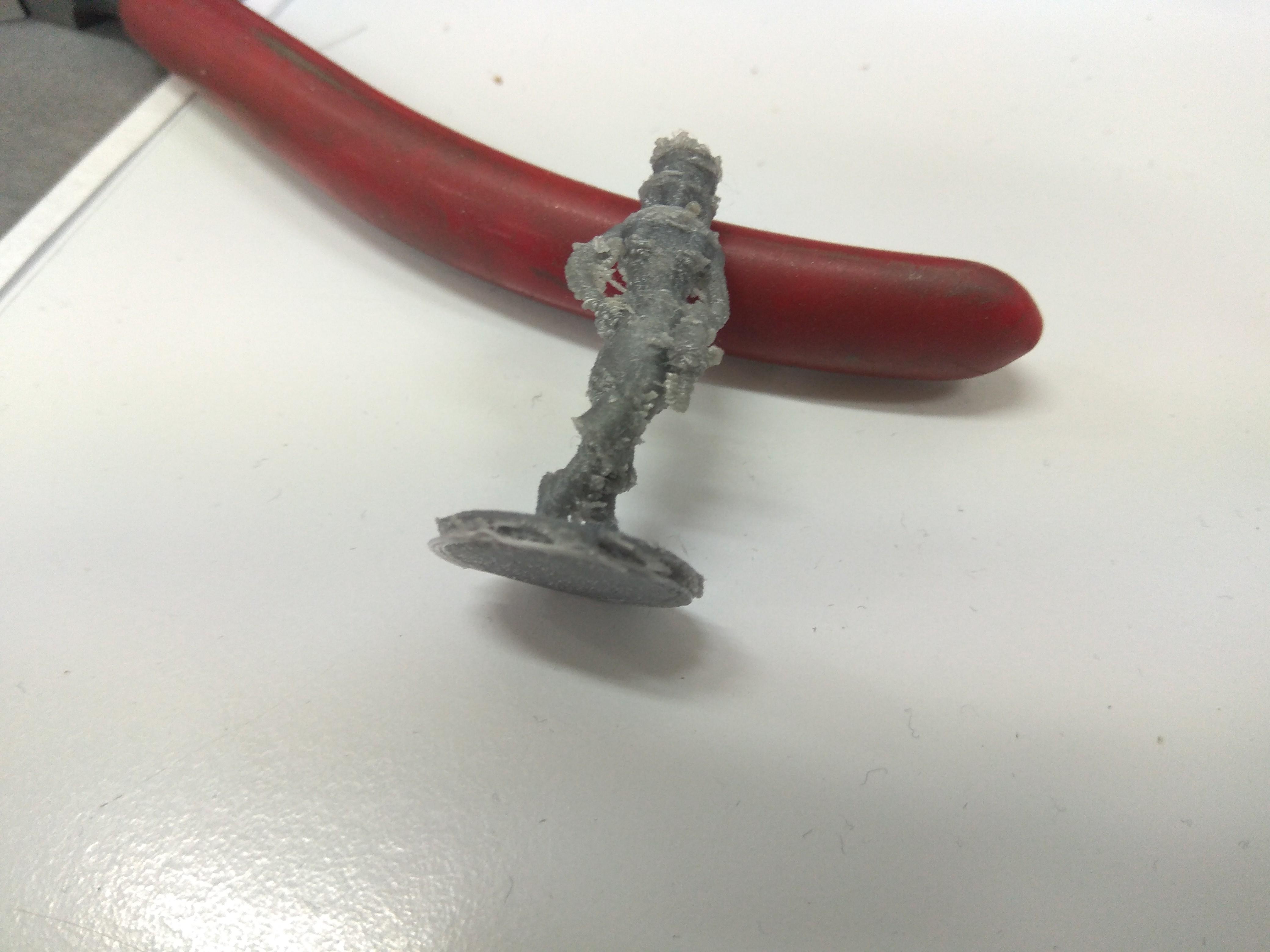

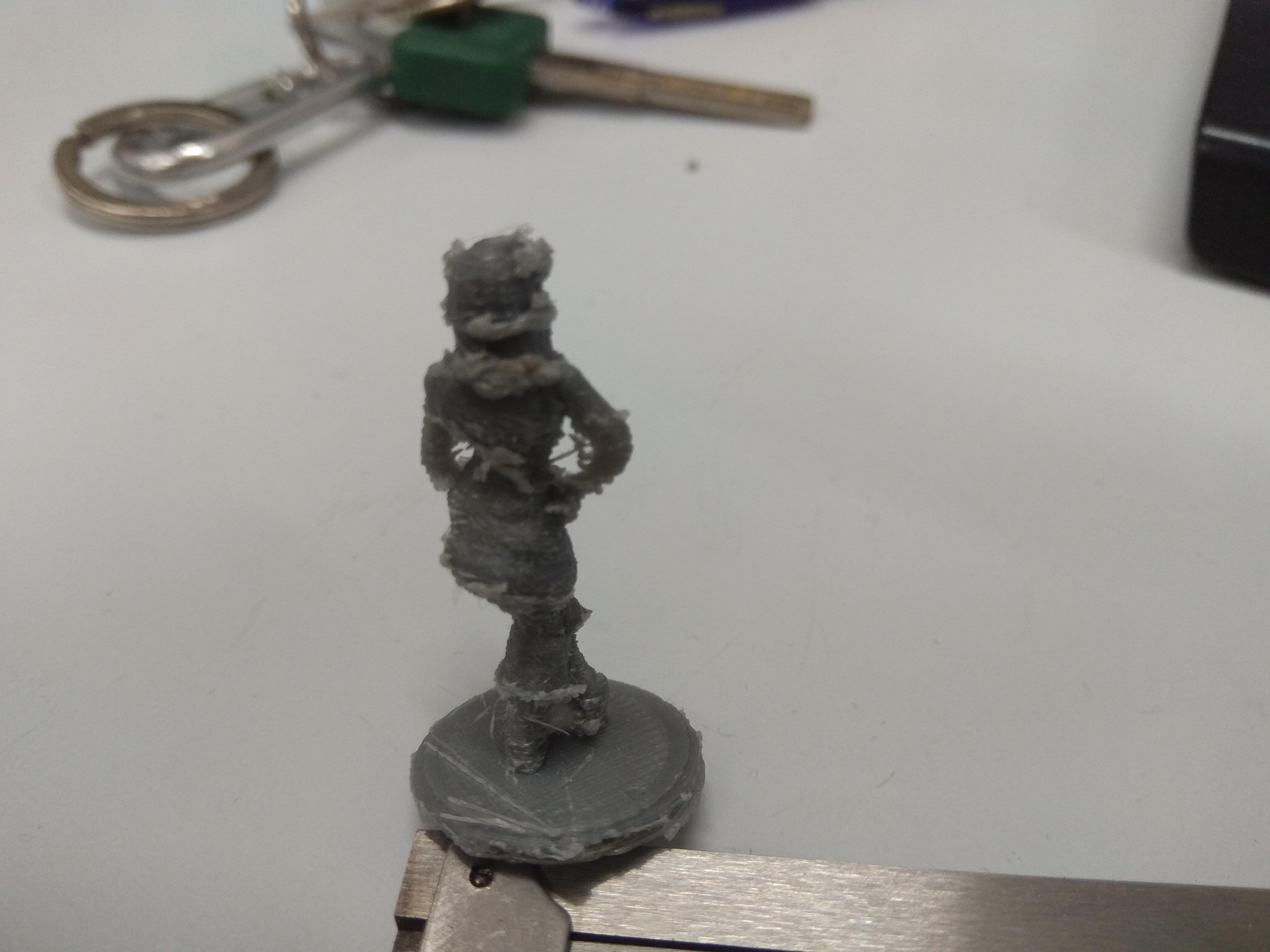

Sto continuando a testare stampante e configurazioni, questa è buona per i supporti ma la qualità lascia a desiderare.
PLA, temp. 200/60 velocità 60, altezza layer 0.04, infill 100%.
Io ho il sospetto che 0.04 sia troppo poco, le spalle e la testa hanno qualcosa che non va, non so se è sovraestrusione o cos'altro...
tra il braccio e il tronco mi pare di vedere quello che si chiama oozing.
Infine c'è qialcosa che non va nel profilo della basetta, ma non capisco cosa possa essere.
Curiosità: ad oggi la stampa migliore è quella di cura profilo extra fineIMG_20180621_083521.thumb.jpg.f771e1697f9aaab6366767784a28d2a7.jpgIMG_20180621_092123.thumb.jpg.e071586335da55a40e4889f69e35a4c6.jpgIMG_20180621_092118.thumb.jpg.19835e8a331f6e256cd1ce867c804db2.jpgIMG_20180621_092051.thumb.jpg.acdb8bd208d7a3631e8a4a78efedf66b.jpgIMG_20180621_083545.thumb.jpg.59559cecc6b4239298cac531857ae0fe.jpg
  • Risposte 11
Date le dimensioni dubito tu riesca a stampare a 60mm/s un singolo pezzo, il materiale non ha il tempo di raffreddasi a sufficienza prima che venga deposto il layer successivo.
Imposta un tempo minimo per layer o posiziona un'altra copia dell'oggetto distante dal primo in modo che negli spostamenti tra un oggetto e l'altro il materiale abbia un po' di tempo per raffreddarsi.
Inoltre cerca di stampare alla temperatura minima possibile per quel filamento, se necessario rallentando.
Infine continui ad avere un primo layer errato, calibra meglio il piatto.

Stasera verifico il piano, riguarderò anche qualche guida su youtube, mi pareva di averlo fatto bene ieri.
Stamani prima di uscire a lavorare ho lanciato una stampa a 30mm/sec, vedremo i risultati alla pausa pranzo, stasera dopo un ulteriore allineamento del piano provo a stampare due gemelline.
Grazie mille a tutti, soprattutto per la pazienza, vi garantisco che prima o poi sarete fieri di me

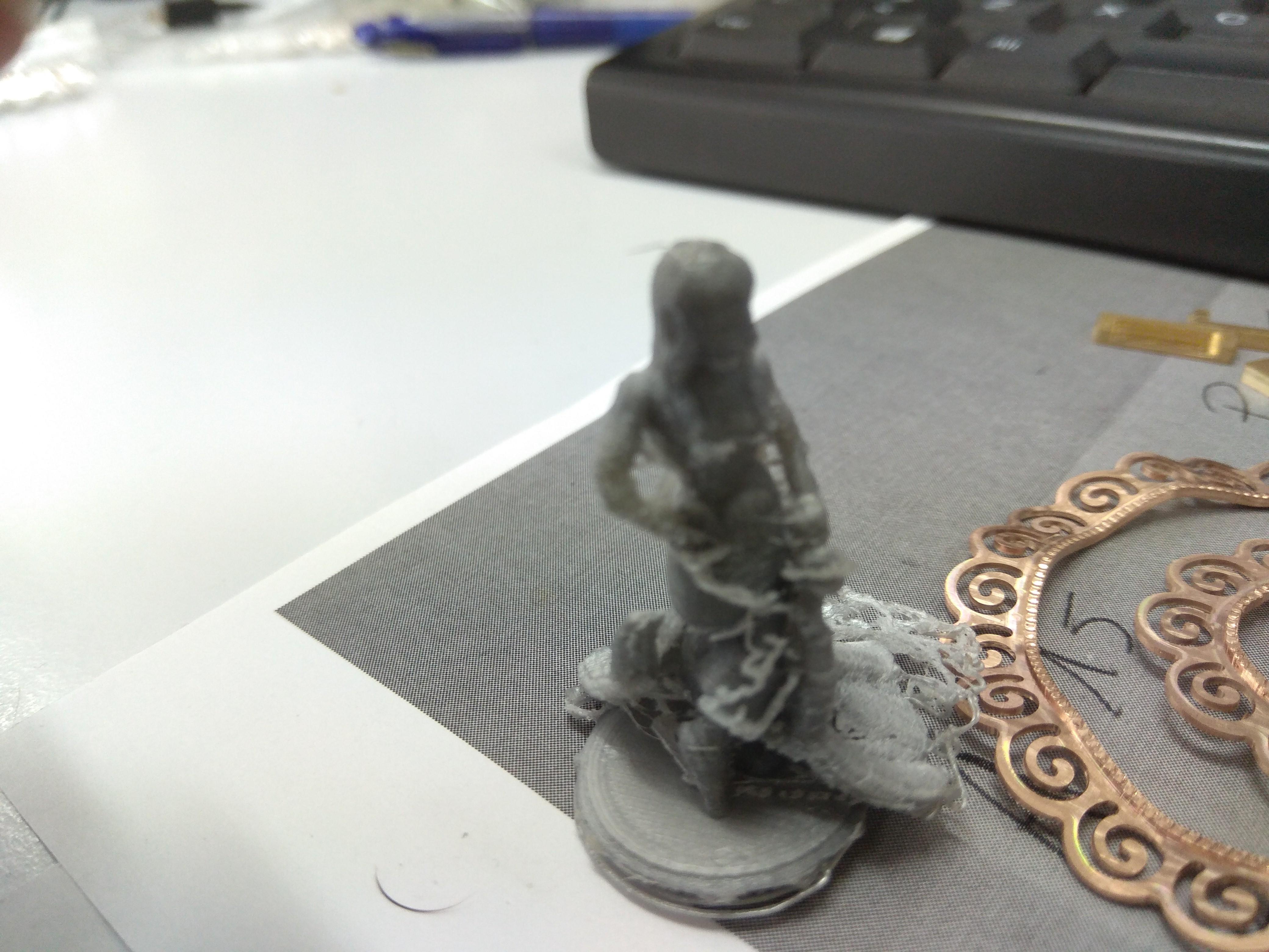

NOVITA' [Ramona #4.5]

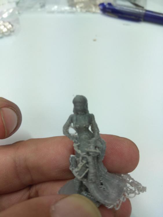

Abbassanto la velocità a 30mm/s la qualità mi pare migliorataIMG_20180621_144402.thumb.jpg.73a6c6e1a49973a08a07825960540404.jpg
IMG_20180621_144411.thumb.jpg.0b6aa65391dcc8f99562ec184a59500d.jpgIMG_20180621_145019.thumb.jpg.f9b1c7a42f27c92a79a0fc66aac271cb.jpgIMG_20180621_145036.thumb.jpg.0987fcde195805d5835ecb45a1a1e61f.jpg
stai chiedendo tanto ad uno 0.4
secondo me anche lui ha un nozzle più piccolo x queste cose
non so se puoi mettere il file che stai stampando, ma aiuterebbe a capire bene come deve venire questa ramona.
nel video sotto stampa con uno 0.15 a 0.05
