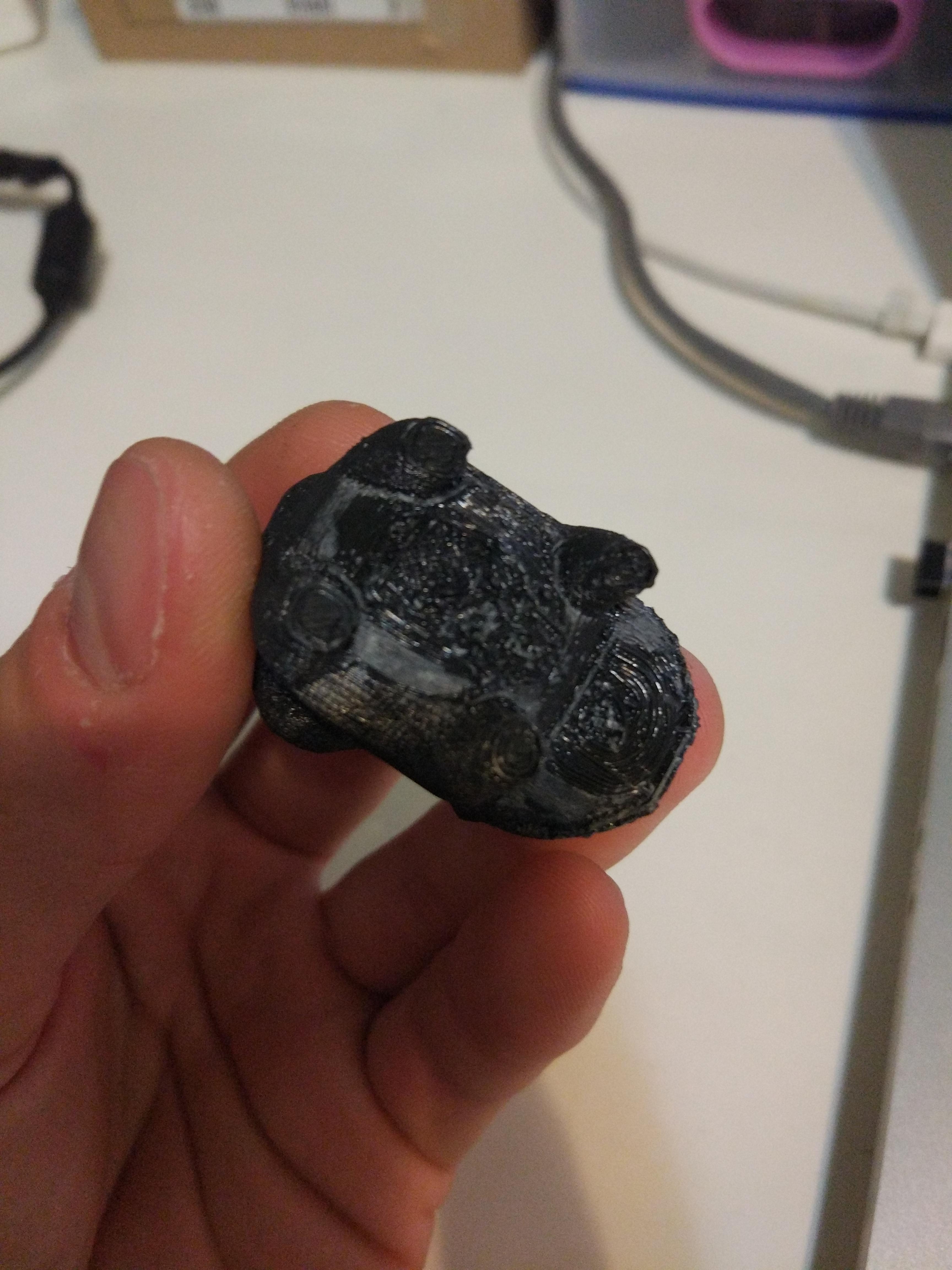

Buonasera a tutti, ho stampato un oggetto e in dei punti del medesimo si sono stampati dei supporti. Il problema è che quando sono andato a rimuovere i supporti sotto all'oggetto stampato (tra il supporto e l'oggetto per capirci) la stampa era pessima... Allego foto
Come mai? Qualcuno può aiutarmi? Grazie.

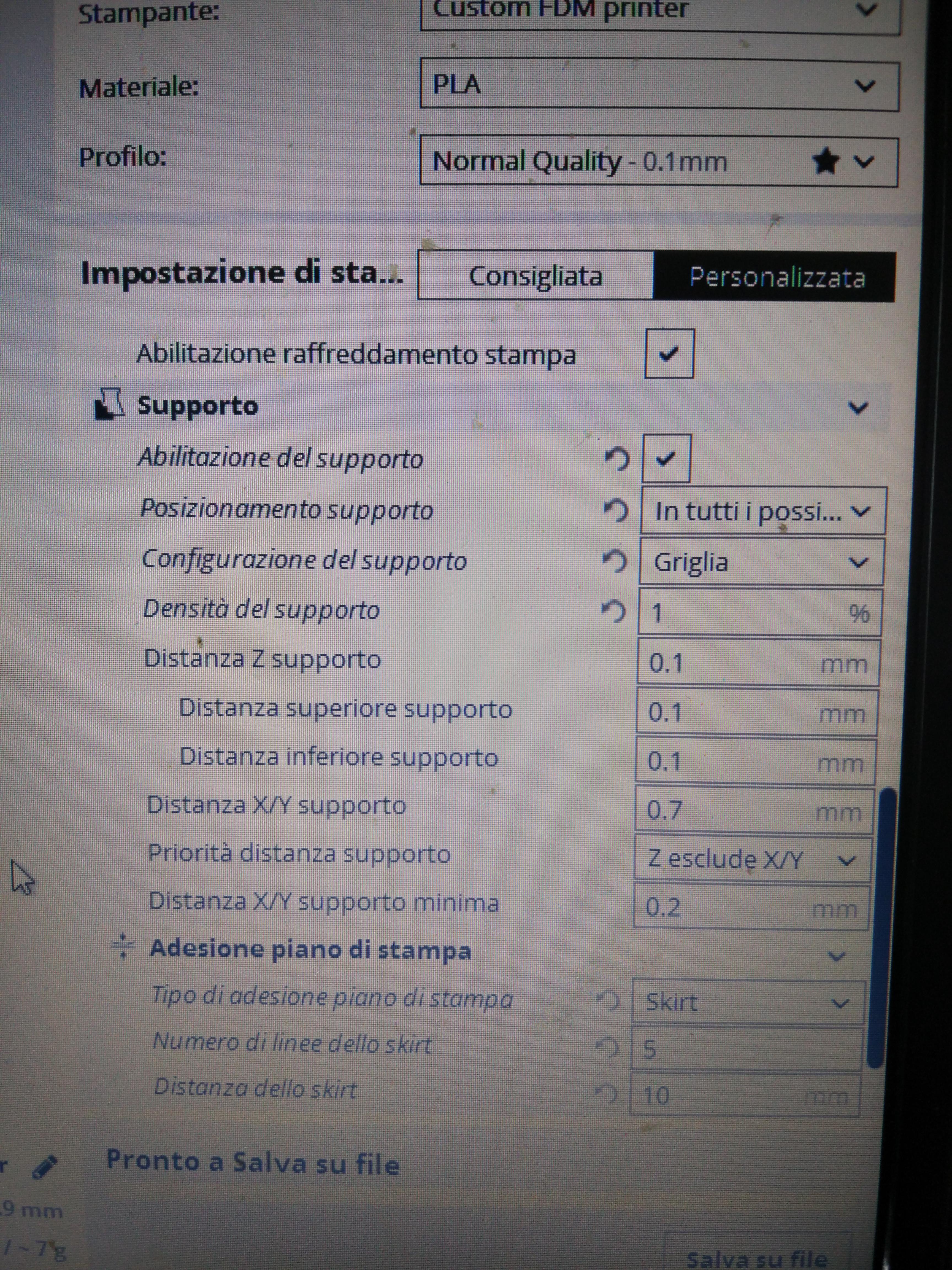

Uso Cura, le impostazioni del supporto ho lasciato quelle che avevo, non le ho modificate, vi posto qualche foto

che offset hai lasciato tra supporto e pezzo?

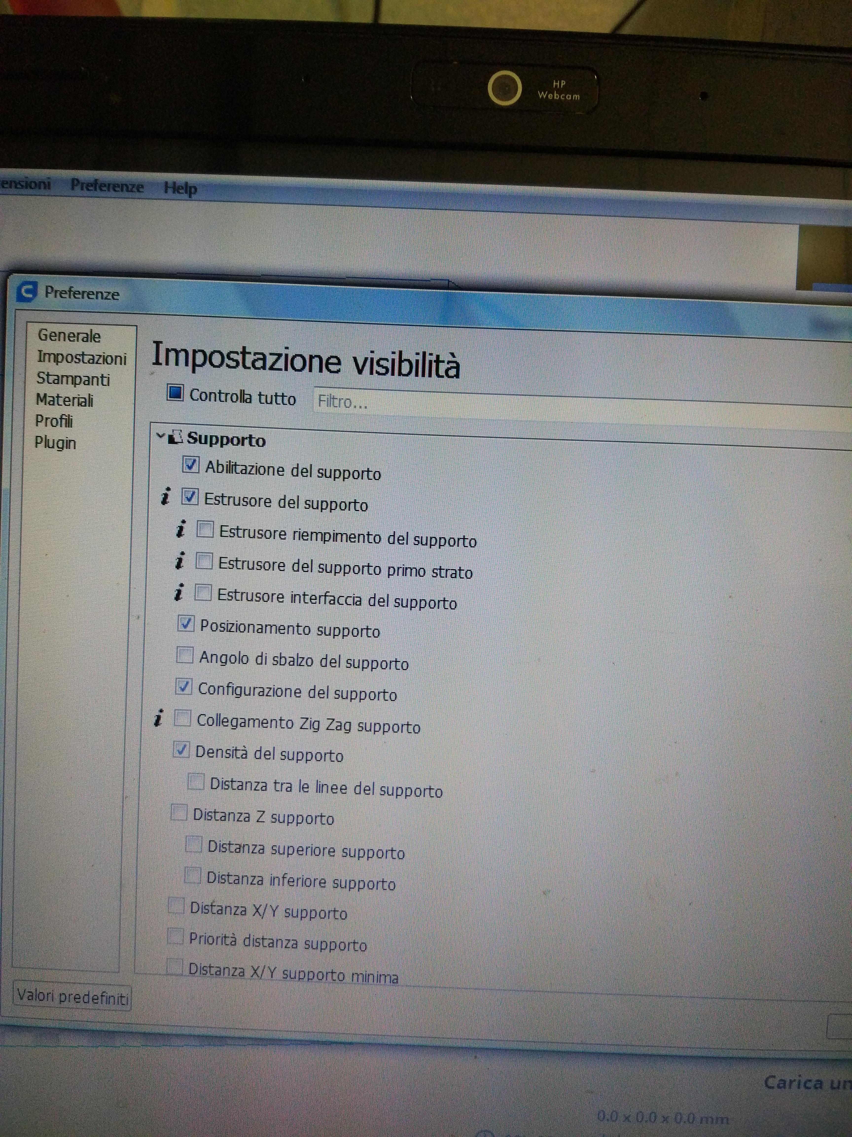

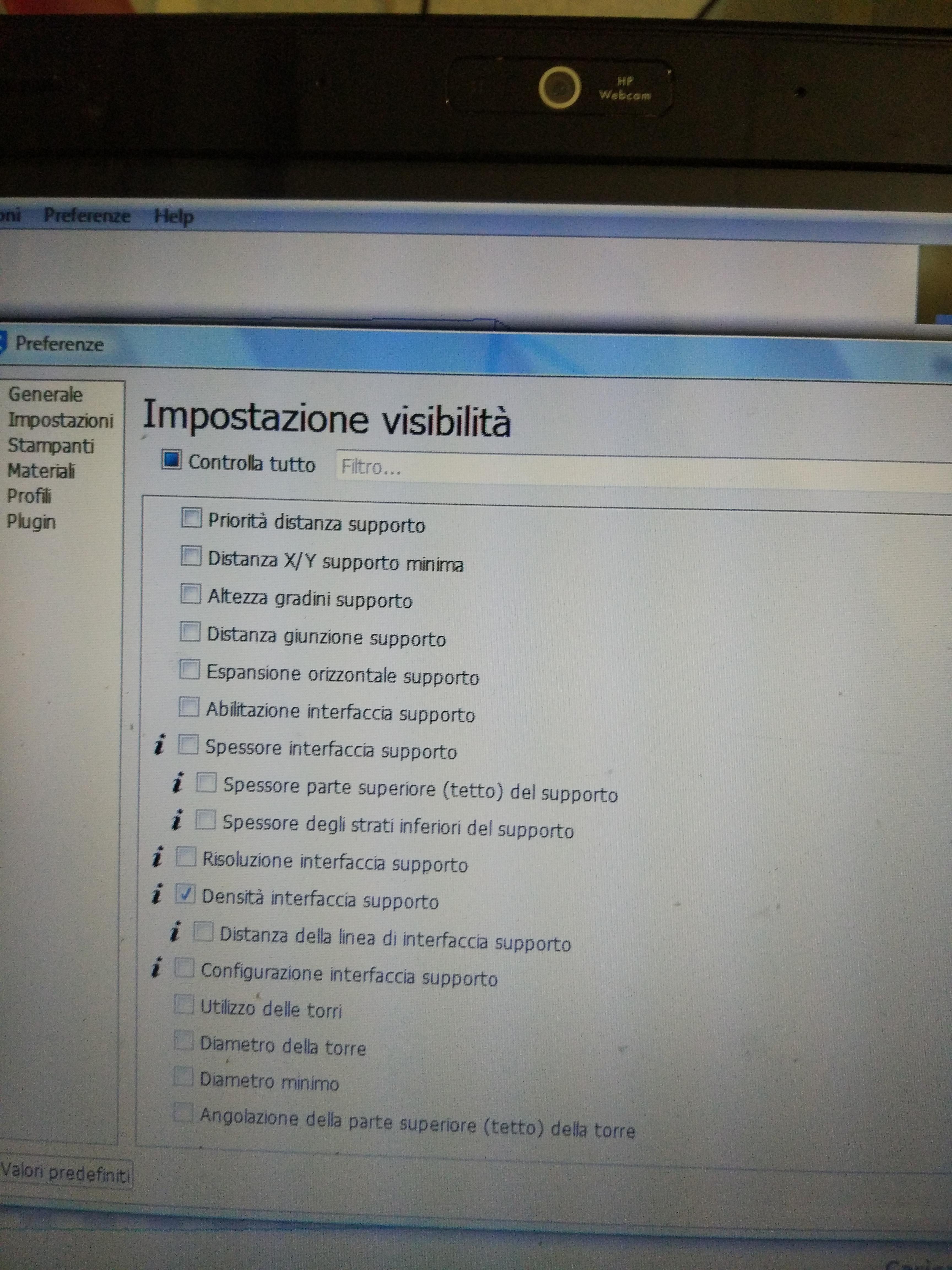

dove trovo l'impostazione dell'offset in cura (se c'è)?
18 ore fa, Gigi dice:
metti 1 layer dipende a quanto stai stampando
Io avevo queste impostazioni... Posso provare a variare la distanza x/y supporto minima... Non so se cambia qualcosa però

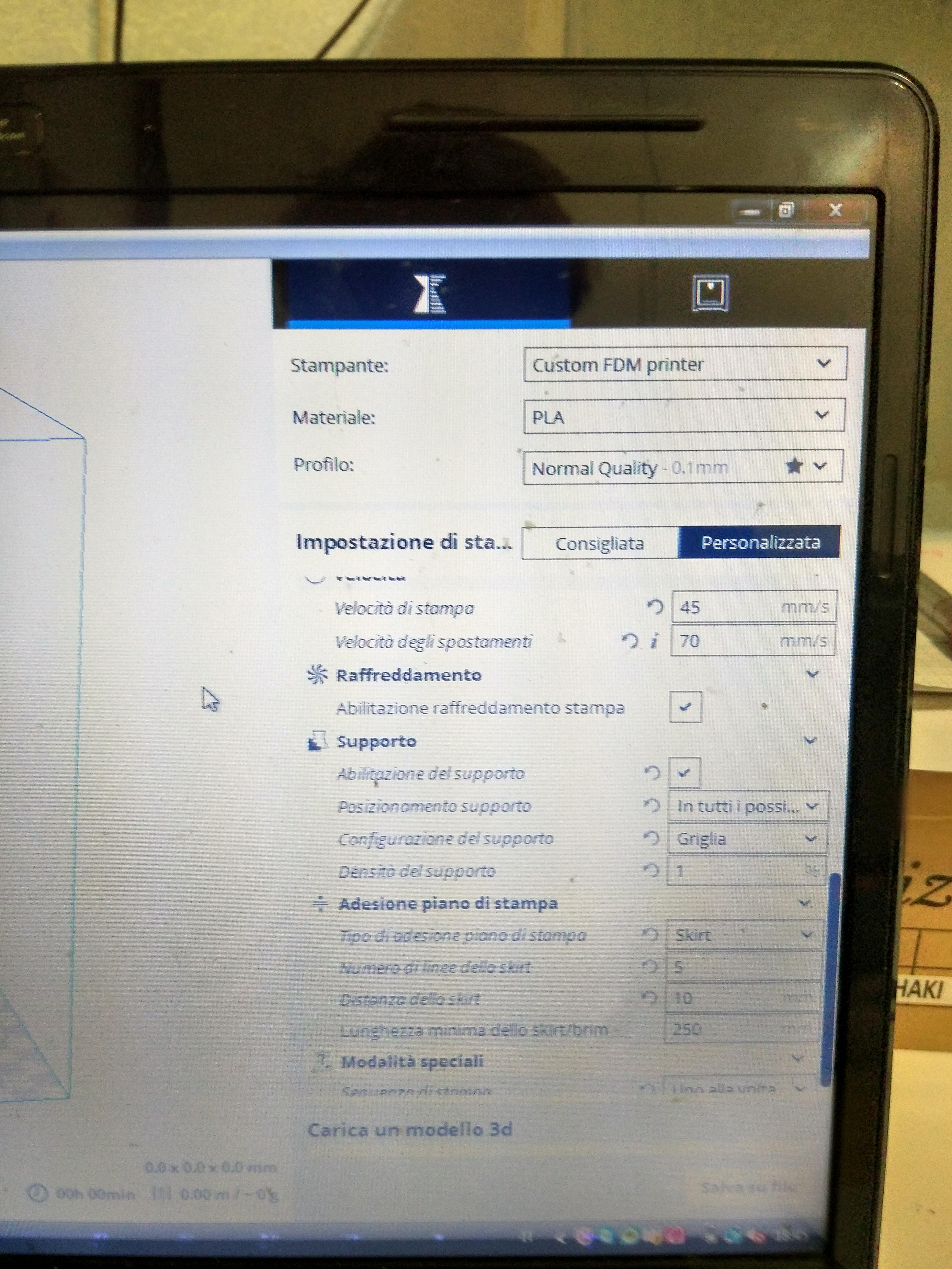

a quanto stampi?
Intendi come velocità? Velocità di stampa 45, velocità spostamenti 70

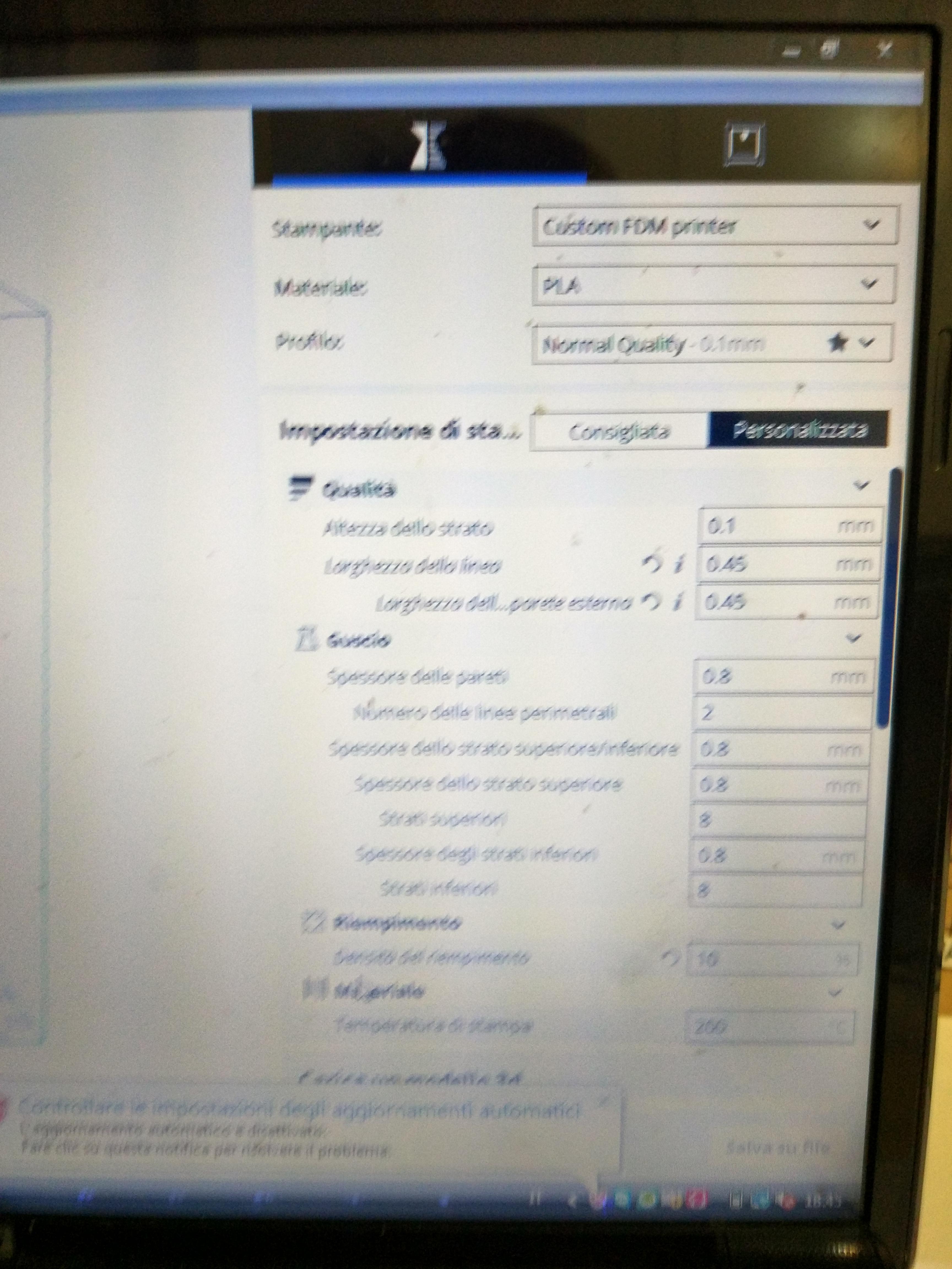

Avevo mandato anche una foto con tutte le impostazioni che utilizzo.
