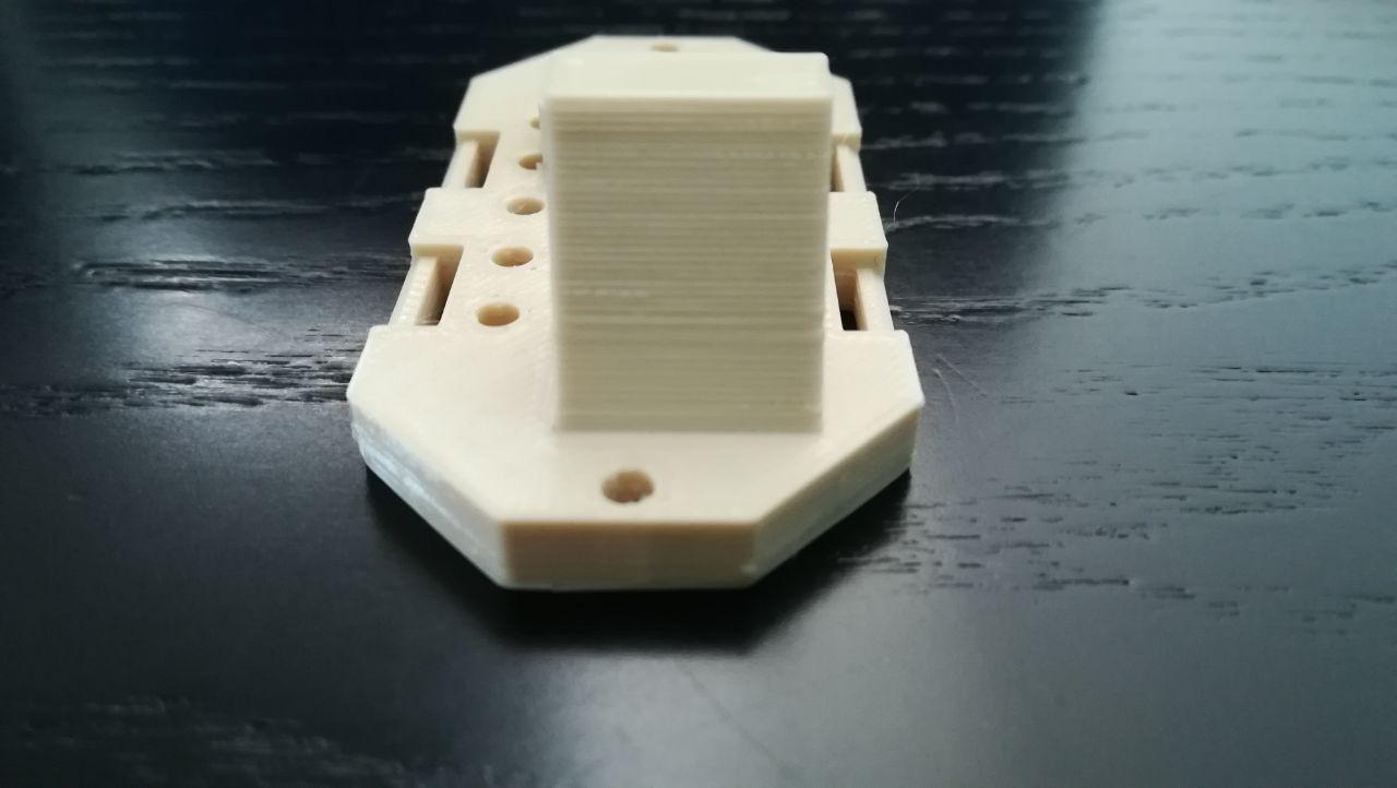

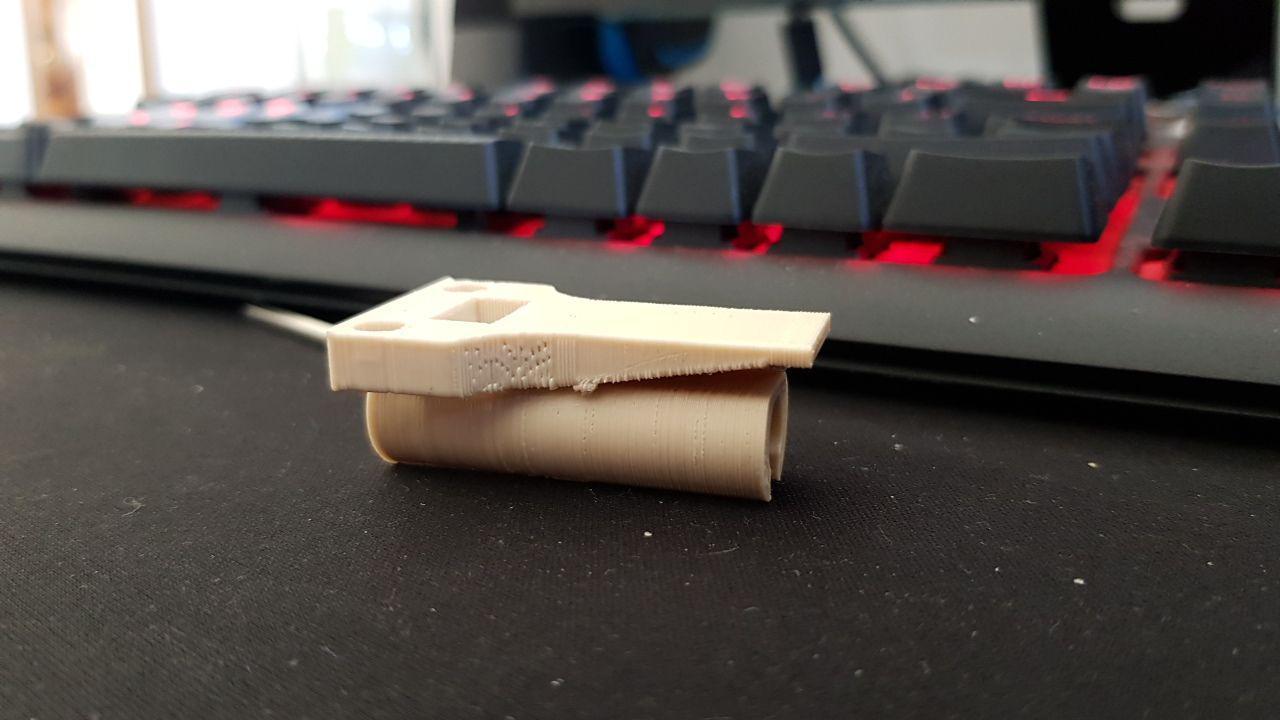

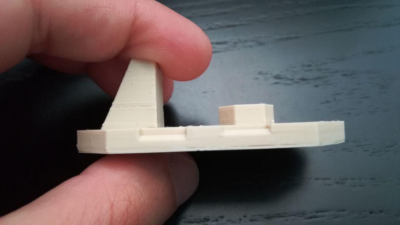

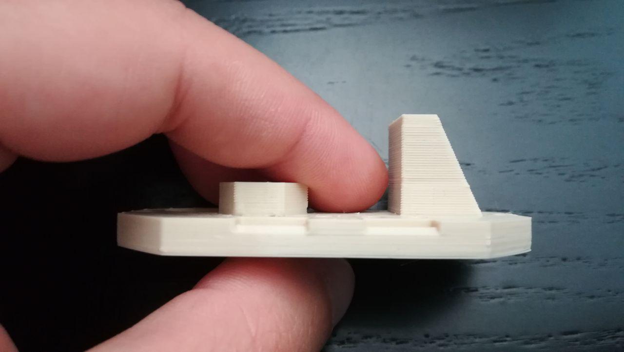

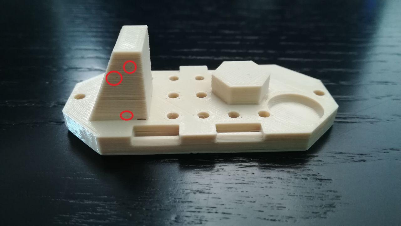

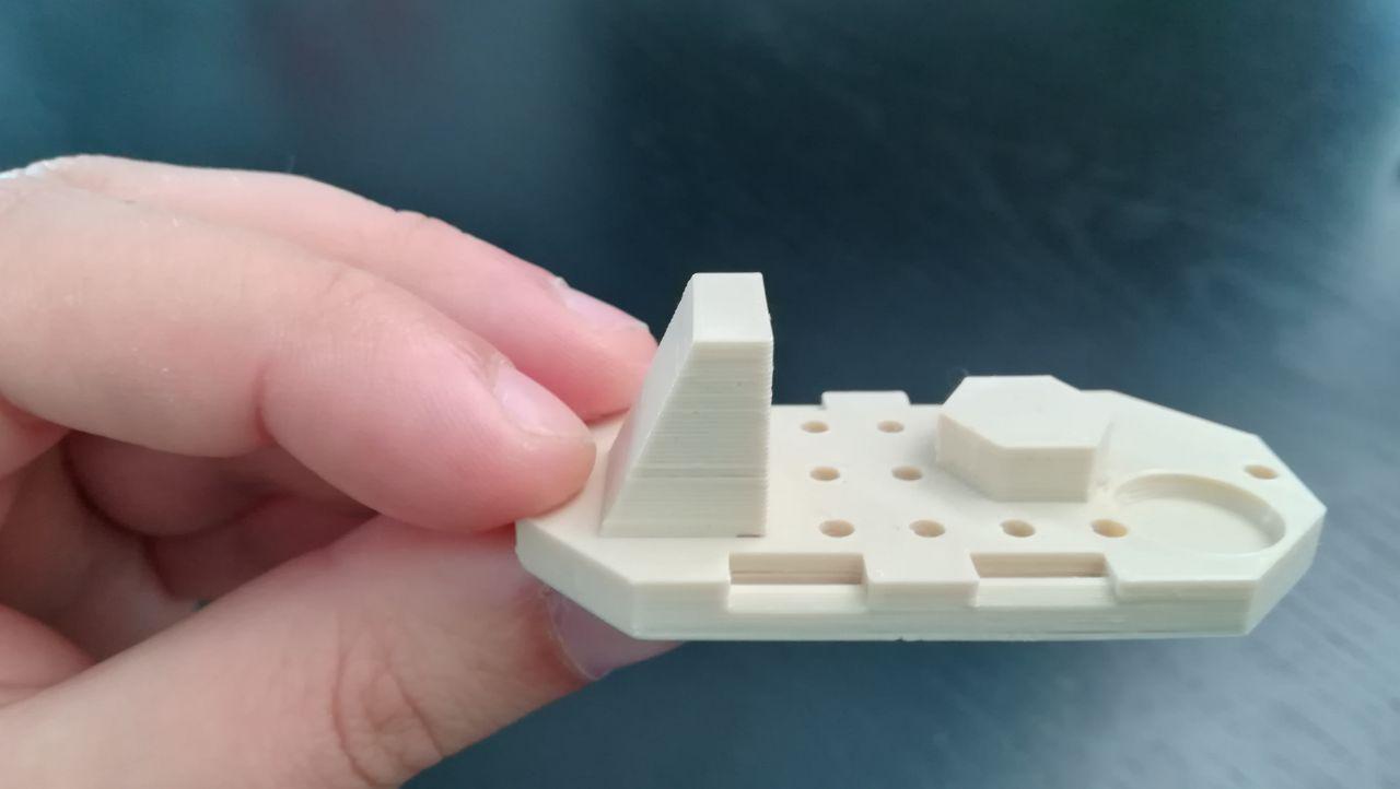

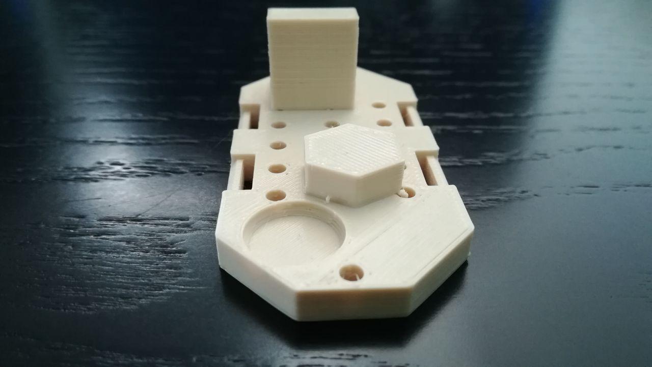

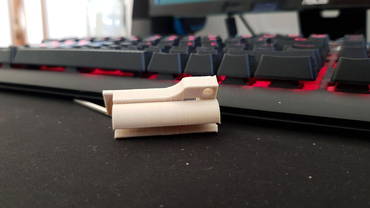

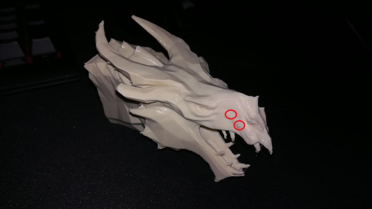

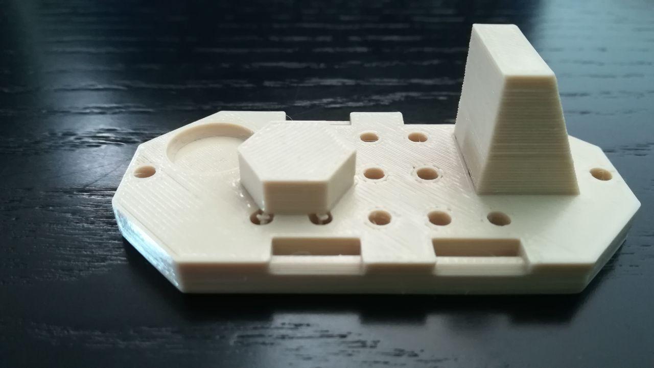

Ragazzi finalmente sto iniziando a stampre qualcosa di decente ma noto dei piccoli difetti di stampa.
posto le foto, a cosa possono essere dovuti?
dei piccoli forellini sulla "piramide" (vedi prima foto) e un layer venuto male (potrebbe essere un caso però, leggermente distaccato).
MI sono accorto però che sia il piatto che conseguente l'asse x sono leggermente inclinati, di 2-3 mm, potrebbe essere questo il problema per il layer?
e per le mancate estrusioni ogni tanto invece?

9 minuti fa, Bananafell3r dice:
Era ora 😀
il piano sistemalo bene, molto dipende da quello
vedo anche dei buchini intorno ai fori
aumenta la sovrapposizione dell'infill
Metti tutto a livello, altrimenti si fa fatica a capire se ci sono altri problemi!
Per completezza... che macchina hai e con che software fai lo slicing?
ps. @Bananafell3r per favore, aggiorna il titolo della discussione aggiungendo informazioni di base come la stampante che usi o altre eventuali informazioni utili (cerchiamo di evitare i titoli troppo generici 😉)
Chiedo scusa Bmaker =(
Aggiornato titolo. 😃
Uso simplify 3d, prima attribuivo il problema alla retraction troppo alta perchè faceva i buchi solo un lato e subito dopo aver risucchiato il materiale, ma adesso provo ad allineare tutto, avvio una stampa e posto le foto.
Speriamo sia quello il problema.
  • Thanks 1

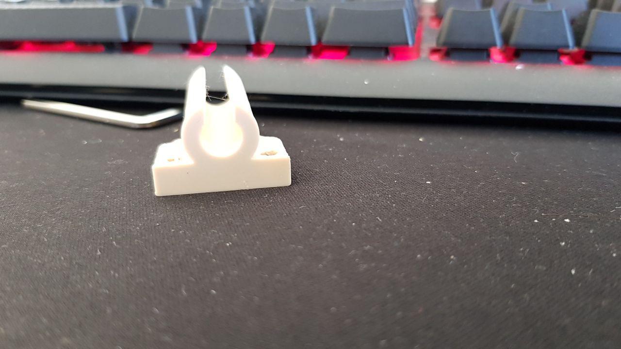

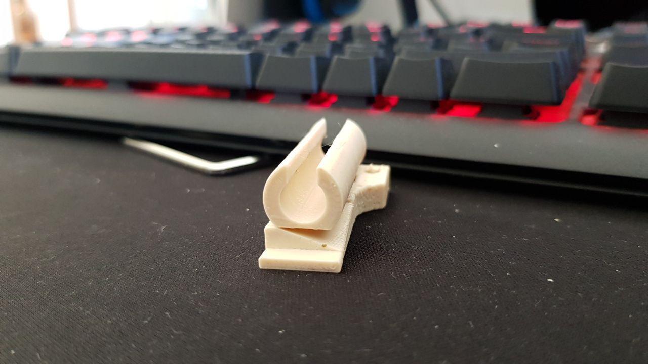

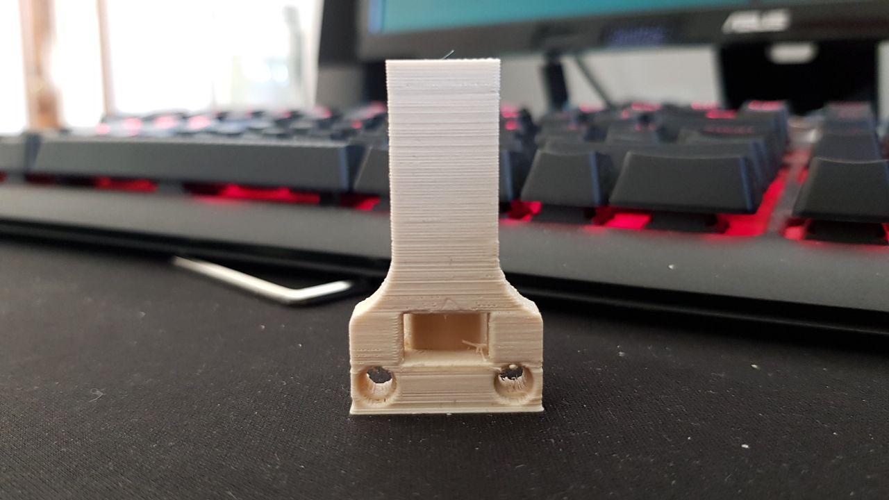

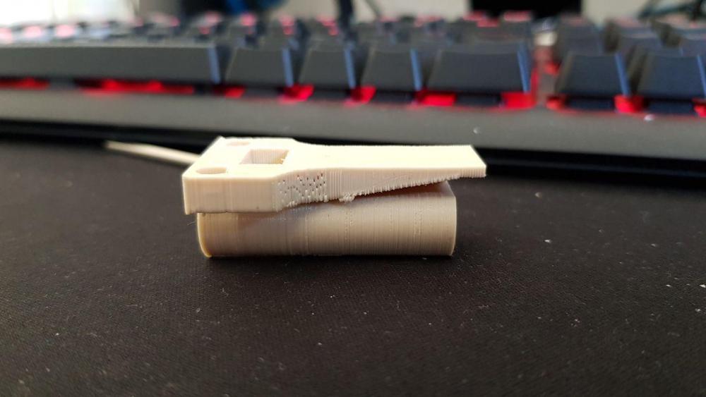

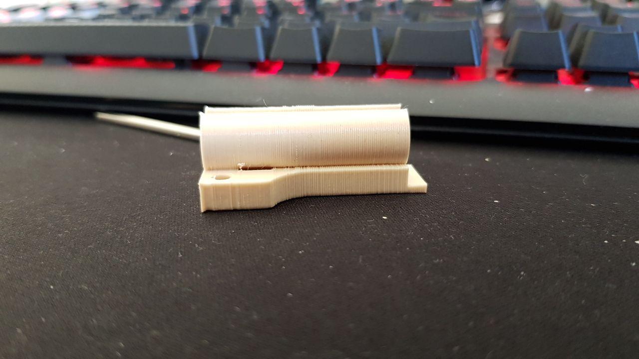

Buongiorno Ragazzi,
ieri ho fatto tante prove a stampare il cubo con un solo layer.
considerando che nello slicer avevo la retraction forzata ad ogni layer (lunghezza 5, velocità 180) il problema dovrebbe essere proprio la retraction che, non so se mi "mangia" il filo o semplicemente c'è un perdita di flusso, io credo piu nella prima.
Se stampo senza retraction il cubo ad un solo layer esce perfetto senza difetti.
Ho letto sulla guida di semplify che bisogna diminuire la pressione (premetto che ho comprato il gruppo di trascinamento di alluminio nuovo).
Riducendo la pressione però slitta, aumentandola in fase di retraction me lo rovina (ho abbassato la velocità di retrazione), documentandomi un po ho letto che è meglio cercare di evitare la retraction (non so se sia corretto però), è quasi impossibile trovare l'ottimo.
quindi ho stampato un pezzo abilitando la retraction (ho abbassato la velocità di retrazione portandola da 180 a 60) solo quando fa spazi aperti e modificando il percorso in modo da cercare di evitare gli spazi aperti (sono 2 spunte su simplify). in allegato le foto, fa ancora i buchi e credo sia associato alla retrazione. che ne pensate?
