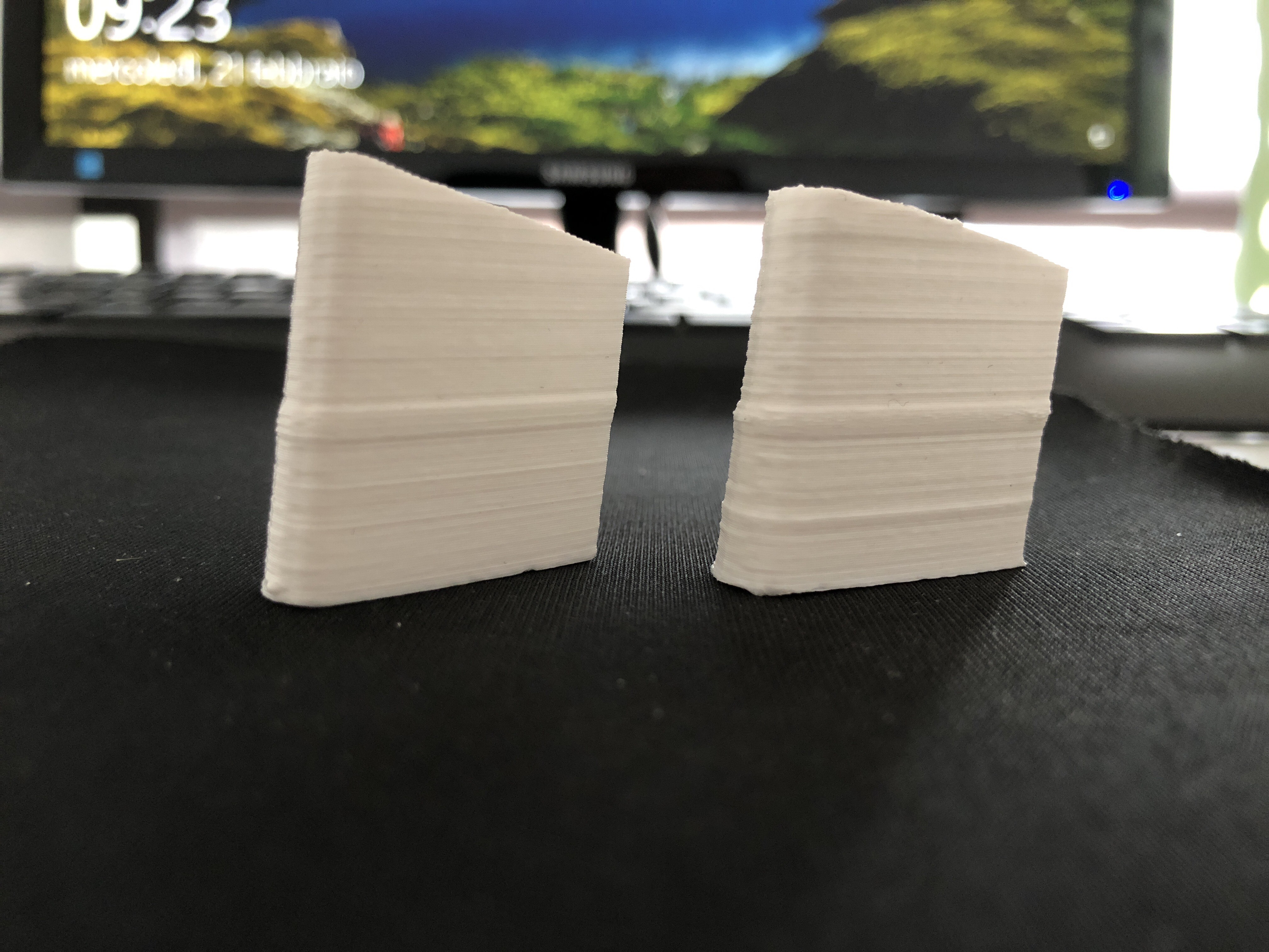

Buongiorno,
sono un disegnatore 3D di lavoro e da poco ho acquistato una Tronxy X8 per cominciare a stampare qualcosa.

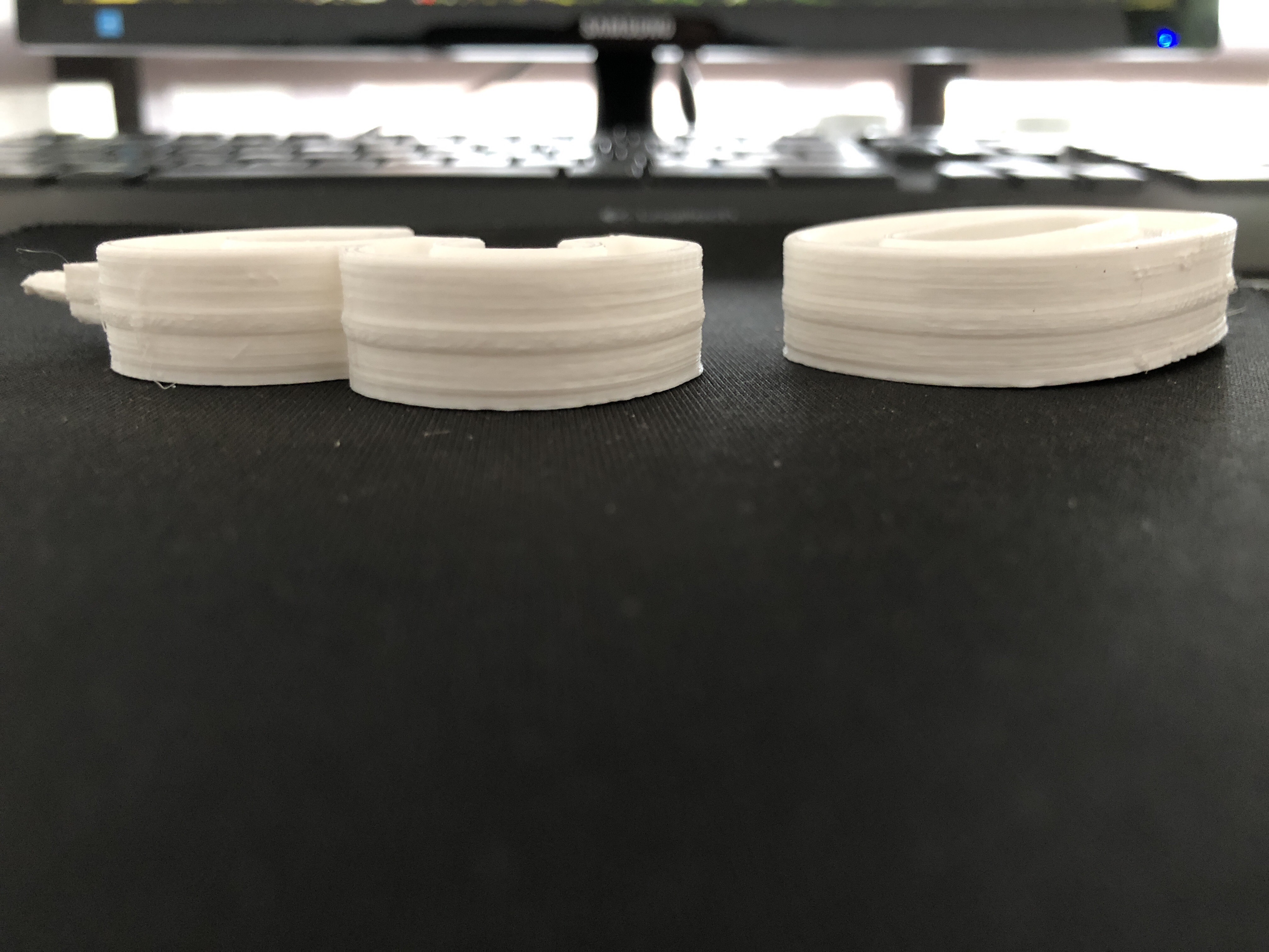

Dopo le prime stampe (usando come software Repetier Host e Slic3r) e diversi tentativi di calibrazione mi ritrovo con un problema grosso che non so a cosa attribuire (anche se ho dei sospetti). Mi si forma, a circa metà della stampa, uno strato composto da non so quanti layer (lavoro con layer da 0,2mm e PLA) che sporge sia esternamente che internamente. In pratica non è slittato ma sembra proprio schiacciato, o forse la plastica non si raffredda velocemente e sborda (quest'ultimo caso lo escluderei perchè il monitor segnala sempre temperature costanti durante tutto lo stampaggio). Il risultato non è solo una bruttura estetica, ma mi trovo pure il pezzo stampato più basso di diversi millimetri
Allego un paio di foto.
Il "bozzo" è evidente al centro delle stampe, ma è accennato anche ad altre altezze.
La stampante non ha l'autolivellamento, e tendo a regolarla in modo che l'estrusore tocchi bene il piatto, perchè altrimenti il primo layer non mi si incollava.
Io credo che il problema sia che l'estrusore sfreghi la stampa, e ho notato una cosa: alla fine della stampa mi son trovato gli assi z disallineati in altezza di 4mm, come se i due motori z non andassero sincroni. Forse per questo l'estrusore non procede parallelo al piano e sfrega la stampa, ma è una mia considerazione.
Voi cosa pensate? Come risolvo la cosa?

Ciao, ti rispondo basandomi sulle foto. Non si può escludere a priori un problema software, ma da quanto vedo sarei più propenso a pensare ad un problema hardware. Tu hai citato giustamente la non perfetta sincronicità dell'asse Z ed è quasi sicuramente questo il problema.
Non conosco il modello della tua stampante, ma se fossi in te proverei a sostituire il software con qualcosa di più professionale (Simplify3D per esempio) e a verificare se il problema persiste. In seconda battuta ridurrei la pressione dell'ugello sul piano di stampa usando della lacca per fare aderire i pezzi, se anche in questo modo si dovessero notare i problemi da te descritti come estrema ratio sostituirei in sequenza motori e/o scheda madre.
Spero di essere stato d'aiuto anche se mi rendo conto che una diagnosi a distanza è sempre qualche cosa di problematico.
Ciao
Premetto che non conosco la tua stampante ma sn un po tutte uguali quindi cerca di leggere ciò che scrivo elasticamente.
Mi è capitata una cosa simile, per verificarla puoi fare una cosa semplicissima.
Allinea l'altezza degli Z e successivamente usando i comandi manuali di repetier-host  fagli percorrere tutto lo Z e riscendi al punto iniziale (sempre manualmente).
Ora rimisura l'allineamento.
Se li devi riallineare nuovamente perchè si sono disallineati (anche di poco), le possibilità sono queste:
-manca olio o grasso sulle viti, provvedi a oleare bene tutto e far salire e scendere parecchie volte e ogni tanto riallinea fino a che il problema non si risolve (se non accade punto successivo)
-l'asse Z non è simmetrico tra le viti e le guide (devono essere parallele, se misurando in alto e in basso danno distanze identiche, verifica che non siano un po piegate; facendo misure a diverse altezze devono essere tutte uguali... quante ne ho viste leggermente piegate..)
-il vref dei driver sono sbagliati, quindi il motore perde qualche passo; magari in corrispondenza di una maggior resistenza.
-c'è un problema sul driver/scheda madre come Ecelo ti ha detto, anche se ho qualche perplessità su motori nuovi potenzialmente rotti ( non ne ho mai visto uno che si rompe entro le prime 150 ore di utilizzo con queste stampantine)
Quelli che ti ho proposto sono problemi di tipo Hardware, la verifica è estremamente semplice con un banalissimo calibro o un tester per il terzo punto.

Grazie Chaos, ho seguito il tuo consiglio, era un problema di "oliatura" e di mancato parallelismo tra le 2 viti sull'asse z. Ho sistemato ed ora stampa correttamente!
