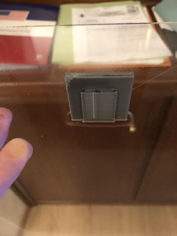

Buonasera, come indicato all'oggetto, ho una stampante sharebot ng e sto stampando con il filamento compreso all'interno dell'imballo della stampante. Uso slic3r come software e vorrei sapere due cose, se possibile:
1) perchè alla base, mi crea quel contorno, intorno al modellino? (succede in tutte le stampe, indipendentemente dalla grandezza dell'oggetto da stampare)
2) in alto a sinistra, dell'immagine allegata, si vede che il bordo non è perfetto come l'altro, come mai?
Utilizzo, per la stampa, i profili scaricati dal sito sharebot, le uniche modifiche che ho fatto, riguardano il "support material"

ciao,  ma quel bordo al primo layer (direi dalla foto) lo fa in qualunque stampa ? e sempre intorno alla forma dell'oggetto alla stessa distanza ? in questo caso si tratta di skirt, è una funzione (molto utile) che serve per fare andare a regime il materiale.. ovvero fa fare qualche giro a vuoto iniziale così il nozzle si riempe correttamente di materiale che spesso durante il riscaldamento cade per la semplice gravità, infatti di solito lo skirt all'inizio non è completo ma meglio lui che il pezzo vero :-)
il difetto in alto è un po' strano... ma che materiale stampi ? se pla hai la ventola per il materiale (non quella sul corpo estrusore.... l'altra)... a verderlo così sembra che la punta sia rimasta troppo tempo in quel punto....  magari metti una foto più frontale e se stampi di nuovo e lo fa identico guarda come si comporta la testina in quella zona.
