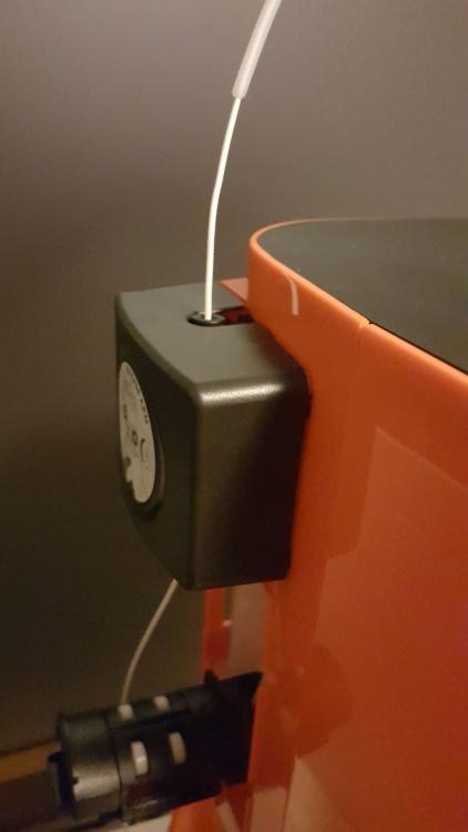

Tubicino guida che esce dalla base
Buonasera a tutti , ho una stampante da vinci mini nuova e dopo 30 ore di stampe .....il tubicino che fa da guida al filamento è uscito nel lato dx della stampante e non ha più nessuna intenzione di restarci dentro...quando carico il filamento lui esce dal suo alloggio e nulla ..il filamento sale ma ovviamente non entra nell'estrusore...
Come posso risolvere questo problema?
Grazie a chi mi risponderàaaaa

il problema puo' essere causato da diversi fattori:
lo spessore del filo non è omogeneo (+ di 1,75mm) oppure il tubicino (bowden) è stato piegato in modo troppo netto e la sua superfice interna non è piu' regolare, ultima ipotesi è che l'estremita del tubo che va nella apposita sede si sia deformata e questo gli impedisce di bloccarsi in modo corretto....
soluzione soft è quella di girare il bowden,l'estremita' che vedo in foto la scambi con quella che adesso è nell'estrusore, se il problema persiste forse il filo è troppo spesso o il bowden rovinato.
una soluzione intermedia che risolve sicuramente il problema è quella di incollarlo nella sede usando la colla a caldo, un piccola quantita' di colla tra l'esterno del bowden e la guida nera che vedo in foto(il giorno che serve la stacchi senza problemi)
una soluzione estrema è quella incollare con il cianoacrilico(superattack) il bowden nella sede (questo comporta il fatto che non sara' piu' possibile o quasi rimuoverlo in futuro) dopo aver rimosso il filo, spargi un piccola quantita' di colla all'ESTERNO del bowden e inseriscilo nella sede...
ti consiglio inoltre di comprare un nuovo bowden o contattare l'assistenza davinci e farti mandare un bowden originale(essendo un coso strano non vorrei sia particolarmente rigido) in questo modo avrai sicuramente un bowen funzionante in caso di altri problemi.....
