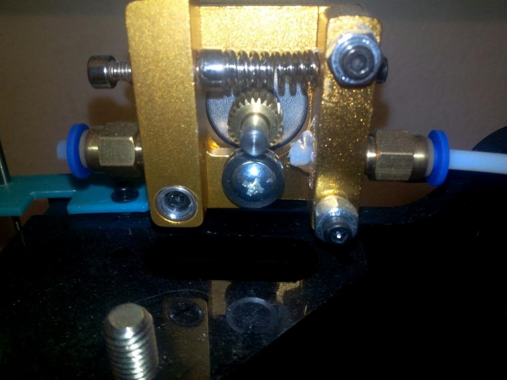

Si lo ho visto è quello che io definisco 'scadente', Funzionare funziona ma l'affidabilità non è il suo forte, in genere viene sostituito col gruppo di trascinamento in alluminio che tra le altre cose ha la vite per la regolazione della forza. di pressione sul filo
ti metto una foto della mia stampante dove vedi proprio il gruppo di trascinamento, è montato in bowden ma lo stesso gruppo va bene anche per l'estrusione diretta. Noterai a sinistra la vite che permette di regolare la pressione sul filamento, Se pensi di prenderlo a parte costa poco ma attento che esiste sia sinistro che destro.
