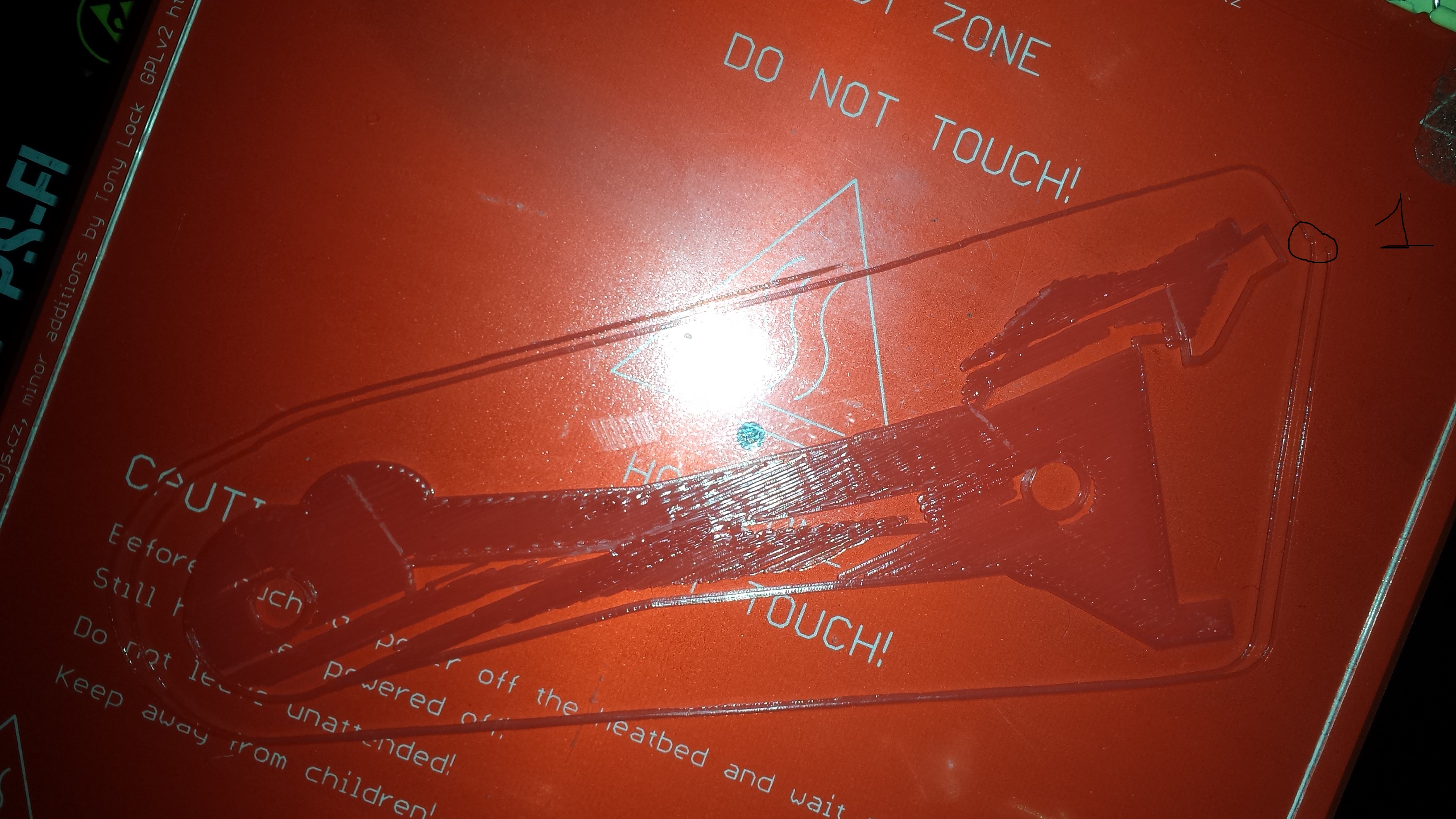

Salve,

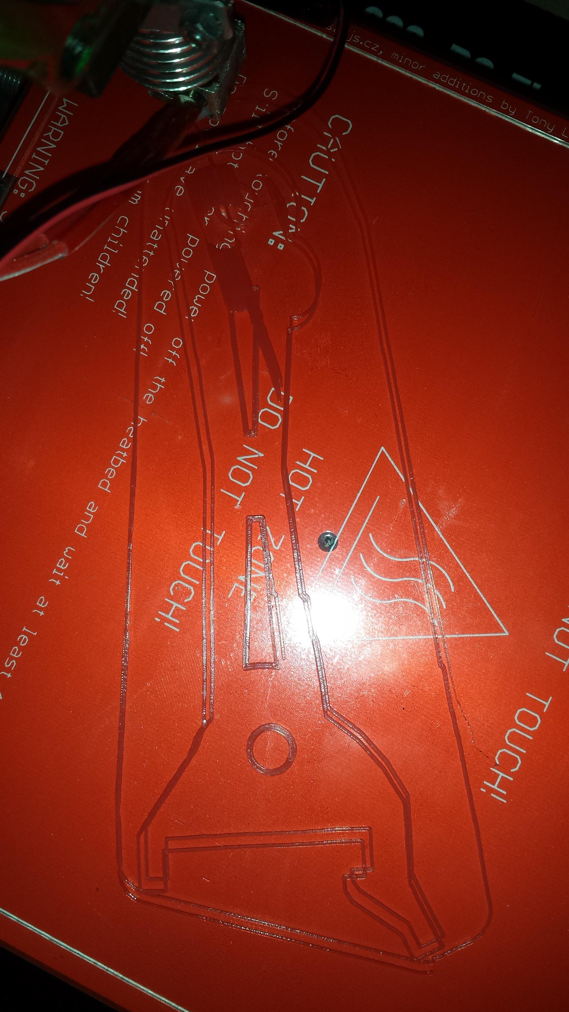

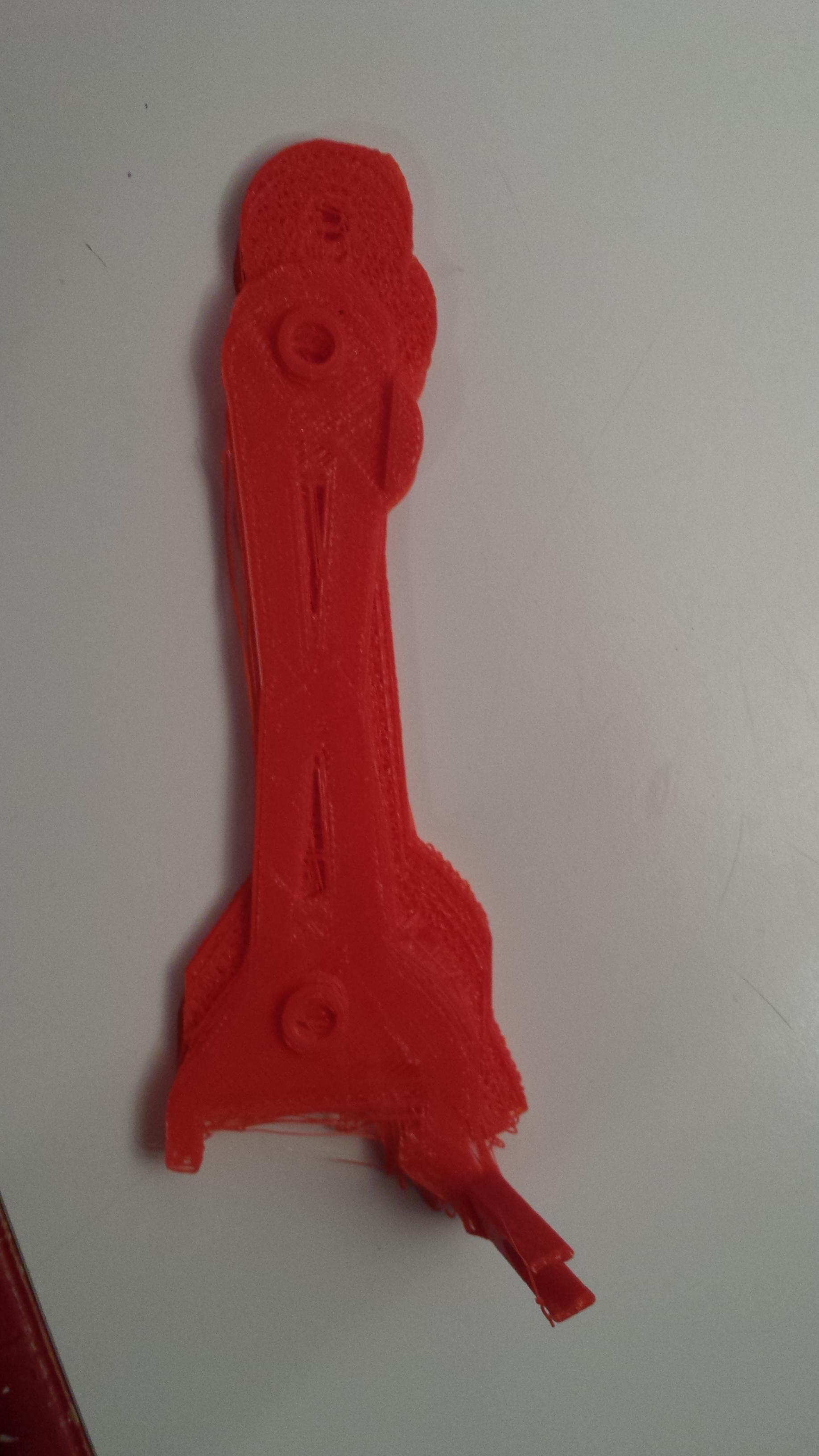

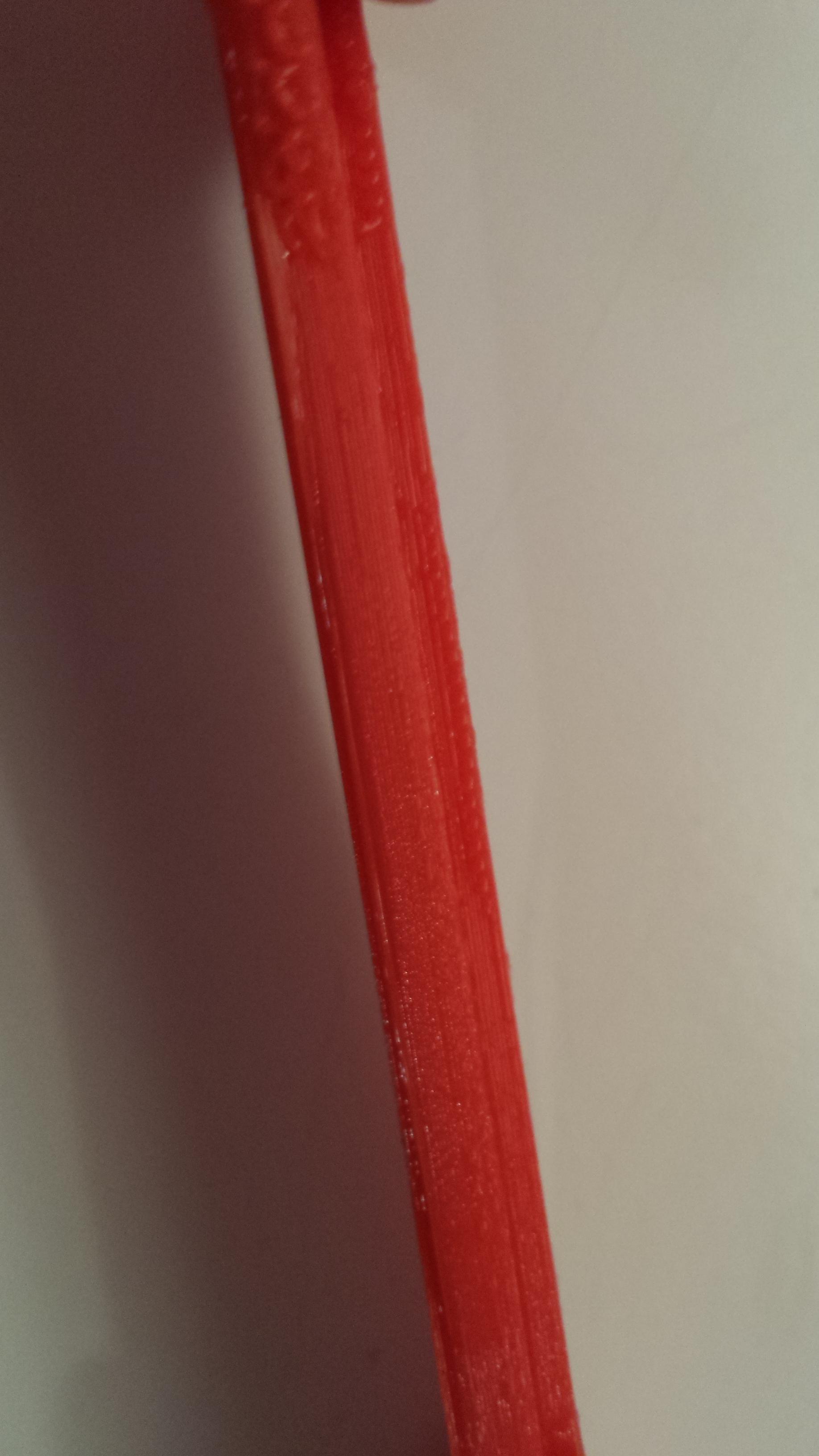

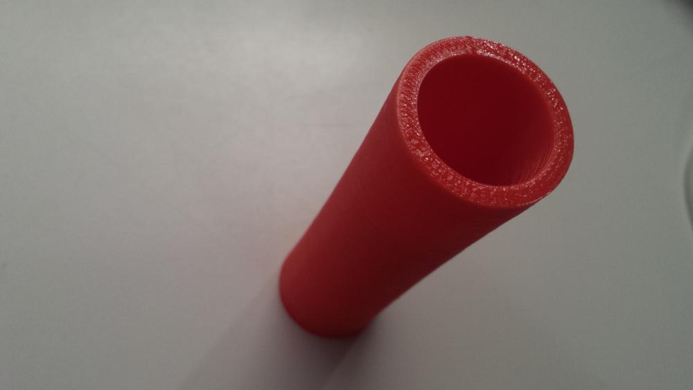

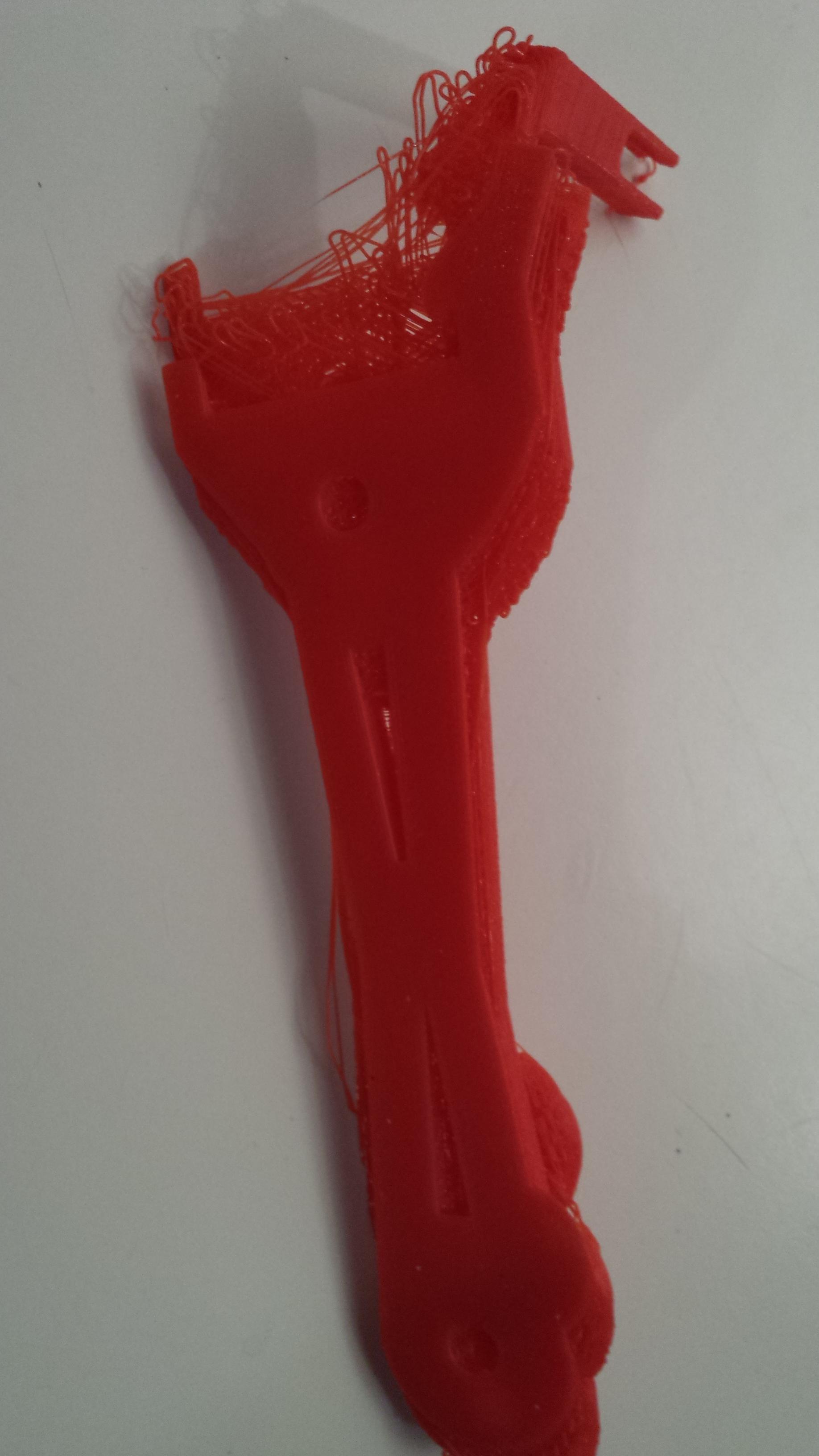

ho una prusa i3 ed ho un problema riguardo la stampa di un pezzo. Le ultime volte che l'ho usata ho stampato pezzi di piccole dimensioni ma sono stati stampati sempre bene, ora devo stampare un pezzo piu grande che mi occupa tutta la lunghezza (lungo asse x)del piano di stampa mi strasla il pezzo lungo l asse x, tutto il resto va bene. Non riesco a capire il xke, ho controllato il motore, i contatti, l asse scorre bene, la cinghia è perfetta (però con i pezzi piccoli non lo fa), Presumo che quando l' estrusore arrivi a fine asse x tocchi di poco il cuscinetto posto sul sostegno dell' asse z e cio mi fa perdere passi sul motore. è un ipotesi ma non so se è questo o altro, vi è mai successo?
vi metto alcune foto del pezzo per capire cosa intendo
Grezie

Succede a tutti tranquillo,
per prima cosa se angoli il pezzo di 45 gradi eviti di arrivare a finecorsa (repetier te lo consente o se l'oggetto è fatto da te lo puoi ruotare in costruzione), in pratica lo stampi in diagonale. Cosi di conseguenza riduci anche la velocità di movimento sull'asse x
Tolto questo controlla bene che i cavi non abbiano possibilità di impigliarsi da qualche parte occasionalmente, non sempre ad ogni su e giù si muove tutto nello stesso modo.
Poi controlla la vref. del relativo motore, se non sai come fare trovi un sacco di post qui o te lo spieghiamo di nuovo.
Verifica che sia sano il cuscinetto di rinvio della cinghia, spesso difetti tipo questo dipendono dal quel cuscinetto.
Se hai regolato bene la  dimensione del piatto il Marlin, se arrivi a stampare fuori dal piatto, non si muove oltre i limiti previsti e non stampa fuori dal piatto, diciamo che ti mancherebbe un pezzetto di oggetto ma non avresti sfalsamenti.

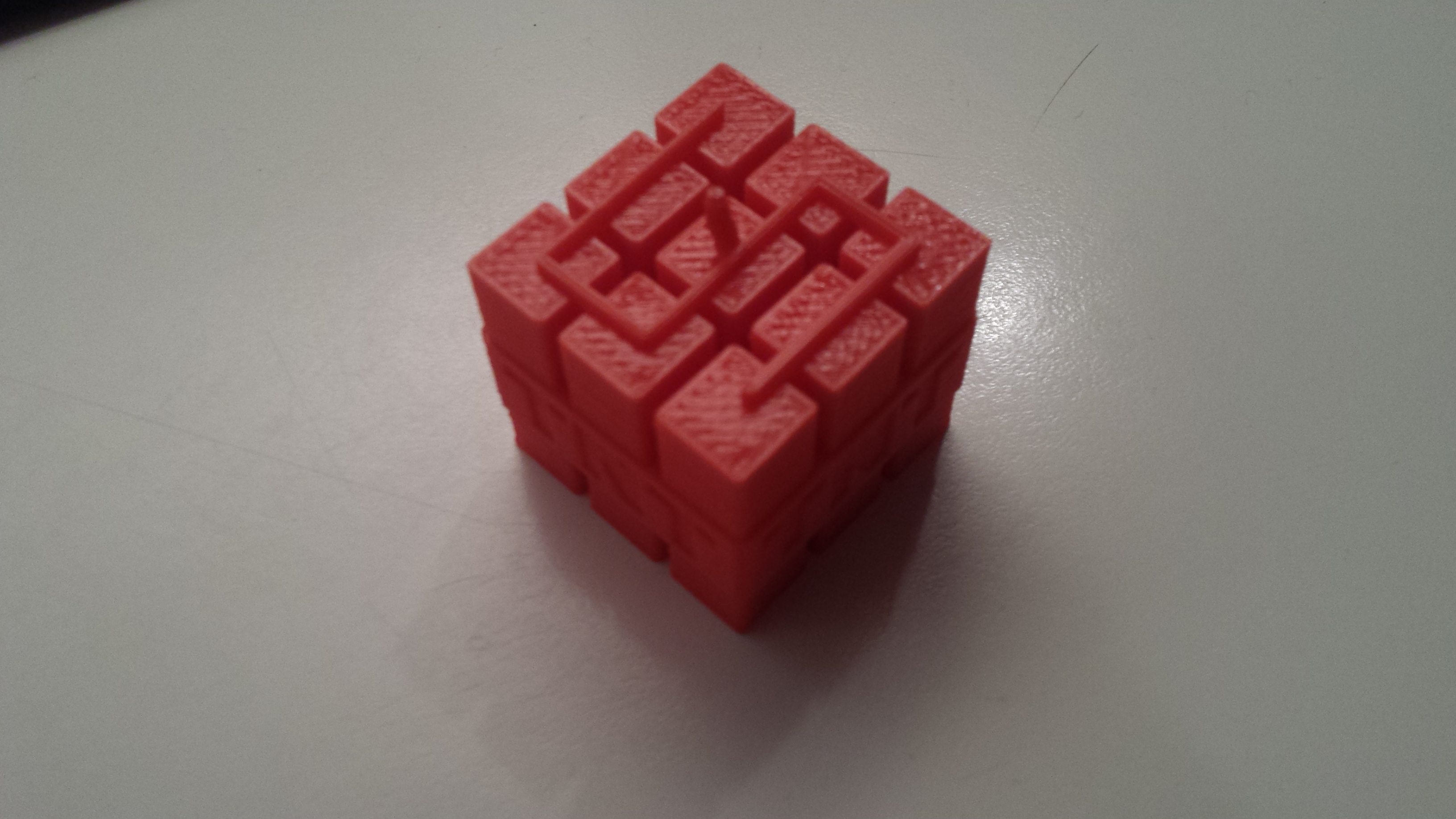

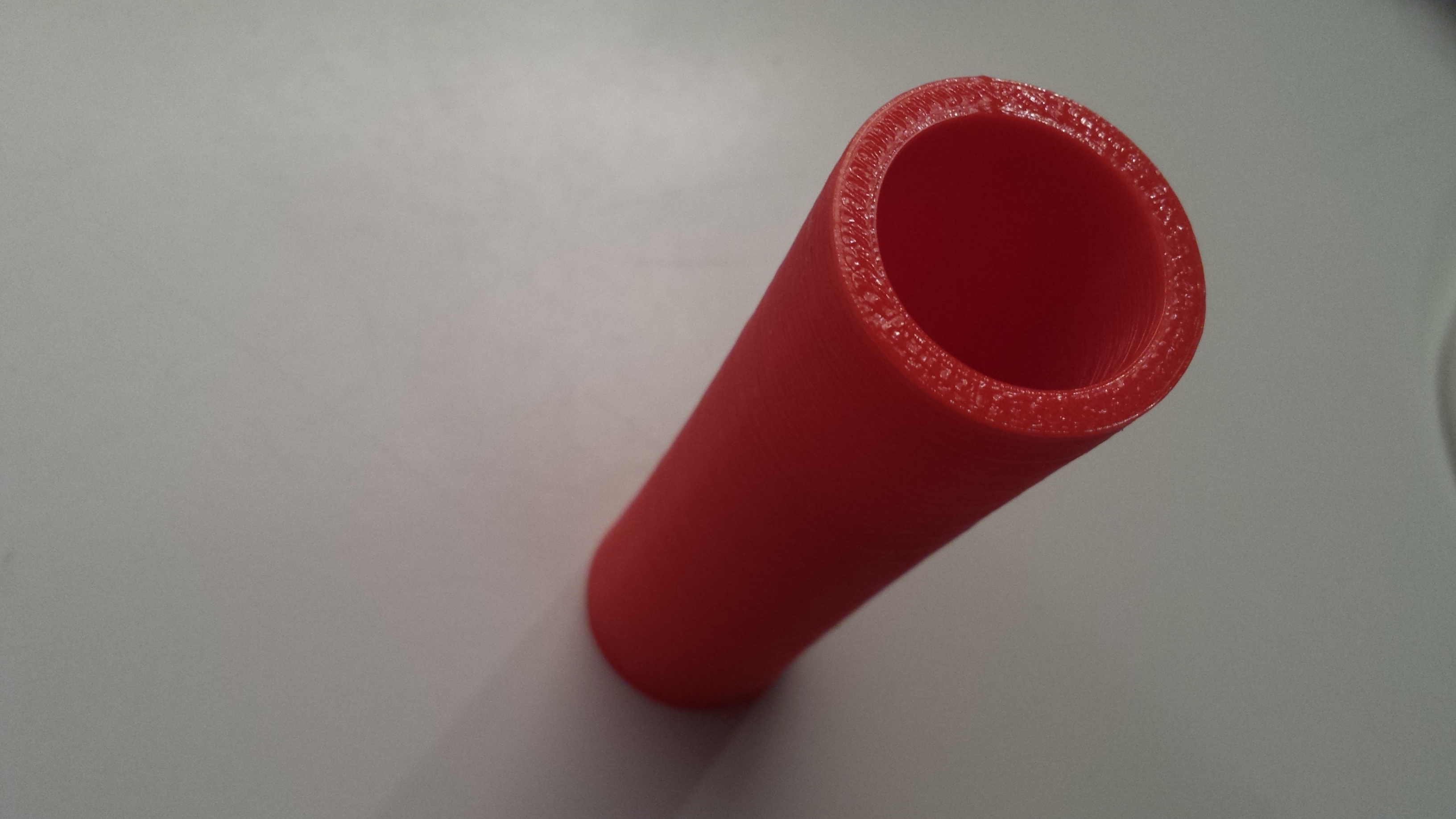

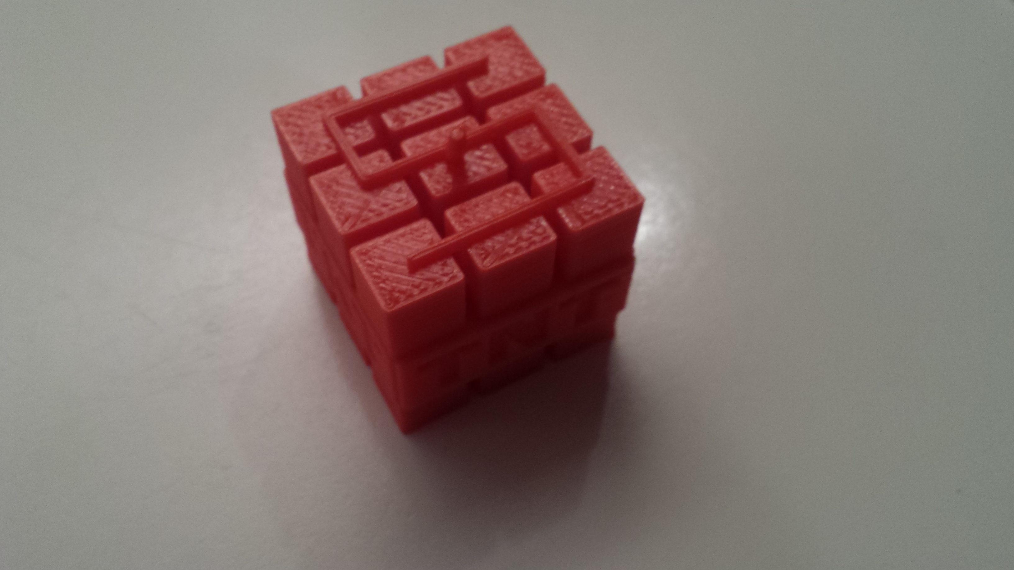

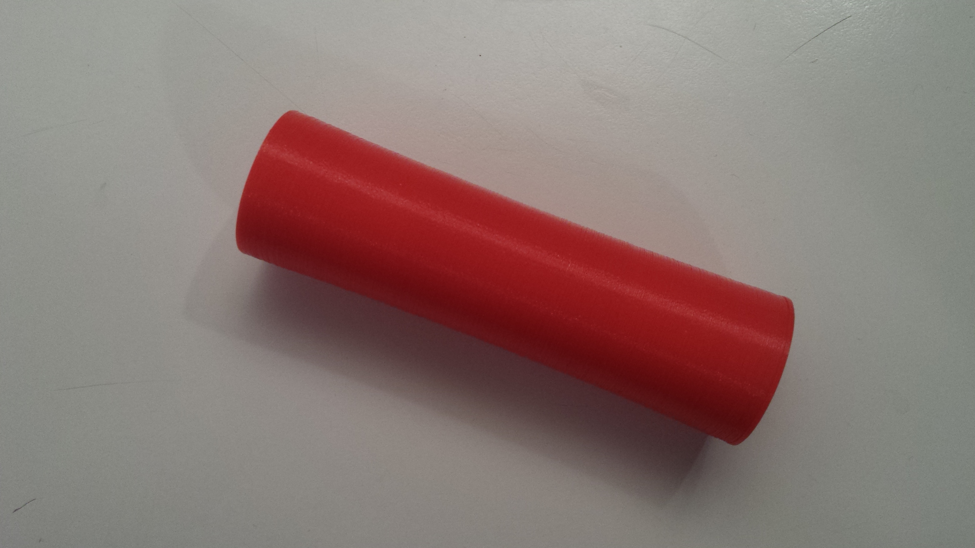

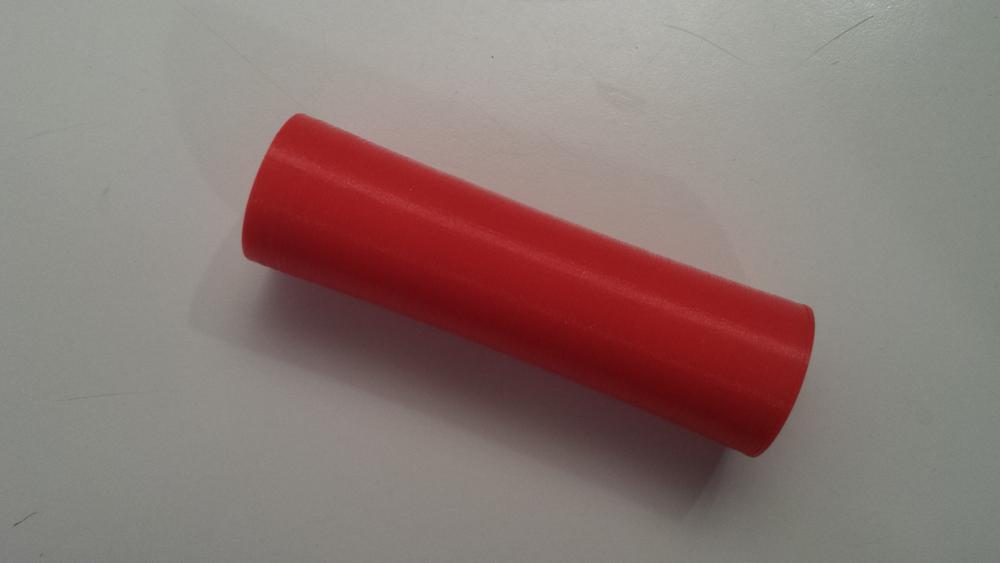

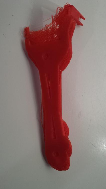

oggi ho stampato 2 pezzi piccoli e sono perfetti il problema rimane sui pezzi che in teressano tutto il piano e che usano tutta la pecorenza dell' asse. Lunica cosa che non mi spiego è xkè perde notevoli passi da un momento all' altro. Non so spiegarmi qual' è il problema.
questi sono i pezzi che ho fatto oggi ma il prblema persiste

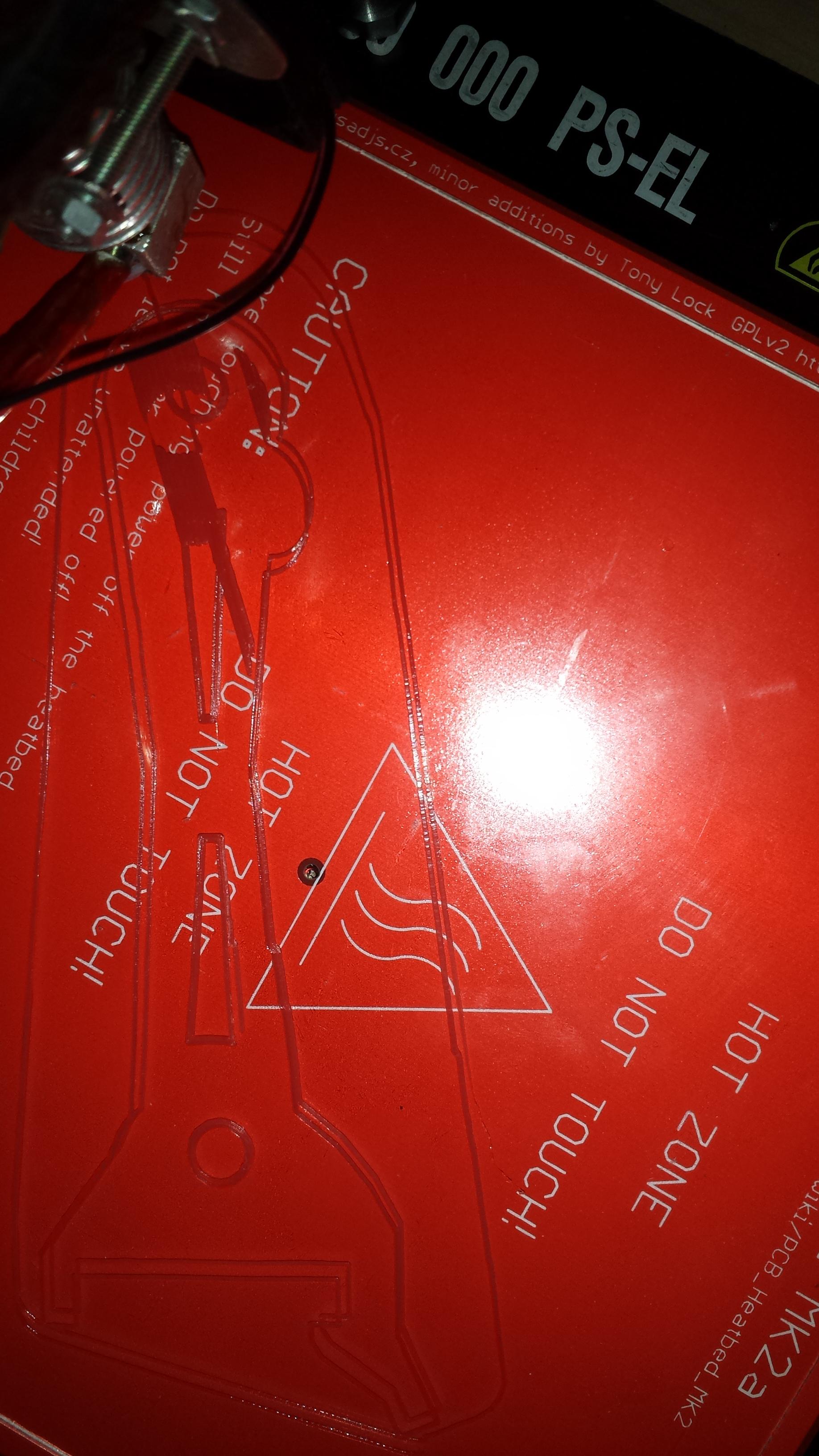

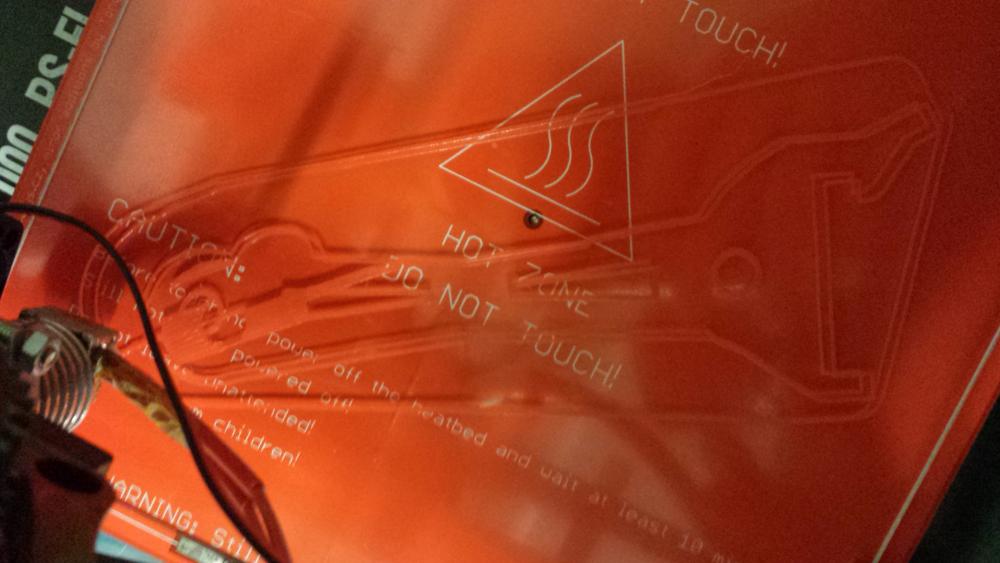

Parlando della foto del piatto quello che marchi come punto uno non sembra un errore ma semplicemente il punto di passaggio da un giro di layer all'altro, infatti coincide con la fine del layer più esterno.
Se vuoi verificare se quello è i cambio di giro di layer in Repetier puoi vedere i singoli layer nella vista "Anteprima di stampa" e li si vede benissimo se è il cambio di giro o meno,
La perdita di passi la hai in basso a sinistra nella foto sopra la lettera T di Caution, quindi vicino all'estremo della stampa ma non all'estremo. Se guardi bene le due linee hanno come un ondina parallela. Per essere certo che perdi i passi in quel punto dovresti sempre verificare il layer 1 per vedere se l'ondina è prevista dallo slicer o meno.
Verificare se questa ipotesi è vera sarebbe utile perchè avendo le due linee la stessa ondina avresti il punto esatto in cui avviene la perdita di passi.

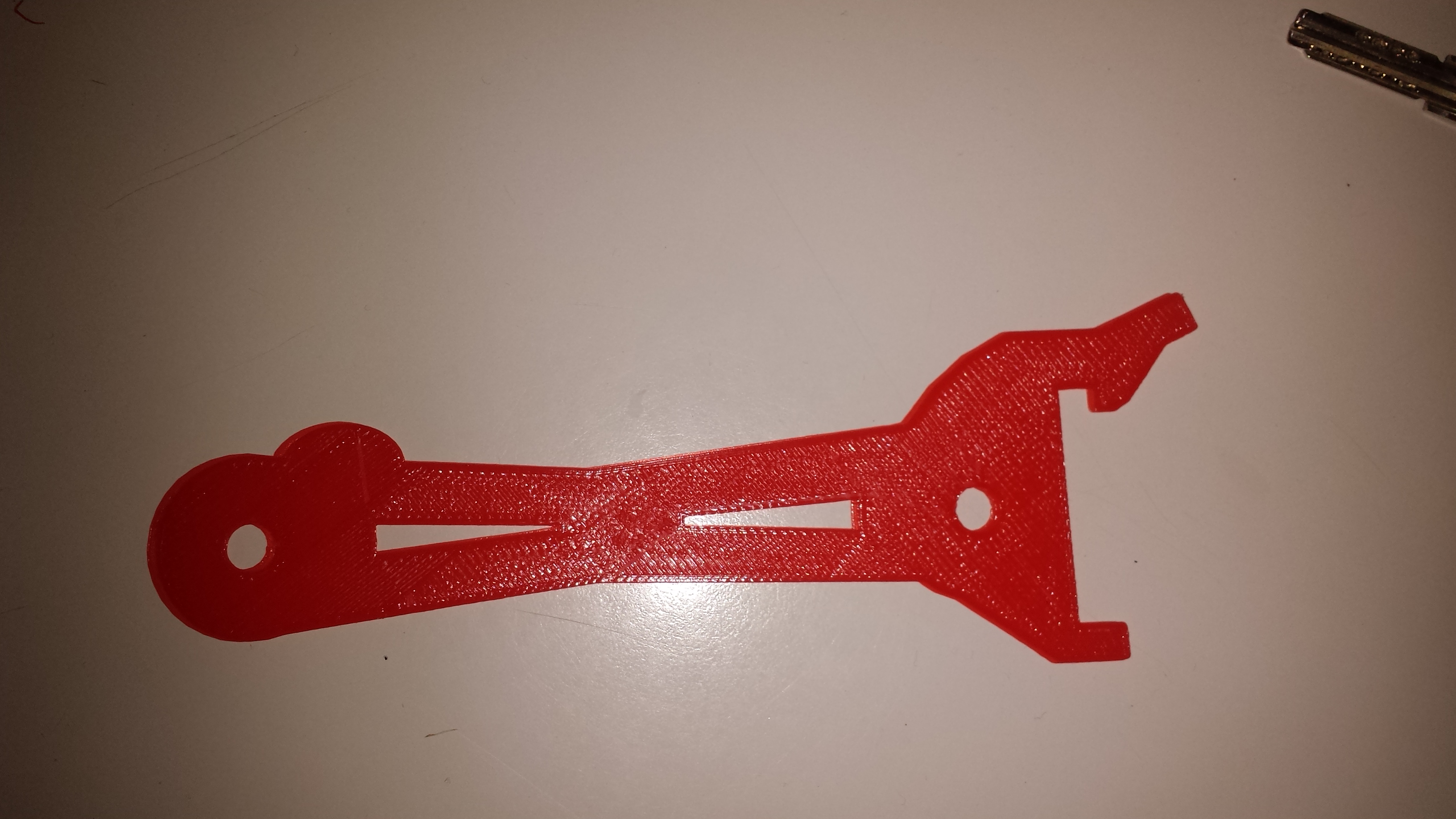

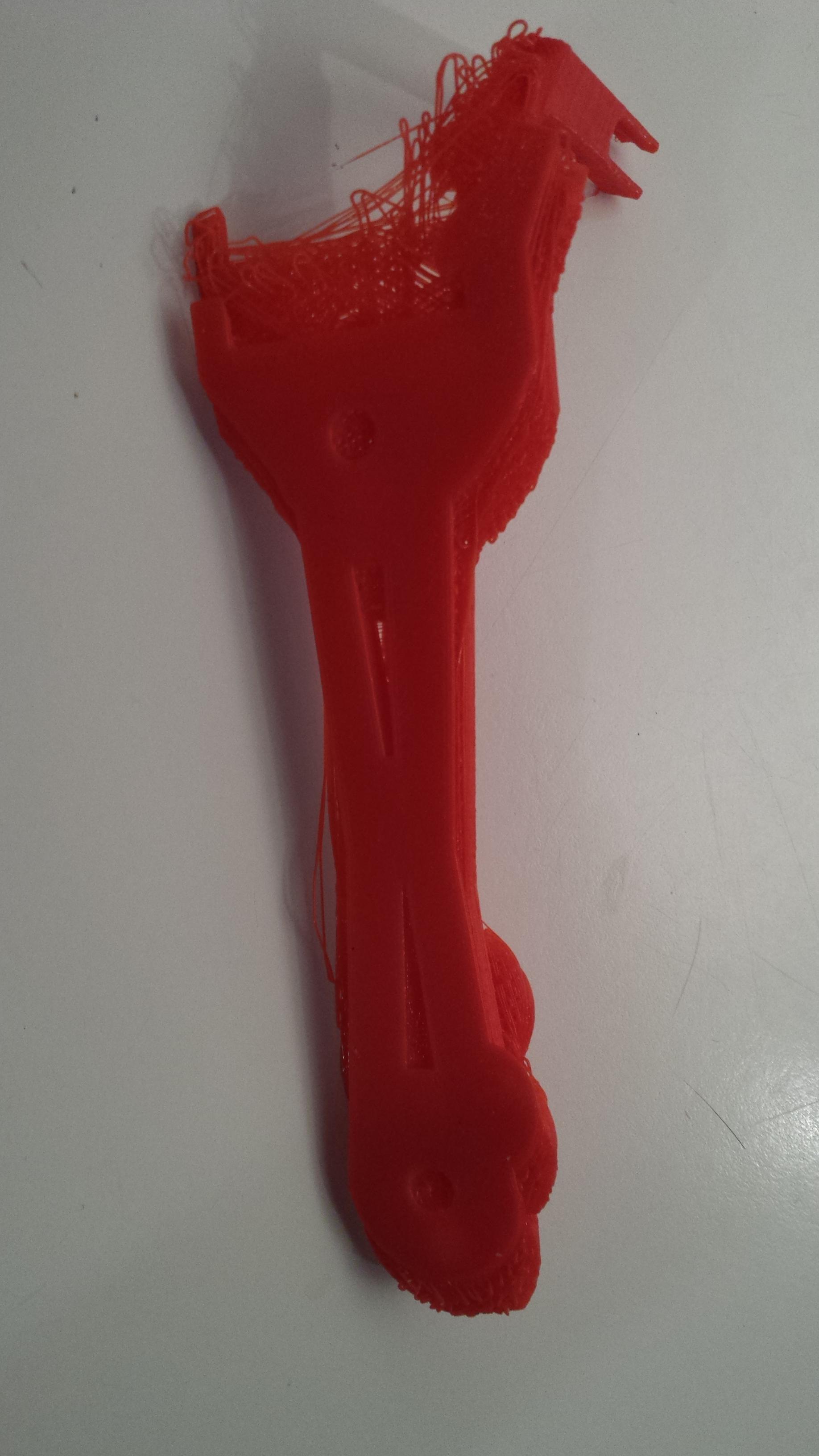

Buonasera,
ho fatto qualche modifica alla stampante, cioè tirato le cinghie lubrificato le barre dell' asse x e y, infatti la situazione è migliorata pensavo di risolvere il problema ma invece niente da fare.
i pezzi piccoli sono perfetti i pezzi grandi come da foto li stampa molto bene molto meglio di prima ma li trasla e non so xkè? (perde meno passi rispetto a prima) ho controllato la vref ed è perfetta. Non so cosa fare ho provato tutto ma non riesco a risolvere.
avete qualche idea?
