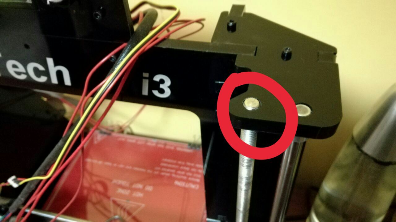

io ho un problema diverso ma sullo stesso pezzo: i buchi per le  barre filettate sono 2-3 mm più larghi delle stesse anzichè a misura; il che mette in evidenza che una di esse è storta, perchè la vedo oscillare nel suo buco quando gira.
Forse anche le vostre barre sono storte, ma non essendoci gioco perchè il buco è a misura, si incastrano? Il buco più largo forse è un miglioramento apportato al progetto? (io l'ho comprata a novembre 2018)
Però l'oscillazione ovviamente causa scalettature sulle stampe... Quindi diciamo che forse il buco serve a verificare se le barre sono storte ed eventualmente cambiarle.
Comunque anche il fatto che il blocco che regge l'estrusore non sia esattamente orizzontale secondo me può causare problemi di scorrimento, perchè i motori sforzano troppo: si può provare, a motori spenti e/o sbloccati, a farne girare a mano solo uno in modo da rendere più orizzontale il "blocco Z".
