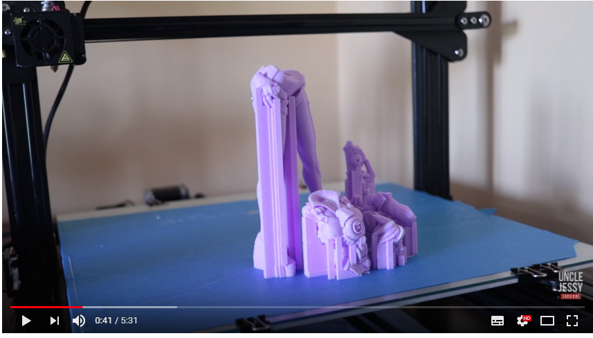

ciao a tutti, da pochi giorni ho acquistato la mia prima stampante anet a8 e ho inziato a fare qualche stampa. Inizialmente nOn riuscivo a stampare perchè usavo il software cura aggiornato, ma dopo provando a scaricare il software cura vecchio il filamento riusciva ad attaccarsi perfettamente al piatto e così sono riuscito a fare qualche stampa. tutt'ora non capisco perchè la stampa con il cura aggiornato nn mi riesce , ho provato a mettere le stesse impostazioni di youtuber che stampavano da questo software ma niente non ne vuole sapere niente. comunque volevo chiedervi se in qualche modo si riesce a evitare tutti questi filamenti del supporto che rimangono attaccati alla stampa e difficili da togliere. vi lascio una foto per farvi capire come vorrei che il supporto venisse. in questa foto il supporto e solido e una volta che lo stacchi il pezzo rimane pulito mentre a me il supporto vieni fino e per toglierlo devo stare ore e ore a pulirlo con la carta vetrata.grazie in anticipo
