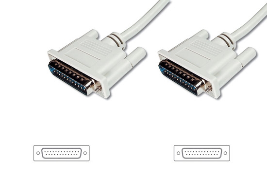

ieri sera ho deciso improvvisamente di togliere tutta la parte elettronica dalla macchina e fare un box separato.
Essendoci 45 fili in totale da collegare se non ho contato male, avevo pensato di usare il cavo parallelo tipo quello del PC GetProductImage.aspx12700726774bb3c565cf86e.jpg.c97e65fba57cc006246cb6fb8c074c83.jpg
che avendo 25 pin ne metterei 2 ovviamente divisi con un senso logico.
Pensate ci possano essere problemi?
  • Risposte 8
no no i pin vanno bene ma sul cavo del piatto devi collegarli utilizzando almeno 6 pin assieme o anche di più se ne hai,cosi ripartisci il carico e ce la fanno. Idem per gli estrusori dove servono 3 o 4 pin assieme, per i motori non ci sono problemi..
e che hai ragione se ne usi due da 25 non ti avanzano abbastanza pin da mettere in parallelo per piatto ed estrusore.
Tanto per info quel connettore esiste anche più lungo con più pin, per esempio di facile reperibilita c'è quello a 37 pin

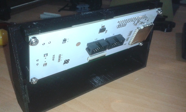

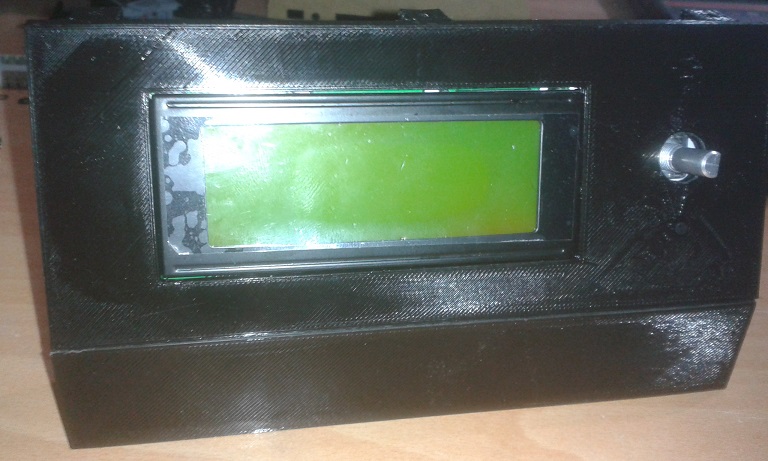

la fregatura è che sono abituato a fare le modifiche man mano che faccio una cosa... qua prima stampi poi trovi gli errori e le modifiche, questo frontalino per un motivo o per l'altro l'ho ristampato 4 volte :dissapointed:
Be è normale, se non ne sei dotato ti consiglio di procurarti un calibro possibilmente digitale (lo trovi anche a  10 euro)  e stampati questi tre oggettini che ti aiutano per stabilire di che diametro fare i fori che è sempre uno dei drammi.

1 ora fa, massi79 dice:
Il case hai già pensato come farlo?
quello me lo sto stampando, la foto sopra è la parte anteriore... il problema sono i cavi e connettori che qui non trovo
sarebbero quelli delle vecchie stampanti a 36 pin e ne servirebbero 2 maschio/femmina e 4 connettori a saldare 2 maschio 2 femmina... dovrei trovare una di quei riparatori pc che hanno il magazzino pieno di roba vecchia
