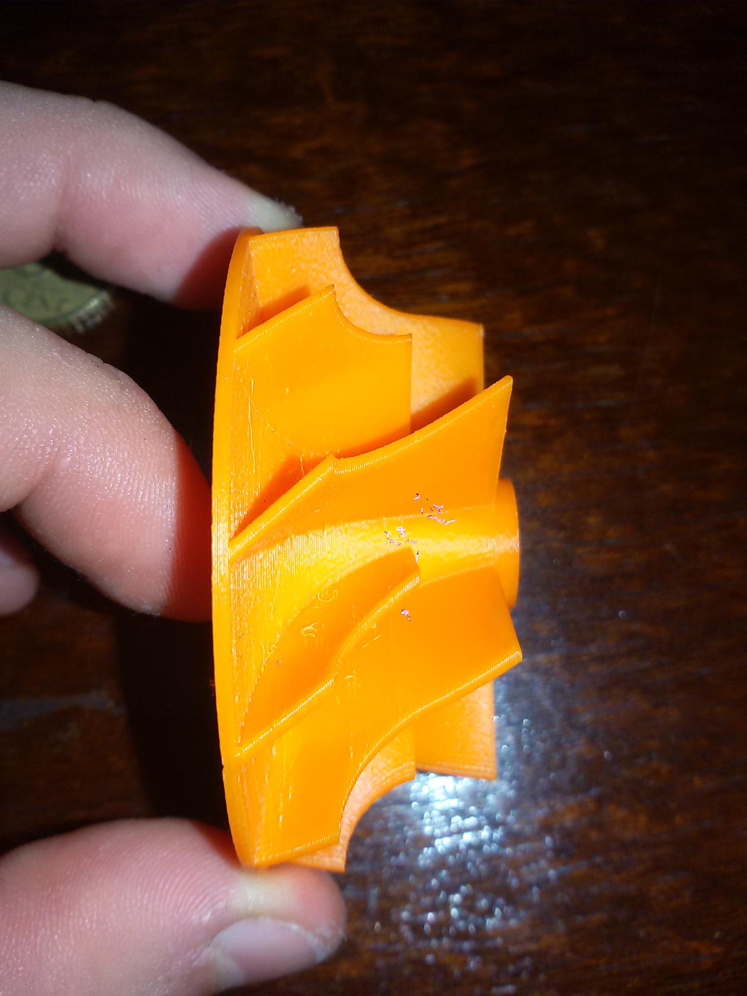

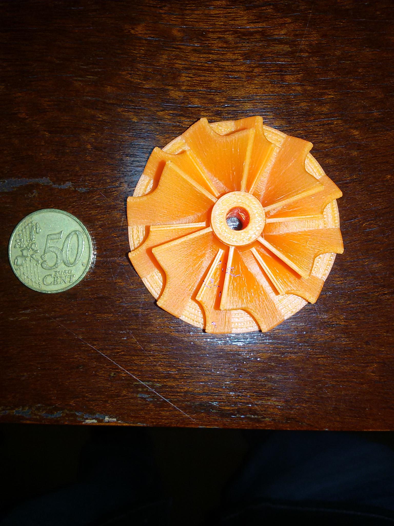

- Effettivamente gli oggetti assialsimmetrici sono la cosa che mi interessa principalmente (giranti, pompe, turbine, ingranaggi..cose così. In lab riuscii a farne una supermicro\di nascosto, ora ti posto la foto..vorrei fare esp. su queste cose, a tempo perso, ovviamente)

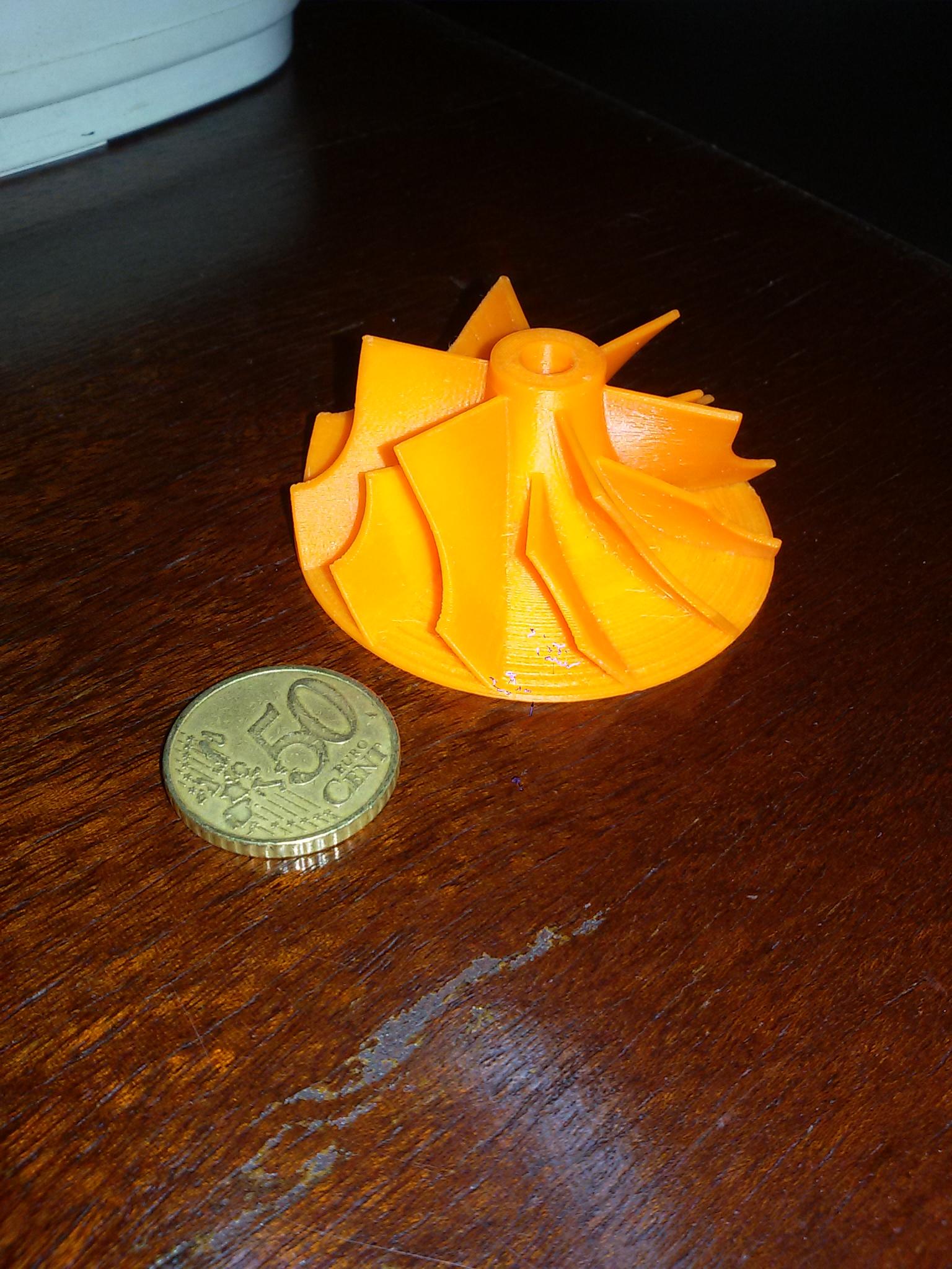

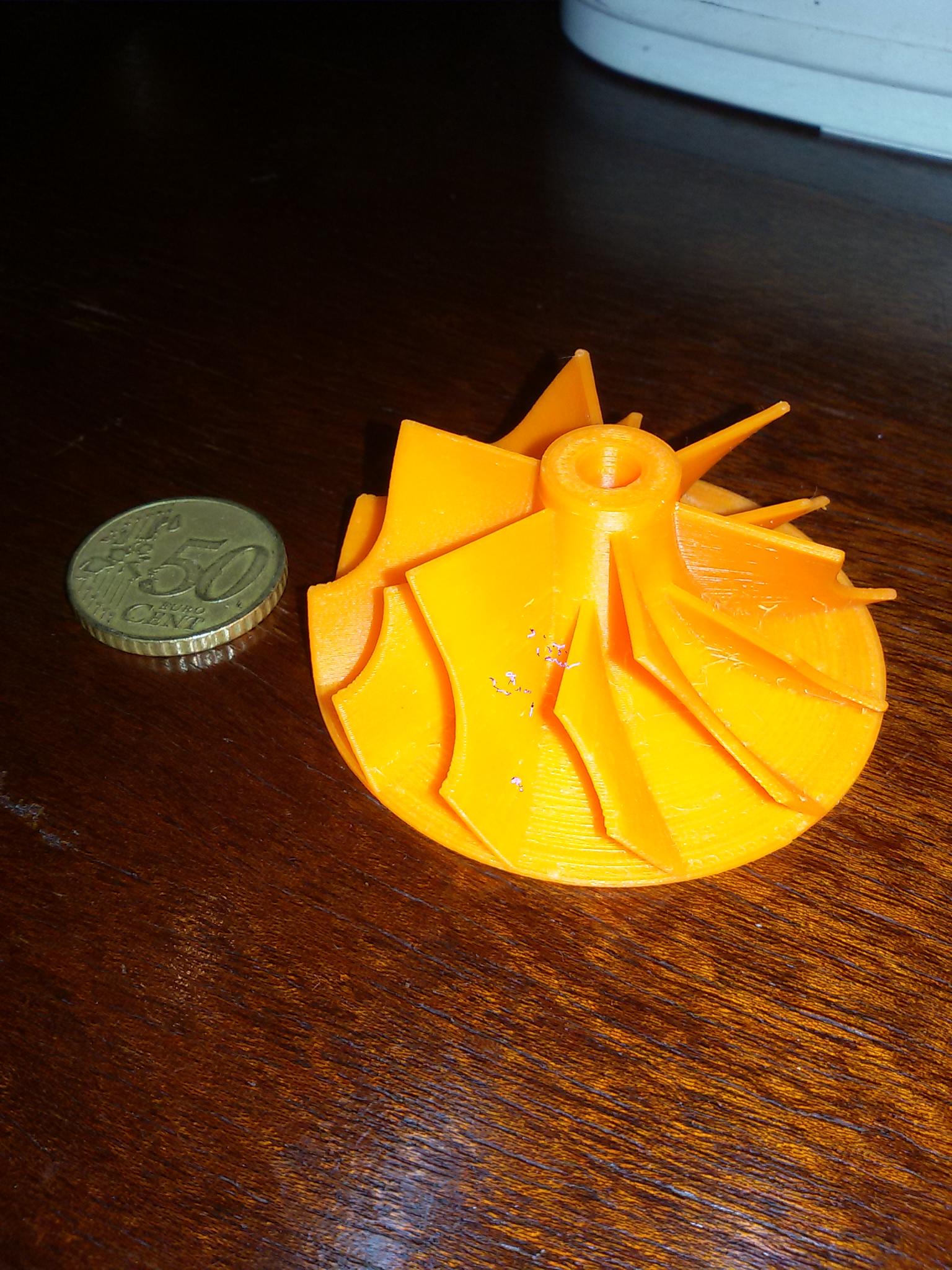

Rimango sul ni per ciò che riguarda il primo commento,inerzie e giochi ed eventuali risonanze ci sono su entrambe,ti faccio un esempio,la wasp viene intorno ai 2200/2400 no?questa ad esempio è una girante di una turbina stampata con una cartesiana che costa anche un pelo meno,e con un materiale che mi son vergognato di metterle dentro da 12 eur/Kg,layer 140 micron,la temperatura l'ho cannata,nel senso che è eccessiva come puoi notare dalle ragnatele e dalla geometria un po' "sformata",i doppi assi,4 cuscinetti per asse,ecc. come vedi ti permettono di recuperare molta precisione.E ha un estrusore che da solo solo pesa come il resto della macchina a momenti XD

Voglio chiedertela io una cosa per pura curiosità,la girante in alto a dx si tratta di un esperimento o un rilevamento da pezzo?Ho stampato qualche giorno fa un'alettatura da turbina da montare su un vecchio quadricottero ma esagerando con la serie polare mi son trovato il centro talmente fitto di materiale che non pescava bene l'aria,e nel tuo caso suppongo si tratti di spostare qualche liquido,che avrà anche la brutta abitudine di cavitare. Mi ricorda molto quella situazione,che uso specifico ha?Non hai sentito di quest'effetto strozzatura?

La girante nella mia foto è grande come la moneta da 50 centesimi! Quindi probabilmente la scarsa fattura è da imputare anche a quello
E' un esperimento,mai terminato, ma ho tenuto conto della cavitazione in fase di progettazione (è la principale problematica , assieme alle perdite di pompaggio, da considerare nella scelta di una pompa, anche se esistono pompe supercavitanti che addirittura sfruttano la cavitazione a loro vantaggio, va buo'), la palettatura non è particolarmente "incisiva" e avrebbe dovuto essere alimentata da un motore a basso numero di giri e montata pure sottobattente quindi tutto appo' (mi stavo soltanto divertendo a fare una pompa per una minuscola fontanella con un design un pochino piu' raffinato rispetto a quelle commerciali ma non ho avuto tempo di stampare gli altri componenti)
Le due giranti differiscono perché volevo misurare l'influenza delle perdite di prerotazione a parità di numero di giri (tradotto...quella in alto in teoria dovrebbe creare un vortice sul fondo del serbatoio e siccome è la fontanella dei gatti volevo vede' come reagivano, ecco spiegata la natura delle mie misurazioni xD)

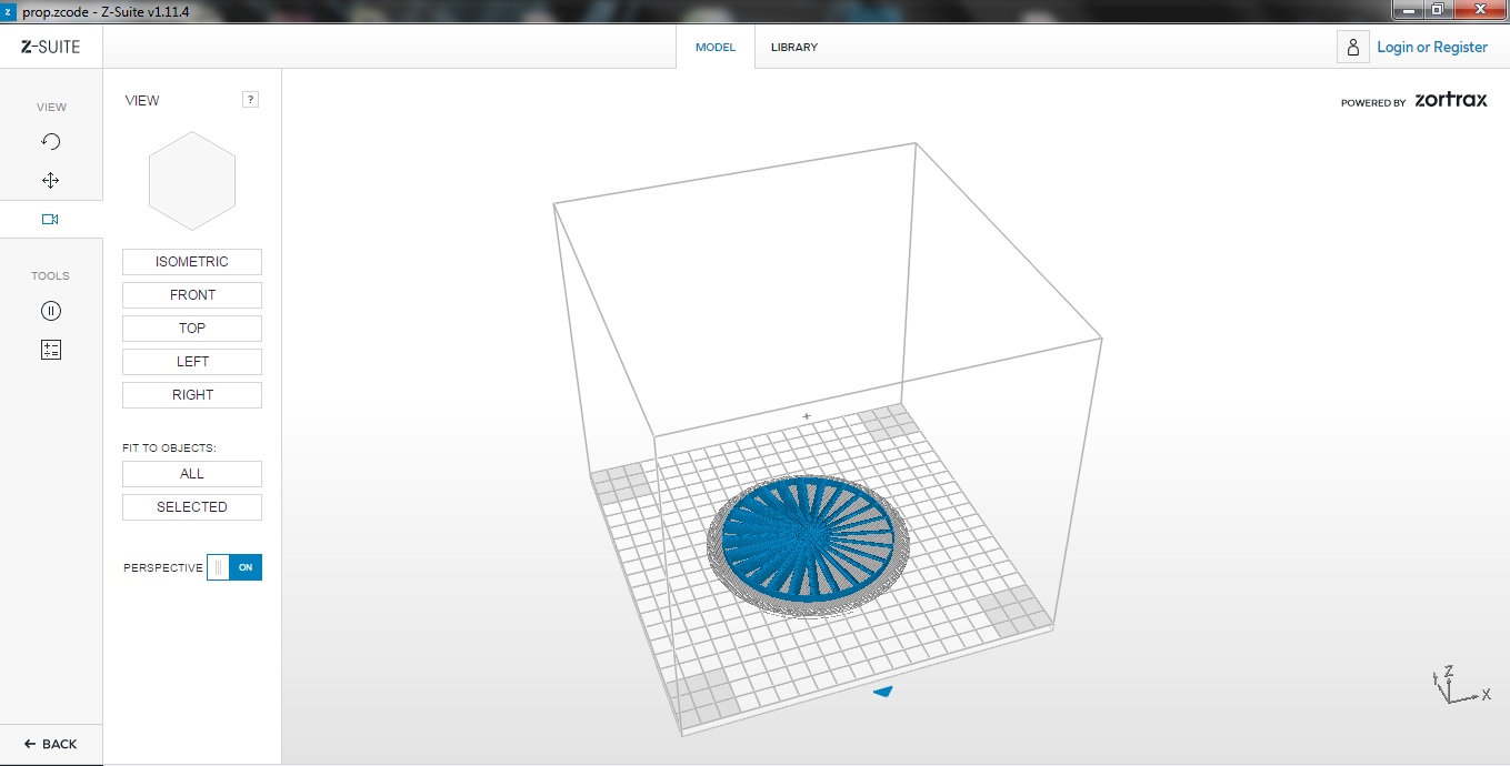

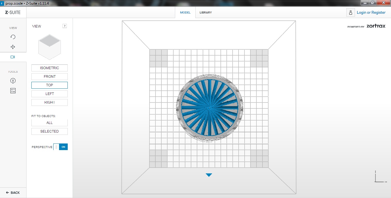

Nono,non ho riprodotto nulla in realtà,è un esperimento perchè è l'unico quadricottero che ho in casa di certe dimensioni e ho in cantiere un drone cattivo con motori ad alta coppia,e per sfruttare tutta quella coppia ho pensato a un'elica fatta a turbina,tipo...Sono appunto al termine del primo anno e all'itis queste cose non si studiano XD però le immagini sotto rendono l'idea. Parlavo di effetto "tappo" perchè il centro è talmente fitto che credo non fluisca manco l'aria in ingresso,la spinta è ridicola,il fatto che non stia lavorando è anche suggerita dal regime di quel motore che gira più alto degli altri 3...adesso ho mandato in stampa lo stesso pezzo con 8 alettature e vedo cosa succede,al limite rivedo la parte centrale e cercherò di tenerla più libera,magari smagrendo il profilo verso proprio quella parte :grimace:...ma nulla di necessario,è più la curiosità.Se funziona bene,se non funziona pazienza,starò più attento agli alberi :sweat_smile:
