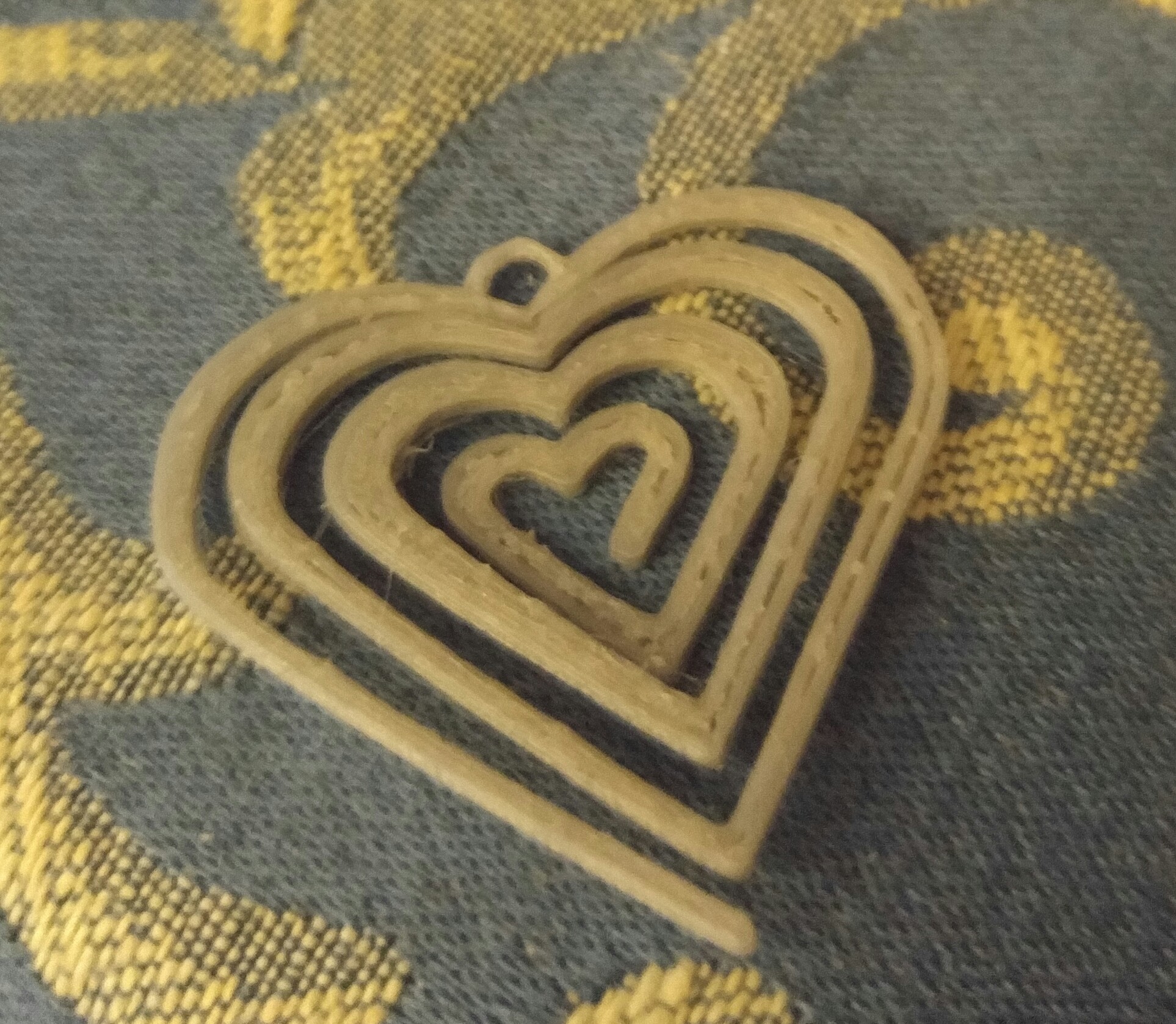

Salve ho una IPRUSA con estrusore da 0,3 mm, ho un problema nella stampa dei top layers che vengono con smagliature e a volte buchetti mentre la base viene perfetta e compatta
ho provato ad aumentare infill e a modificare velocità della ventilazione ma non ho trovato miglioramenti, potete aiutarmi?
in allegato una foto di una stampa
grazie

sono abbastanza neofita, ma cerco di aiutarti con quello che so!
Per prima cosa, se stampi in PLA, ti consiglio di tenere la ventola sempre al 100%, ad eccezione del primo layer (spenta). Se hai già provato ad aumentare l'infill, ti suggerisco queste prove, una sola alla volta se non funziona la precedente.
- Regola gli step dell'estrusore: forse stai estrudendo troppo poco
- Aumenta il numero di layer superiori. te ne suggerisco fra i 3 e i 5. Alcuni slicer ti permettono di impostare direttamente il numero, in altri ti fa impostare lo spessore: in quel caso moltiplica il layer height per il numero desiderato. Ti suggerisco, se non hai almeno 3 layer, di impostarli anche se risolvi già con la soluzione precedente.
- Aumenta l'infill overlap. E' il parametro che regola quanto l'interno del layer si sovrappone al bordo.
Fammi sapere!
