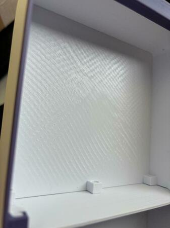

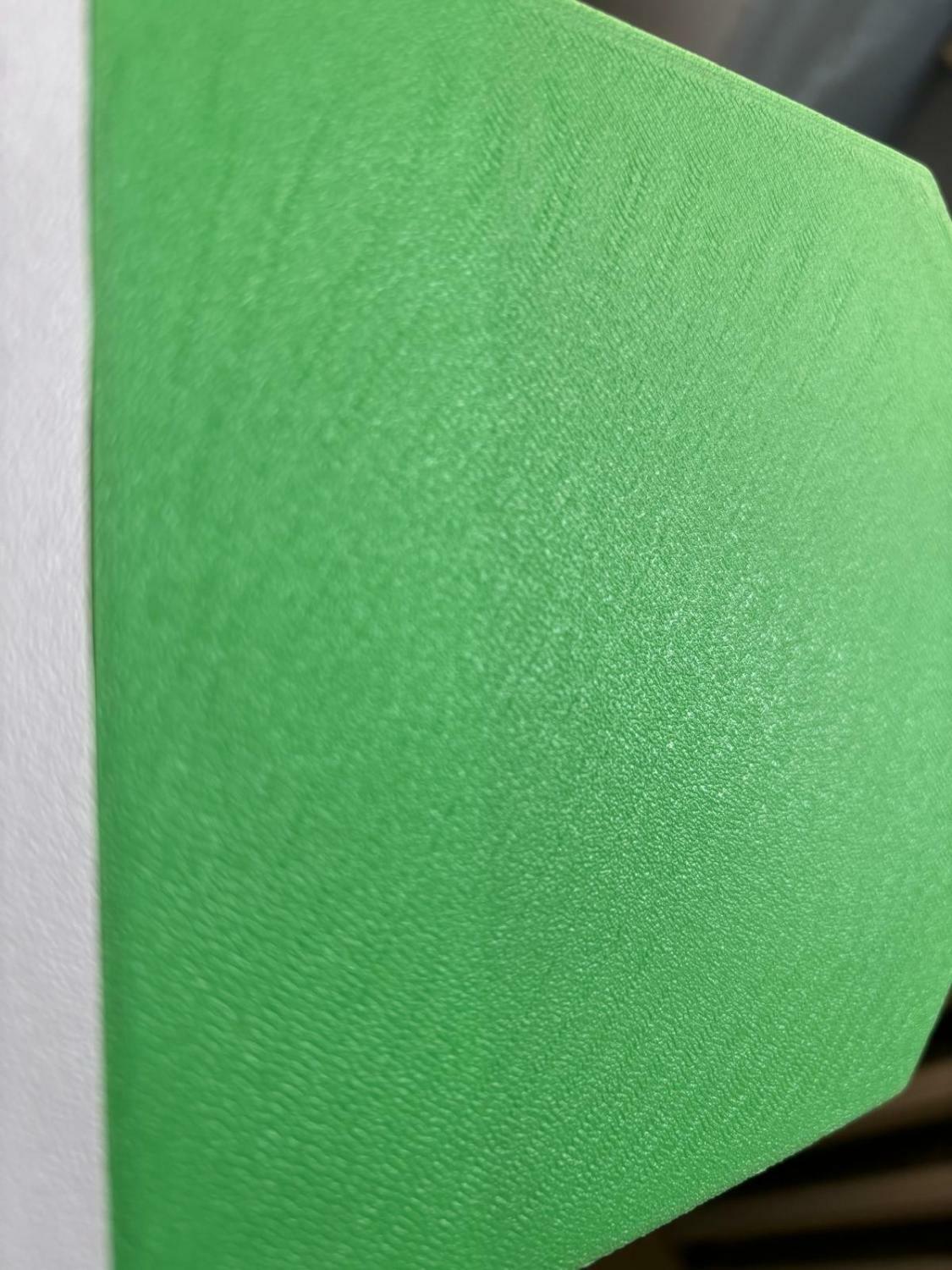

mpit Inviato 1 ora fa Inviato 1 ora fa Buongiorno. Ultimamente riscontro dei problemi con la qualità delle superfici, come si vede dalle foto. Anycubic Kobra S1 Z -0.125 (avevo problemi con adesione layer) 0.20 altezza layer PLA La foto con materiale bianco è la parte superiore degli strati, altezza 1,6 mm, mentre quella verde è lo strato a contatto con il piatto. Ringrazio anticipatamente Cita
dnasini Inviato 40 minuti fa Inviato 40 minuti fa Hai calibrato il flow rate per top e bottom layer? Se estrudi troppo e il materiale nn ha spazio x depositarsi, genera quell'effetto onda. Sul primo strato può anche dipendere da un piano sporco, sul toplayer o estrudi troppo o imposti un'altezza layer troppo bassa x l'ugello che monti Cita
