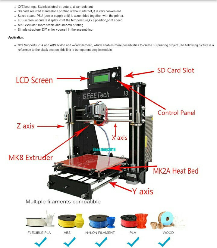

Ho da poco acquistato una stampante geeetech prusa i3 pro, quindi sono totalmente nuovo di questo settore, ho problemi con l’asse delle x in quanto l’estrusore si muove solo verso sinistra e lo switch non lo fa tornare indietro quest’ultimo l’ho inserito nel collegamento della scheda “x min”.

La Geeetech viene consegnata con l'asse x che va al contrario.
Puoi risolvere questo problema in diversi modi
Se usi Repetier o altri programmi di stampa puoi invertire da configurazione stampante la direzione di movimento degli assi e a te interessa l'asse x
Puoi correggere il firmware scaricando dal sito Geeetech il firmware originale ed invertendo nel config.h la  direzione di movimento, Attento che per queste modifiche va utilizzato il soft di Arduino versione ,1.0.6  o inferiore
Puoi invertire i cavi del motore nel connettore (invertirli specularmente).  con l'aiuto di uno spillo li estrai dal connettore e li inverti (se la sequenza originale è 1,2,3,4 li rimetti 4,3,2,1)
