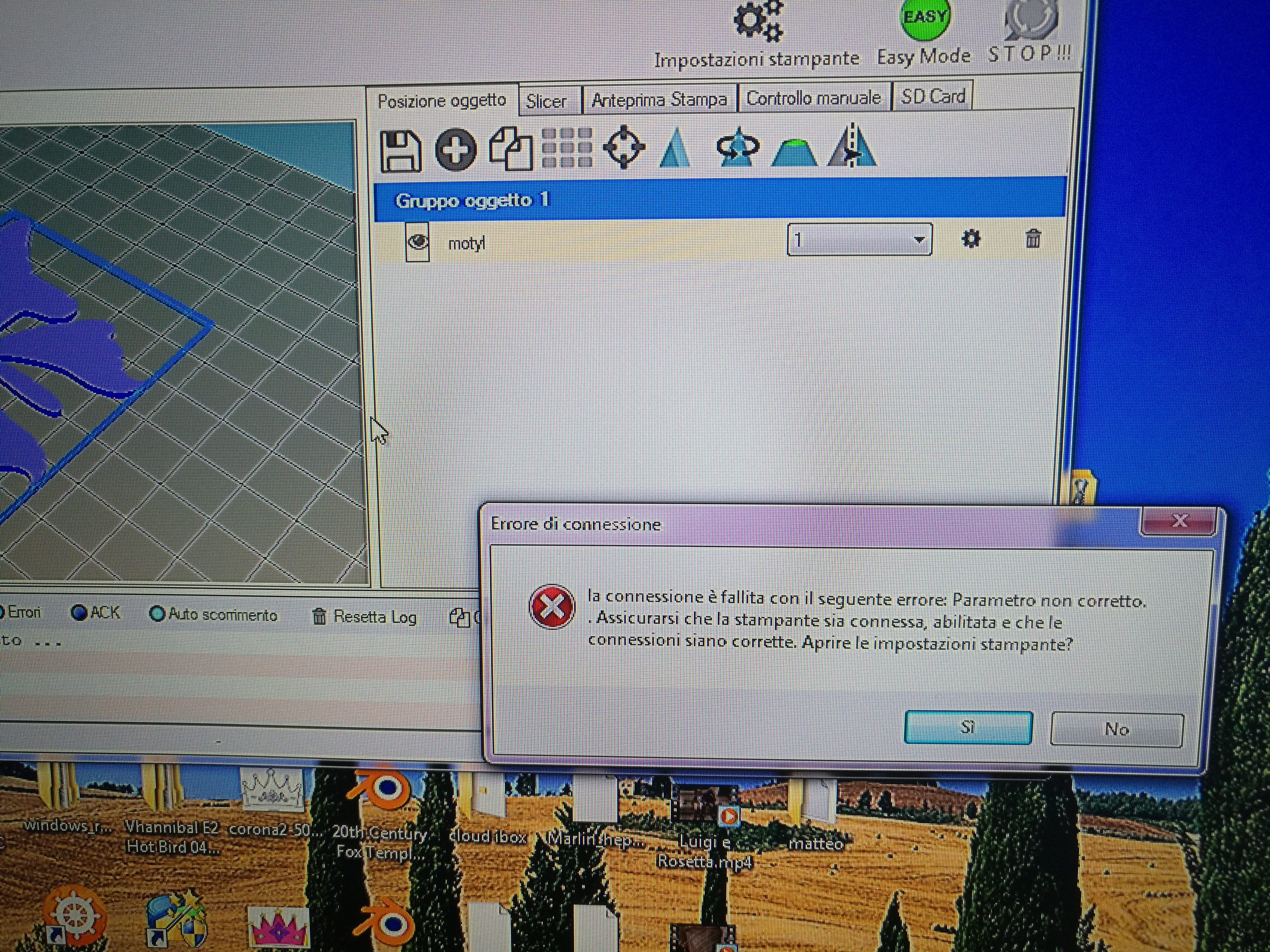

Mille grazie per l'interessamento ma ho problemi a collegare la stampante a repetier mi dice parametro non corretto come in foto. Considera che quando collego usb sembra non senta niente.Forse devo fare qualcosa ......considera che lo finita di montare ieri.....forse và montato un firmware??????

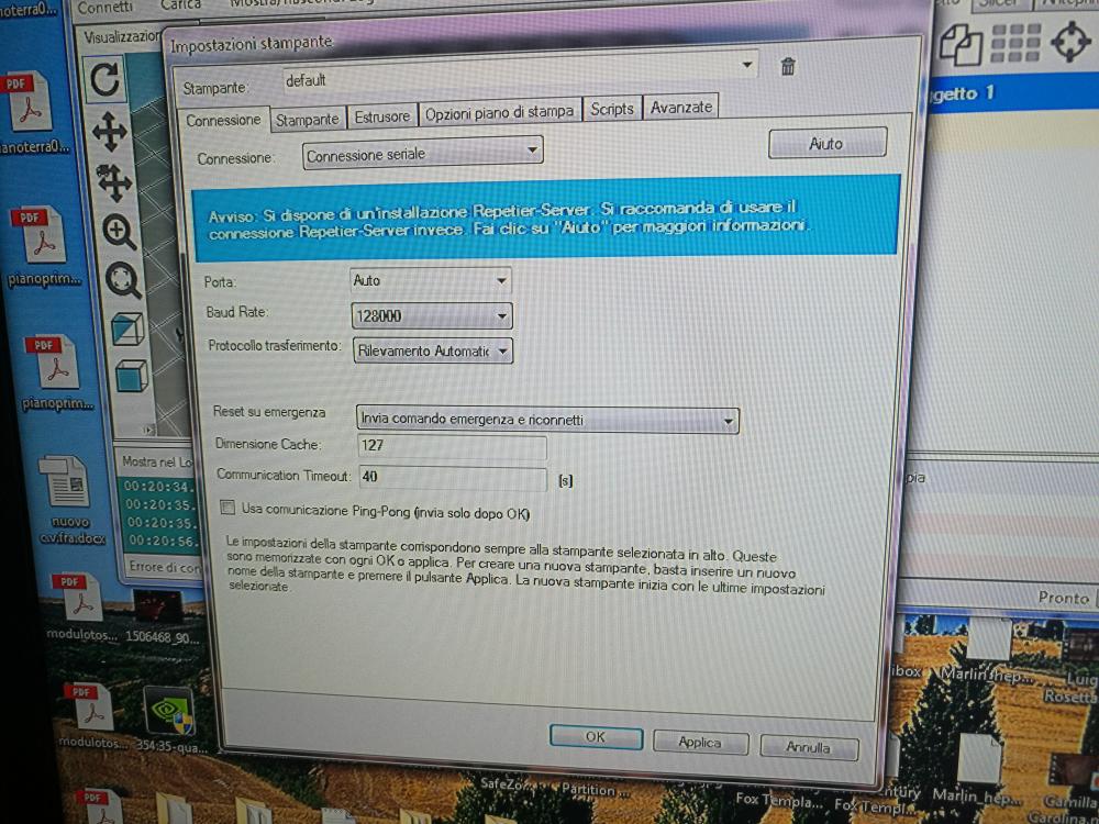

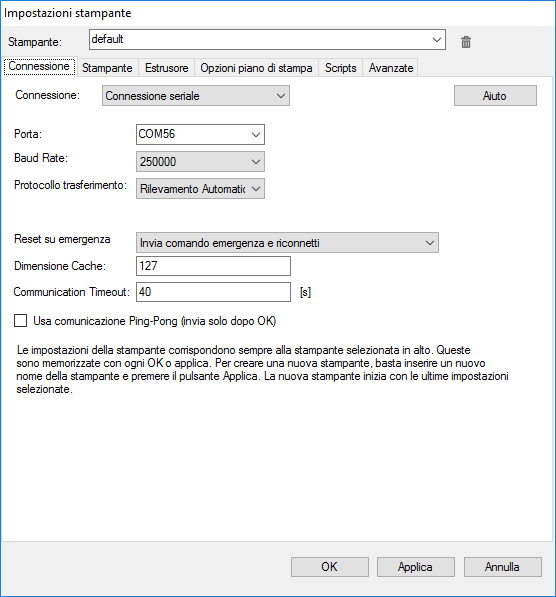

verifica che il Repetier sia configurato come in foto allegata e se non risolvi cosi installa questi driver FTDI
che sono i driver di collegamento (semplificando) ad Arduino http://www.ftdichip.com/FTDrivers.htm

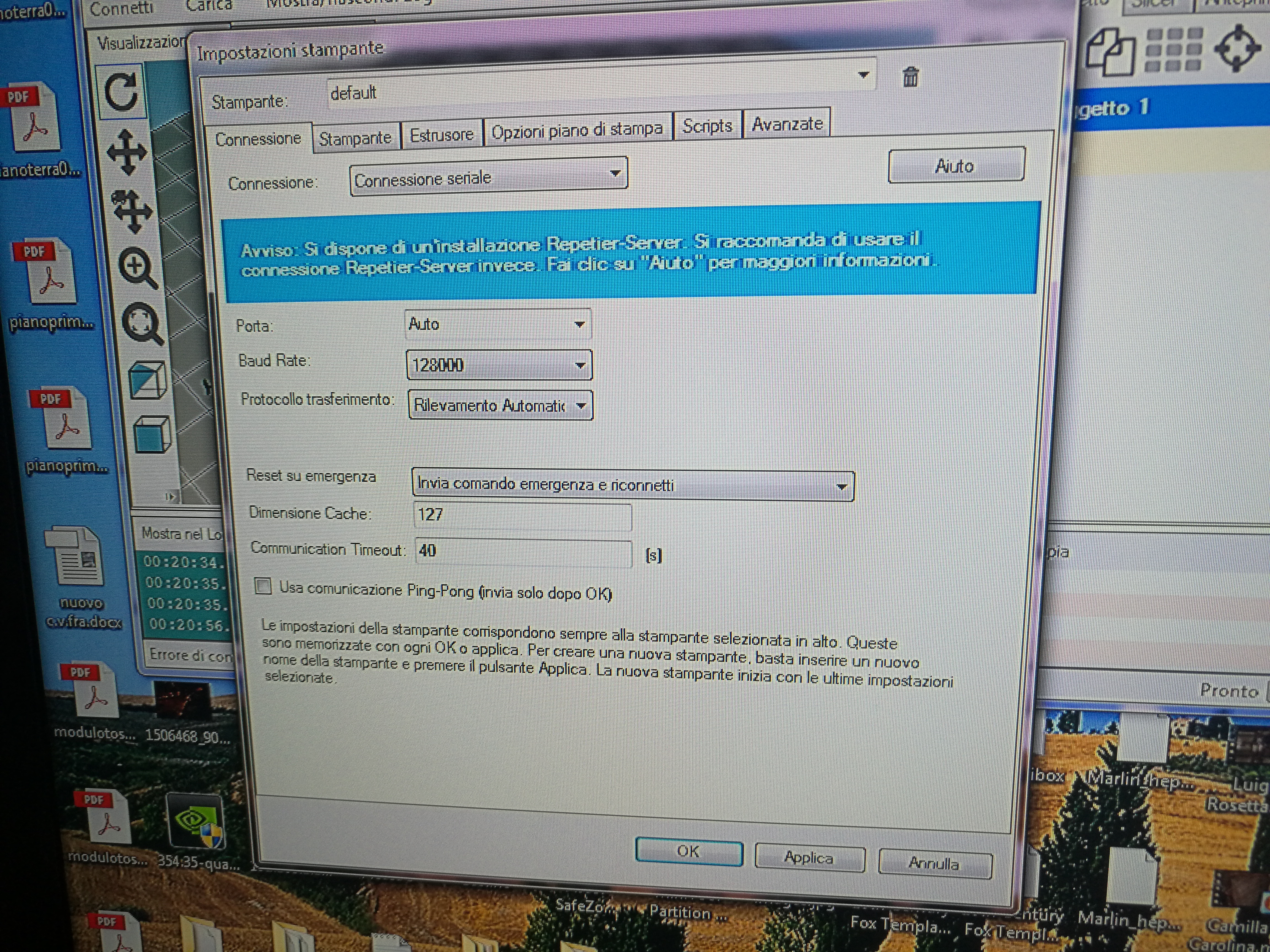

La mia porta ha la configurazione in foto....stasera provo quella che mi hai mandato oppure i driver ...ancora grazie
Scusami la porta lasciala pure su 'auto' quando ho fatto la foto pensavo agli altri prarametri. la tua configurazione è buona
