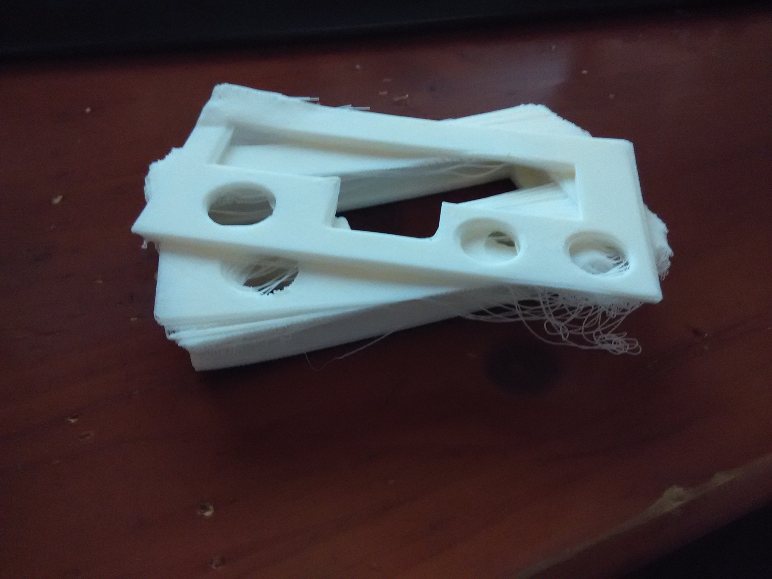

Layer completamente fuori posto
Sto tentando di realizzare una versione leggermente modificata di questo
http://www.thingiverse.com/thing:268933
Quello che è uscito fuori è l'ammasso di plastica che vedete. Non riesco a capire cosa sia successo. Per circa l'85% della cosa è andato tutto bene, a parte gli angoli sollevati.
Poi il disastro.
Il pla è quello della BQ che vendono su amazon
configurazioni di cura
print speed 40mm/s
infill 100%
extruder 210°
bed 75°
layer 0.2mm
z hop 0
Qualche consiglio?
Pla di solito lo si stampa a temperatura ambiente come piatto più lacca. Ma i layer sfalsati perche si è staccato il pezzo? Sembra abbiano perso dei passi i motori
Il fatto che gli strati alti del pezzo siano ruotati di parecchi gradi fa pensare più ad un distacco dal piatto che a un problema nello spostamento dei motori. Visti anche gli angoli sollevati probabilmente del brim potrebbe aiutare. Poi ipotesi assurda ma da non escludere, sei sicuro che il pezzo sia ben appoggiato al piano o che l'estrusore non sia un pelino troppo alto?
In effetti di solito uso il brim e il problema degli angoli non ce l'ho.
Ho fatto altre stampe e non ho avuto altri problemi.
A questo punto mi viene da pensare che il pezzo potrebbe essersi sollevato e l'estrusore l'abbia spostato durante la stampa.
Il 30/8/2016 at 13:23, Reacher dice:
. qualche suggerimento?
Le cinghie si controllano quando la macchina è in movimento: se ni cambi di direzione queste seguono bene il movimento e non creano delle "anse" o "pance" allora sei ok.
Come potrebbe essere anche che il pezzo si sia staccato in seguito all'impatto del nozzle sul pezzo stesso :)
