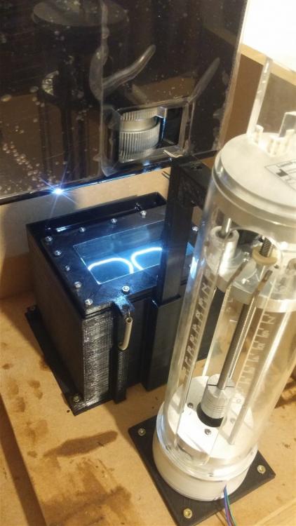

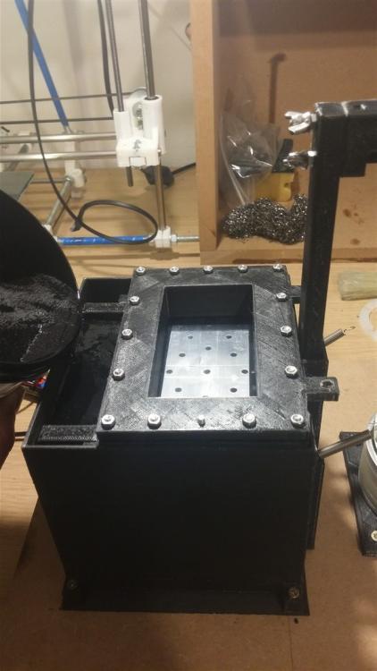

Stamperò anche la vaschetta,
è composta in due parti, una superiore più larga che accoglie per intero il tenditore e l' eventuale eccesso di resina ed una inferiore grande poco più dell' area di stampa (90 x 50 x 70 circa), per limitare la resina "latente" (non ho fatto il conto ma siamo sui 400 gr).
Di seguito le foto della vaschetta e il tenditore più o meno assemblati e del box con il proiettore e la stampante sotto.
Come asse Z userò il corpo della mia Lumipocket, visto che c'è... anche se non è il massimo smiling smiley

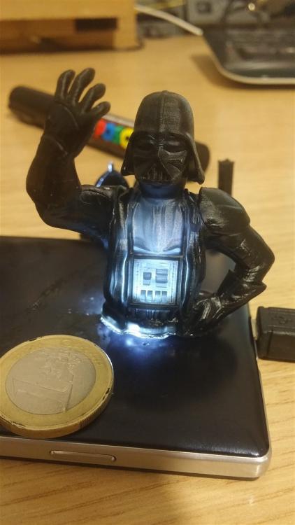

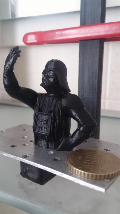

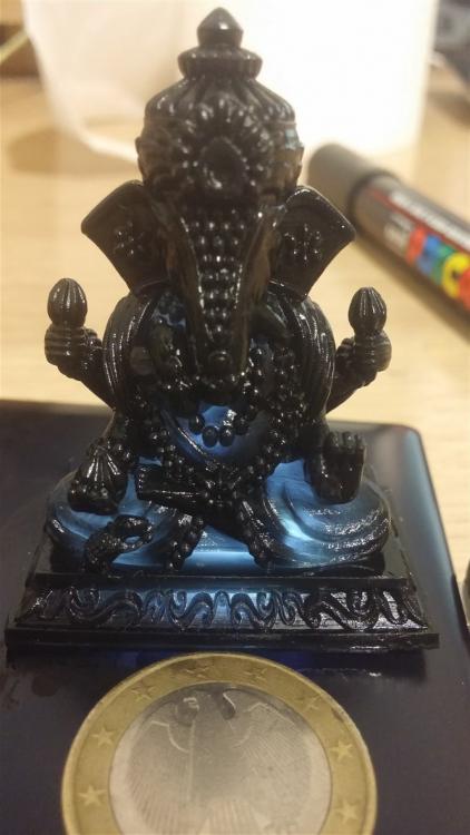

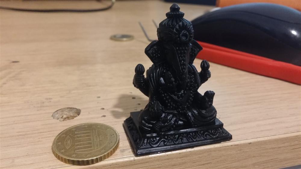

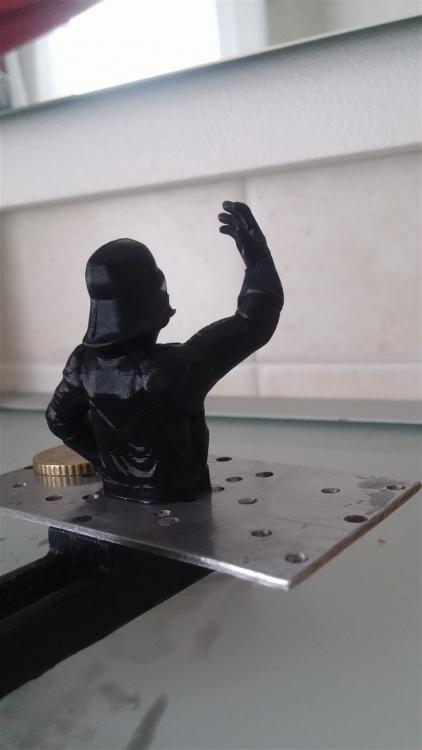

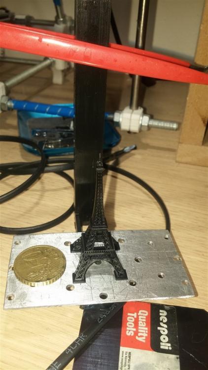

Ma giungiamo al sodo la stampante è nata! E qualcosa stampa!spinning smiley sticking its tongue out

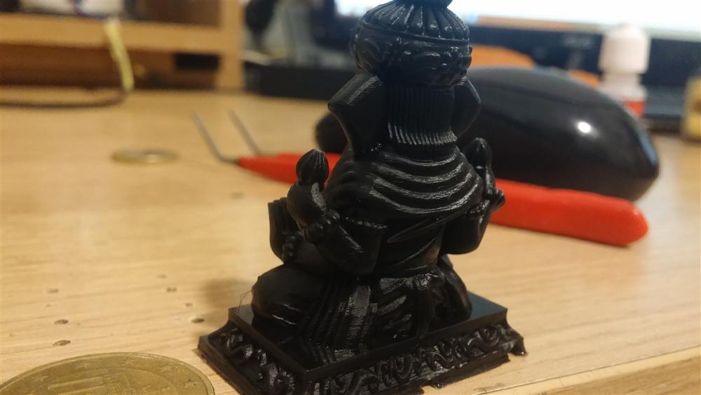

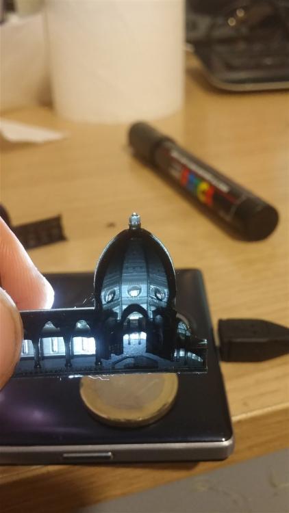

Siamo ben lontani dalla perfezione, ma considerando che ho un asse z leggermente ballerino che mi causa un pò di seghettatura e che uso la resina più economica in assoluto (oltre che nera quindi inpossibile per me da fotografare) i risultati sono di tutto rispetto!
L' adesione al piano è eccellente, problemi di distacco assolutamente inesistenti e percentuale di riuscita peri al 100%!! Praticamente ha sempre stampato! sono partito da 100 micron di risoluzione fino a 35 tempi di cura da 3 secondi a 0,9... mai un problema o deformazione o rigonfiamento!
qualche foto per gradire, anche se come dicevo la resina fa veramente pena!angry smiley
Considerando la velocità di realizzazione ed escludendo il costo del proiettore (che fondamentalmente deve essere DLP ma non per forza di ottima qualità, almeno non all' inizio) è la stampante con il rapporto finitura-prezzo migliore che personalmente conosco!
Non si discosta molto dalle macchine DLP con prezzi sui 2-3K...
