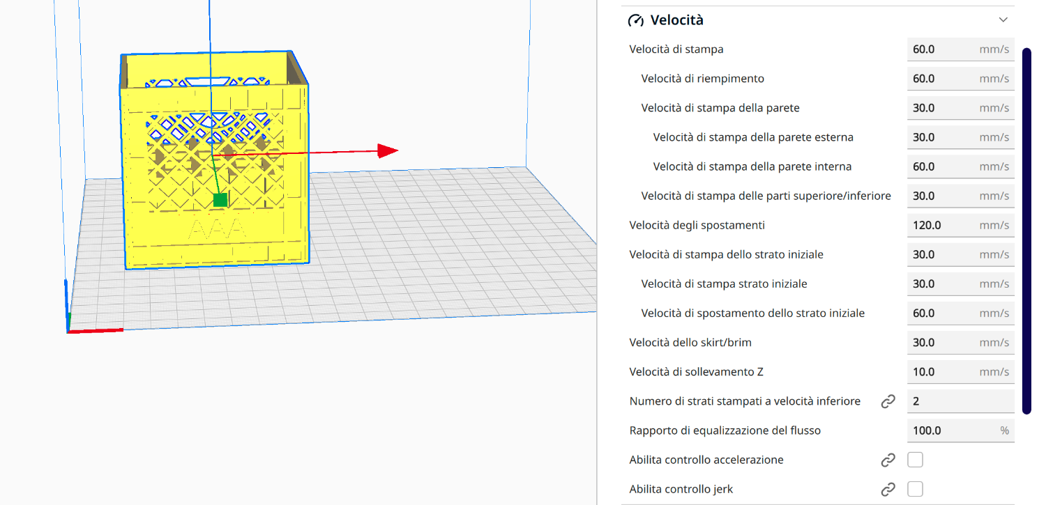

Ciao a tutti, scusate la domanda banale, ma sono corrette queste ore di stampa in base alle impostazioni che allego in foto?
L'oggetto è grande 75mm per lato
15h e 58 minuti con risoluzione da 0.2mm stampante a filamento geeetech A10
Dimenticavo riempimento 100% ma come si vede dalla foto in pratica c'è da disegnare solo delle pareti

Con quelle impostazioni: si.
Di certo non e' un modello ideale per stampanti FDM ma te hai giustamente i parametri di stampa di macchine di ~8 anni fa, prova a fare lo slice con i parametri di una stampante moderna e vedi tu la differenza.
