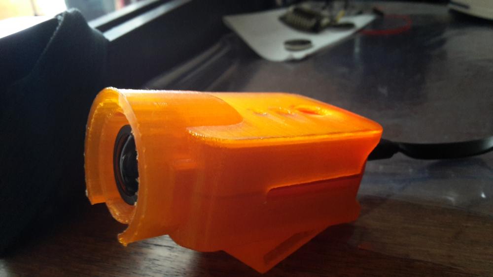

P.S. In allegato una stampa che mi sono fatto fare per proteggere una micro camera. TPU arancione. Stampata con una  flash forge pro.

Hai qualche stampa da mostrare?

Foto di stampe non ne ho al momento, ne ho una qua: http://forum.piffa.net/download/file.php?id=12
...magari ve ne faccio un po'.
