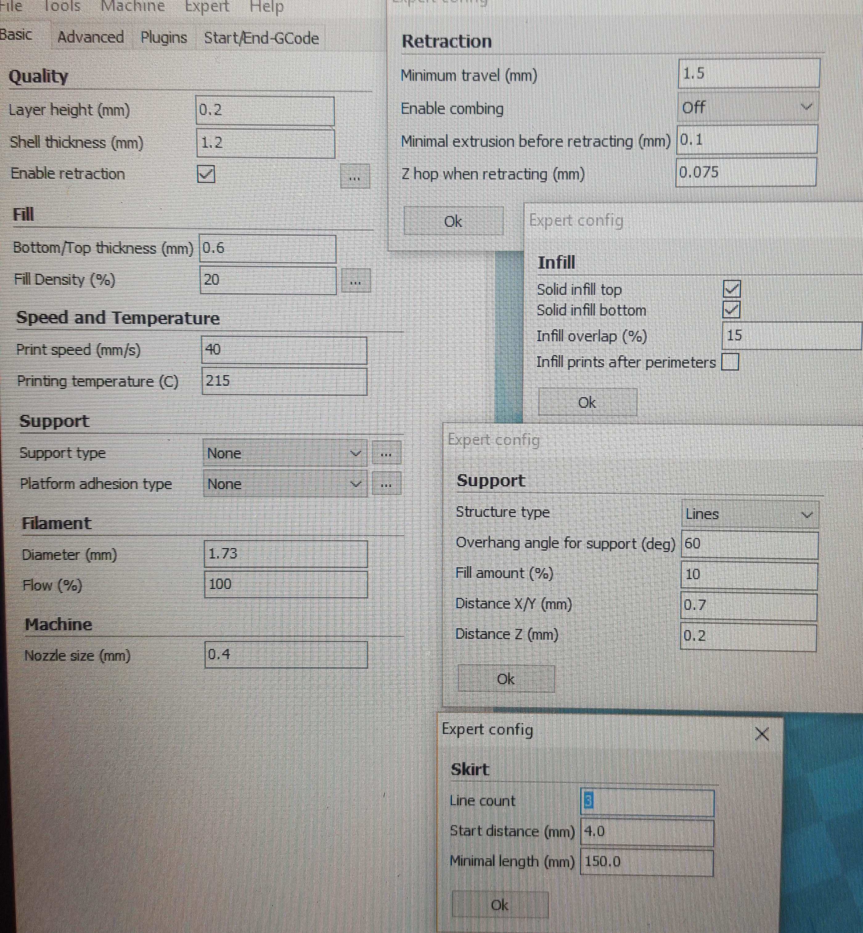

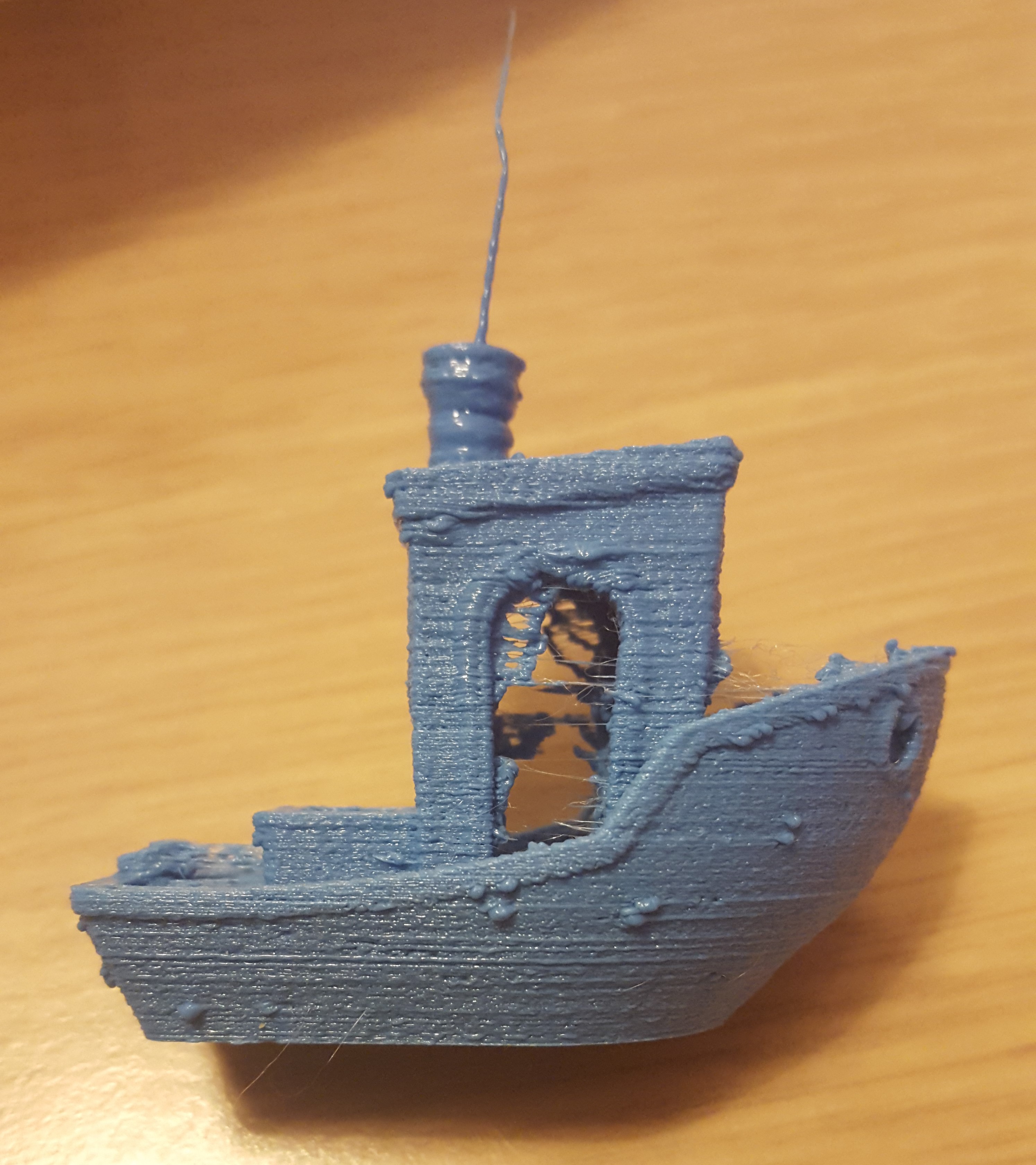

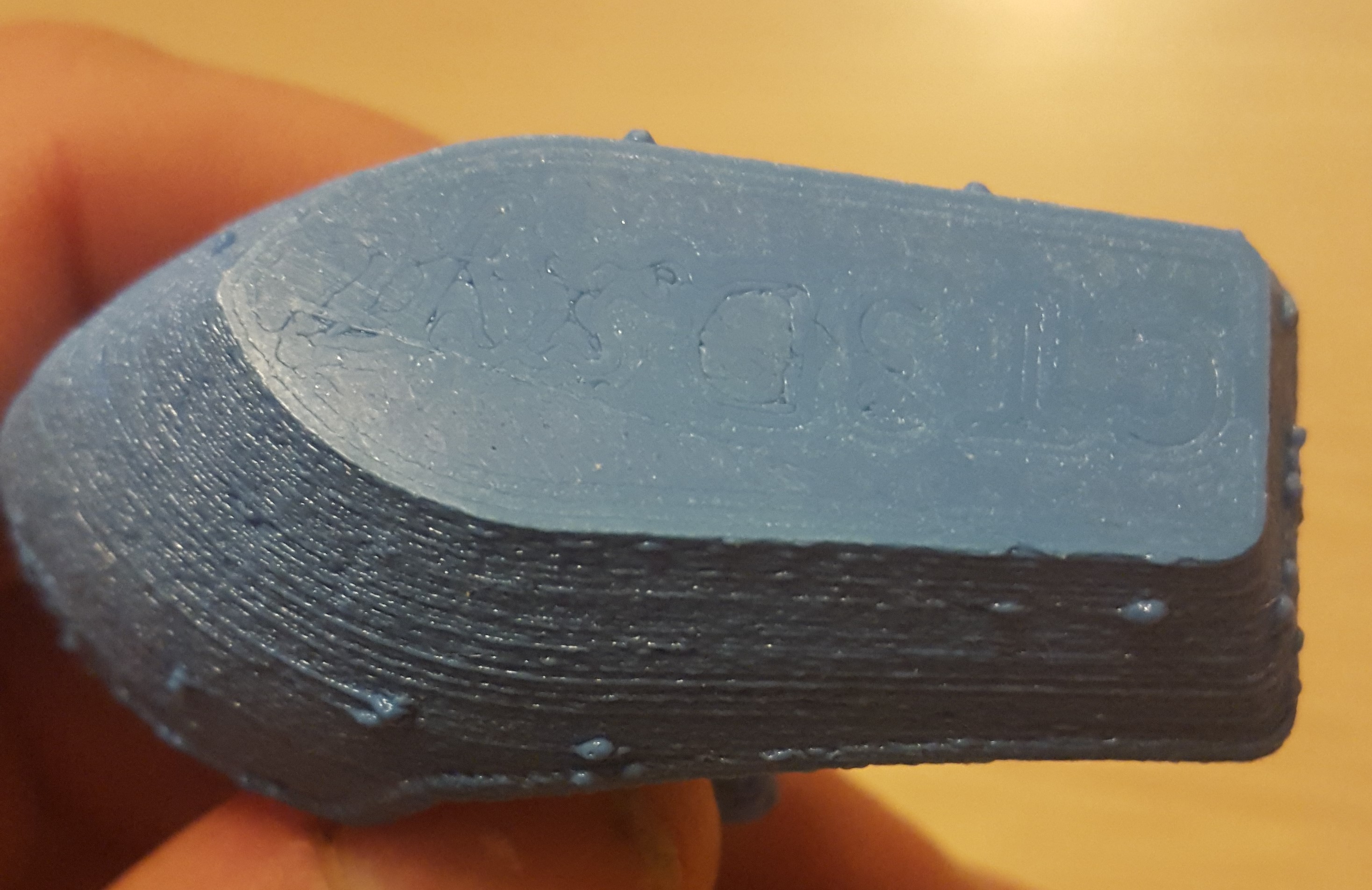

Ciao a tutti, ho da circa una settimana una Hepestos cura i3, come potete vedere in foto ho parecchi problemi durante la retraction, anche se ho controllato che effettivamente il filo venga ritirato non riesco a eliminare la sbavatura. ho provato varie lunghezze e varie velocitĂ  ma nulla da fare,inoltre durante la stampa mi si formano sul perimetro dei piccoli e antiestetici grumi.

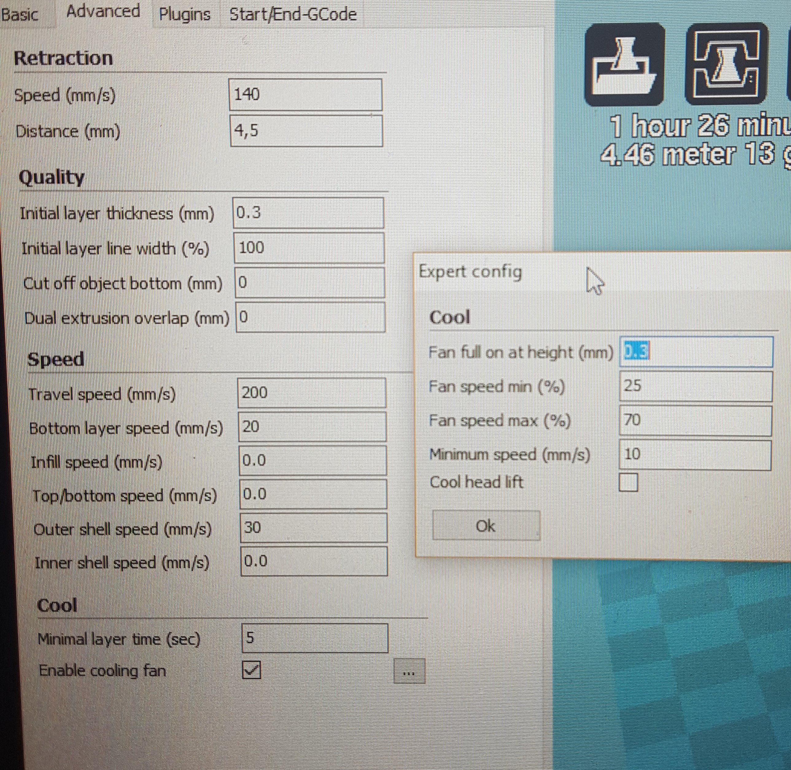

ho verificato piĂš volte il livellamento piano, ho provato con 2 tipi di filamento BQ, ho usato varie temperature e velocitĂ
non sono per niente soddisfatto della qualità di stampe, nonostante le varie prove mi sembra che non cambi nulla.....qualcuno può darmi qualche consiglio su dove andare a lavorare?
grazie 1000
