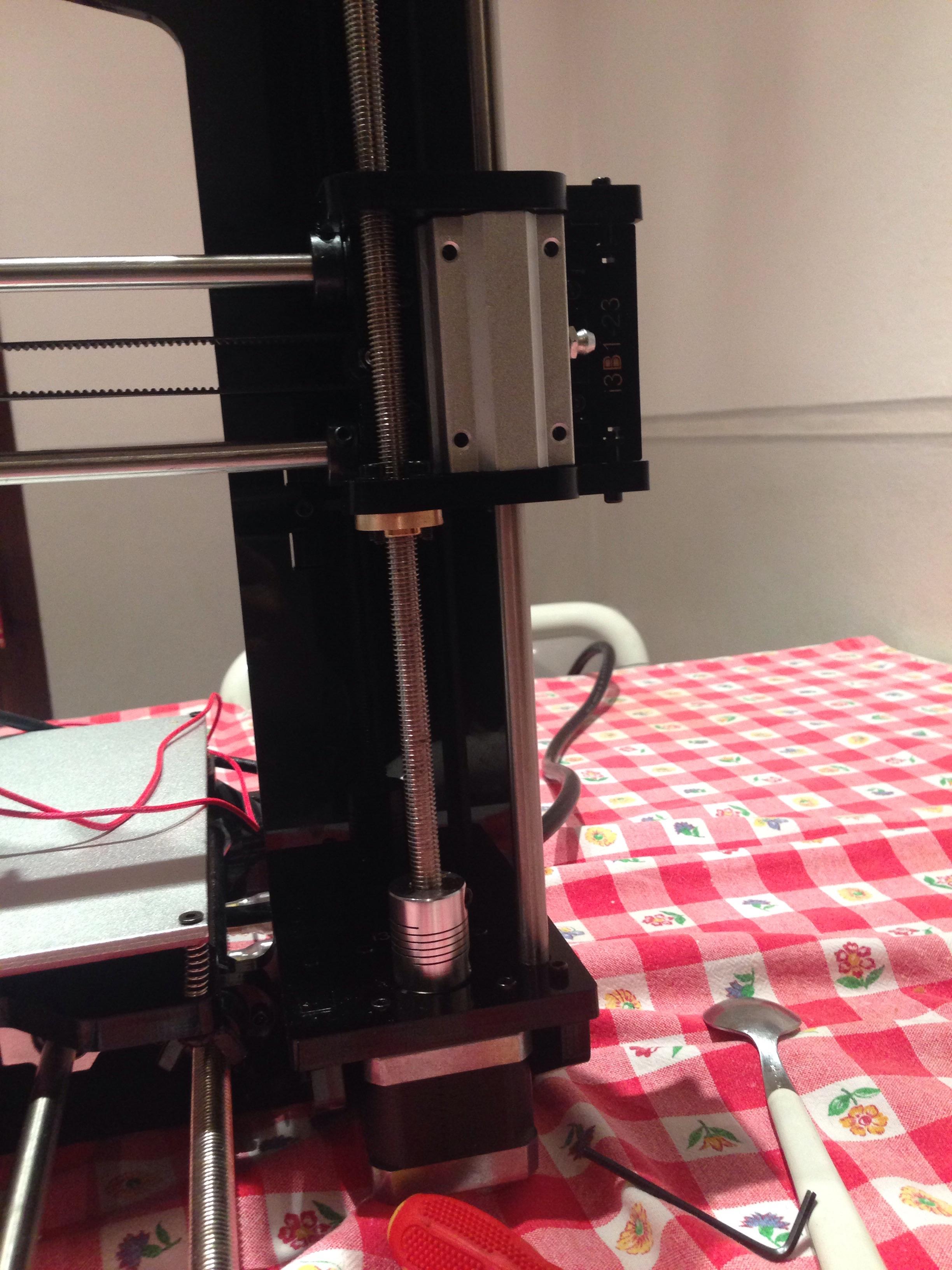

Salve a tutti, sono nuovo in questo mondo di stampanti 3d. Ho appena comprato una stampante geeetech prusa i3 x in kit e l'ho assemblata passo passo. L'ho collegata alla corrente e funziona, tranne che l'asse z. Ho provato a smontarla, lubrificarla, rimontarla, allentare viti ecc.. Niente da fare. I 2 motorini dell'asse z non riescono a girare e fanno un romore strano, come se qualcosa impedisse loro di girare. Se non vi è la barra filettata ho provato girano perfettamente, e manualmente con la barra filettata idem. Non capisco porprio cosa abbia. Vi prego aiutatemi, sono in crisi!

Hai un tester? dovresti controllare la Vref degli A4988.
Qui puoi trovare una guida su come farlo e cosa controllare http://www.stampa3d-forum.it/guida-regolazione-pololu-stepstick/
Il mio tiore è che i driver dei motori non siano configurati a dovere ed erogano troppa o poca "potenza" ai motori e non permette ai motori di muoversi.
