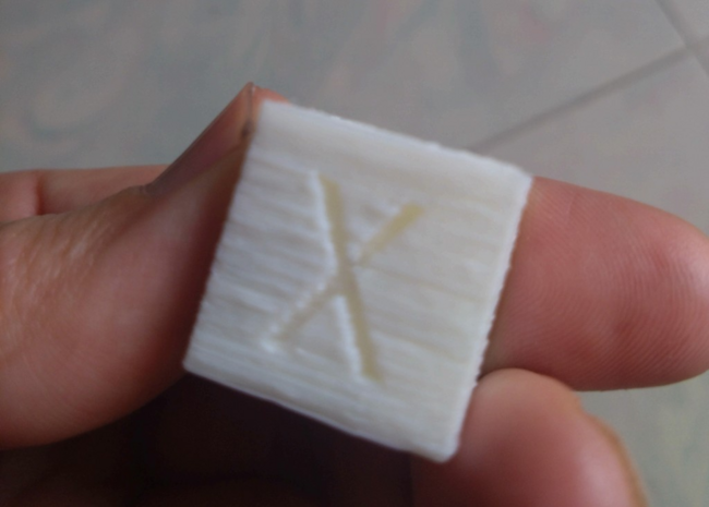

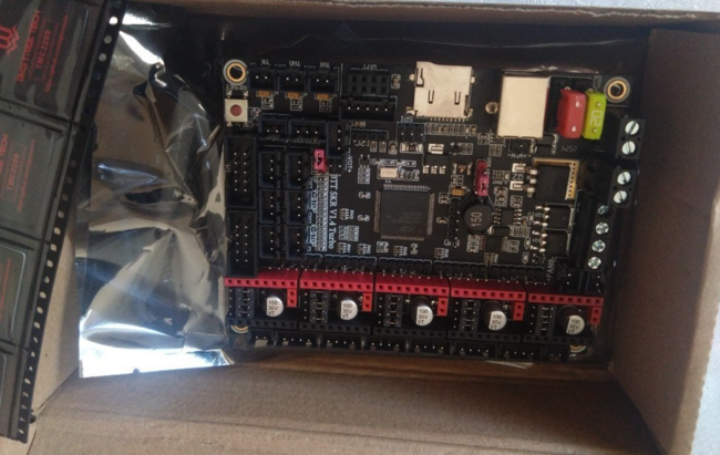

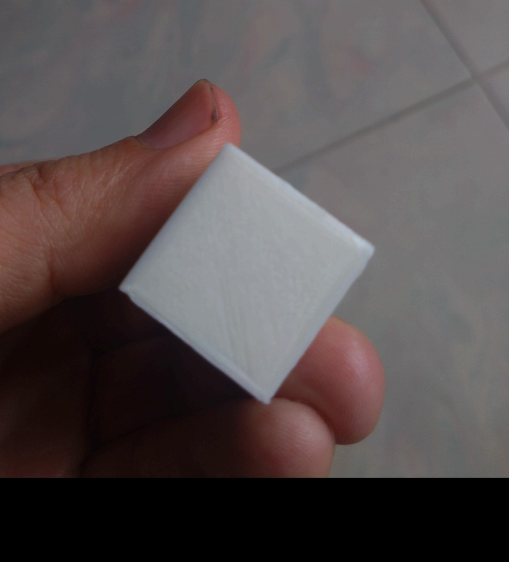

I3D&MLab Inviato 31 Dicembre 2025 Autore Inviato 31 Dicembre 2025 (aggiornato) Buonasera a tutti! Rieccomi 🙂👋🏻 È arrivato il materiale e finalmente sto avendo un po' di tempo per procedere con la sostituzione della motherboard. Volevo però prima cercare di calibrare la stampante così da fissare un punto iniziale da poter così usare da riferimento con il nuovo hardware. Ho fatto i test e impostato gli step/mm per X/Y/Z/E e abbozzato un profilo di stampa in Cura. Ho stampato qualche cubetto per vedere come andava, devo dire che le dimensioni sono corrette ma quanto a finitura superficiale mi sfugge qualcosa, le stampe vengono parecchio striate. Sto stampando del pla plus a 205 °C, bed a 45°C usando l'essiccatore creality a 50°C. Inserisco qui le foto del cubetto, se avete qualche consiglio per migliorare è molto gradito 🙂 Qui la X Qui la Y Qui Z (veramente liscia quindi ok) La base (pure questa ok) Qui la parte posteriore Modificato 31 Dicembre 2025 da I3D&MLab Cita
I3D&MLab Inviato 31 Dicembre 2025 Autore Inviato 31 Dicembre 2025 L' ultimo lato, la scritta mi serve per identificare il provino Cita
eaman Inviato 31 Dicembre 2025 Inviato 31 Dicembre 2025 3 ore fa, I3D&MLab ha scritto: Sto stampando del pla plus a 205 °C, bed a 45°C usando l'essiccatore creality a 50°C. PLA+ io lo stampo come base a 213c, fino a 225c. Magari potresti considerare di mollare Cura e passare a Orca, sarebbe un aiuto per le calibrazioni. 2 Cita
I3D&MLab Inviato 31 Dicembre 2025 Autore Inviato 31 Dicembre 2025 5 minuti fa, eaman ha scritto: PLA+ io lo stampo come base a 213c, fino a 225c. Magari potresti considerare di mollare Cura e passare a Orca, sarebbe un aiuto per le calibrazioni. grazie eaman per aver risposto 🙂 Non lo conoscevo Orca, proverò a dargli un'occhiata se può essere d'aiuto nella calibrazione. Proverò a salire con le temperature intanto e vedo che succede. volevo fare un test sulla retraction ma ce ne sono un'infinità su Thingiverse, quale fai tu? Cita
eaman Inviato 31 Dicembre 2025 Inviato 31 Dicembre 2025 5 minuti fa, I3D&MLab ha scritto: volevo fare un test sulla retraction ma ce ne sono un'infinità su Thingiverse, quale fai tu? He se parti con orca ci sono tutti i test gia' dentro, in genere si fa una doppia torre ma inpostarla a mano e' una bella menata. https://github.com/OrcaSlicer/OrcaSlicer/wiki/Calibration 3 Cita

I3D&MLab Inviato 12 Gennaio Autore Inviato 12 Gennaio (aggiornato) buonasera a tutti! dopo un po mi rifaccio vivo 🙂 Ho cercato di mettere mano al firmware Marlin, per questo modello di tronxy X5S nella libreria di Marlin è presente esclusivamete il file di esempio Configuration.h ma non il file Configuration.adv.h, cosa che invece è presente per la X5SA. Ora se ho ben capito questo file serve per definire ulteriori caratteristiche dell'hardware. Ad ogni modo attraverso visual studio code e seguendo le varie video guide sono riuscito ad avere una prima bozza di codice partendo dall'esempio di Configuration.h e lasciando il Configurationadv.h praticamente originale e modificando esclusivamente la riga che riporta i pin della motherboard. Sto facendo una cavola procedendo così? Modificato 12 Gennaio da I3D&MLab Cita
FoNzY Inviato 12 Gennaio Inviato 12 Gennaio 3 ore fa, I3D&MLab ha scritto: buonasera a tutti! dopo un po mi rifaccio vivo 🙂 Ho cercato di mettere mano al firmware Marlin, per questo modello di tronxy X5S nella libreria di Marlin è presente esclusivamete il file di esempio Configuration.h ma non il file Configuration.adv.h, cosa che invece è presente per la X5SA. Ora se ho ben capito questo file serve per definire ulteriori caratteristiche dell'hardware. Ad ogni modo attraverso visual studio code e seguendo le varie video guide sono riuscito ad avere una prima bozza di codice partendo dall'esempio di Configuration.h e lasciando il Configurationadv.h praticamente originale e modificando esclusivamente la riga che riporta i pin della motherboard. Sto facendo una cavola procedendo così? ni?! l'unica cosa è provare, male che va un motore gira al contrario...non succede niente, fare il debug per sentito dire non è cosa...se si compila senza errori sei al 99% 😅 3 Cita
