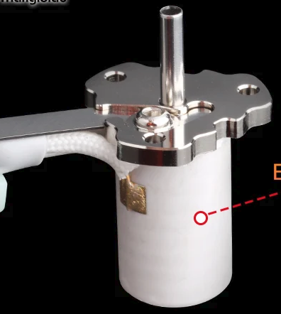

Mi ci sono impegnato ma alla fine sono riuscito ad intasarlo... e non con dozzinale PLA, ma con ABS 😞
Per farla breve, il blocco riscaldante del Rapido e' questo
Per limitare lo stringing su alcuni pezzi, ho aumentato leggermente la retrazione (da 0.3mm a o.4mm). Tutto e' andato per il meglio, facendo un paio di stampe di 4h di piu' pezzi senza problemi e senza stringing. Ad un tratto, durante la terza stampa dal nozzle nn esce nulla, stampa abortita e filamento che nn sale e nn scende. Smonto tutto per arrivare a scoprire che il filamento e' bloccato nel tubicino della foto. Armeggio un po' e riesco a disostruire in parte il tubicino, dico in parte perche se ci guardo attraverso vedo un passaggio, ma se ci spingo il filamento dentro, si blocca appena dopo la base in metallo entrando nella camera ceramica.
Sembra quindi che ci siano ancora residui che non permettono al filamento di passare, avete qualche consiglio su come "ripulire" il condotto?

diciamo problema risolto....... nel temtativo di sturarlo, mi e' casito e la parte in ceramica si e' rotta, quindi l'ho sostituito con il ricambio che avevo 😞
