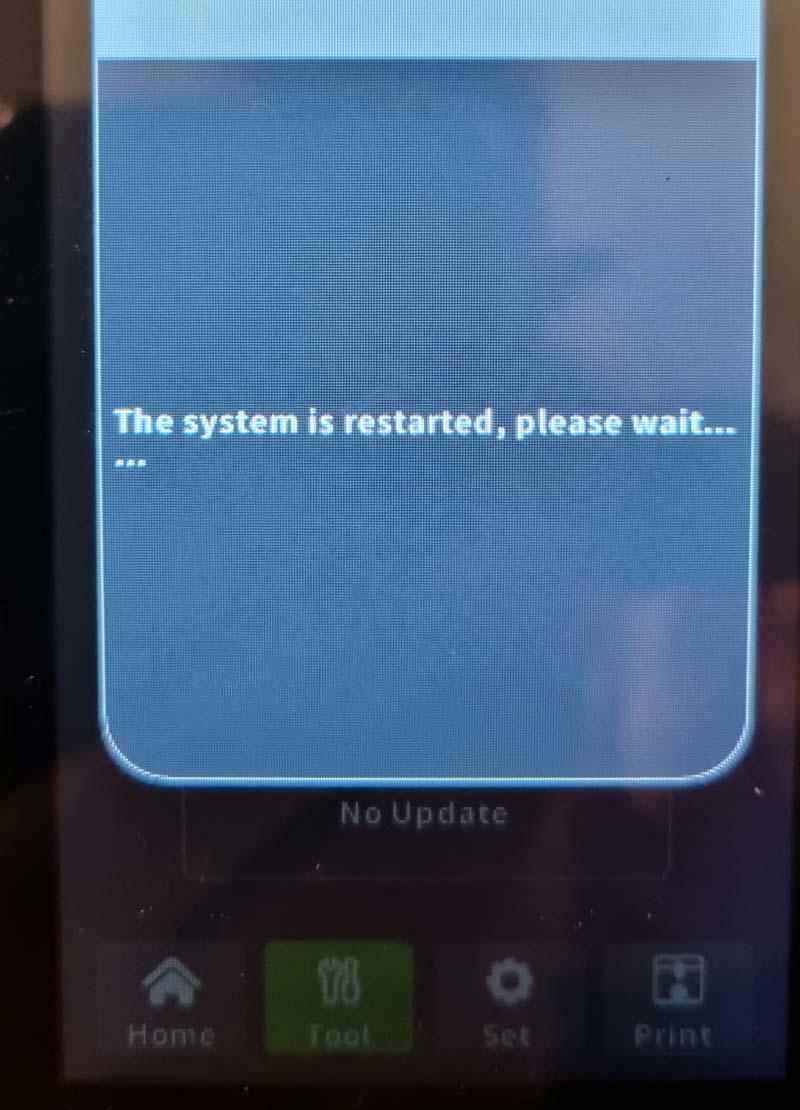

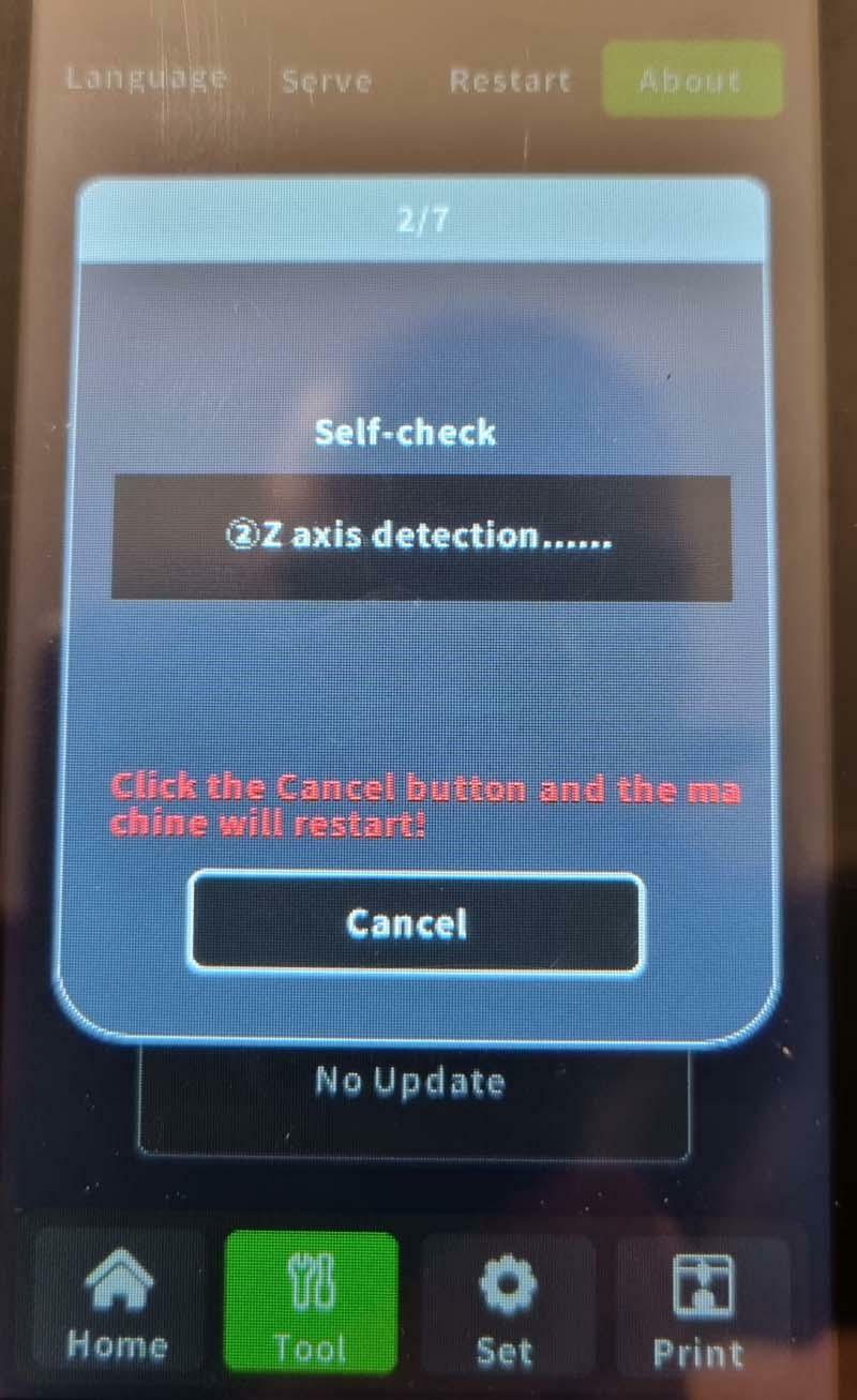

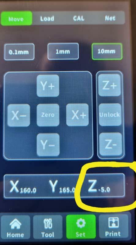

ValerioBI Inviato 28 Novembre 2025 Inviato 28 Novembre 2025 (aggiornato) Ciao a tutti, stavo cercando di effettuare la taratura del bed, ho seguito tutte le istruzioni indicate nel manuale della stampante, ma non so cosa sia successo, ma credo che l'asse Z vada oltre lo zero (Nel display indica un valore negativo) e ovviamente il motore sforza (come se cercasse di andare oltre quel valore). - Ho provato a rieffettuare più di una volta, un reset di fabbrica ma senza risoluzione, quando riparte esegue la funzione "Automatica Check Of The XY Axis", ma quando poi arriva alla funzione "Automatic Detection of Z axis" sembra per l'appunto aver perso la regolazione (Distanza) con il bed (L'estrusore si sposta al centro, si abbassa, ma ovviamente produce un rumore che non e' naturale, il motore dell'asse Z rimane in funzione! come se non capisse che il nozzle ha toccato il piatto) Forse perche' ho anche installato e successivamente rimosso il sensore "Resonance compensation"?😂 Modificato 28 Novembre 2025 da ValerioBI Cita

ValerioBI Inviato 28 Novembre 2025 Autore Inviato 28 Novembre 2025 Guarda funzionava tutto correttamente, avevo avviato la procedura iniziale di livellamento che prevede prima il riconoscimento dell'asse automatico Z (L'estrusore va giù e si ferma nel mezzo del bed, tutto guidato da menu), e poi ti chiede anche di effettuare il livellamento manualmente, con 5 punti, mi ha funzionato tutto (ho fatto diverse prove per fare pratica) ma poi alla fine mi ha cominciato a fare questo difetto (Comunque non esiste su questa stampante un end-stop come per gli altri assi, si affida ad un sensore) Cita

ValerioBI Inviato 6 Dicembre 2025 Autore Inviato 6 Dicembre 2025 Comandi da terminale // FIRMWARE_VERSION:v0.10.0-530-g3387a9c2-dirty FIRMWARE_NAME:Klipper $ QUERY_ENDSTOPS x:open y:open z:open Ho voluto provare gli altri assi (y e x) e quando il movimento si ferma (ovviamente non a battuta reale), RICEVO L'ERRORE: !! Move out of range: -6.000 -13.000 0.000 [0.000] Interrogando nuovamente con il comando $ QUERY_ENDSTOPS x:open y:open z:open I triggers rispondono sempre "open"! quando invece l'header e' a fine corsa: sul display della stampante viene indicato un valore di -6!, comando sottostante Sono proprio sballati completamenti i valori di ogni asse Cita
