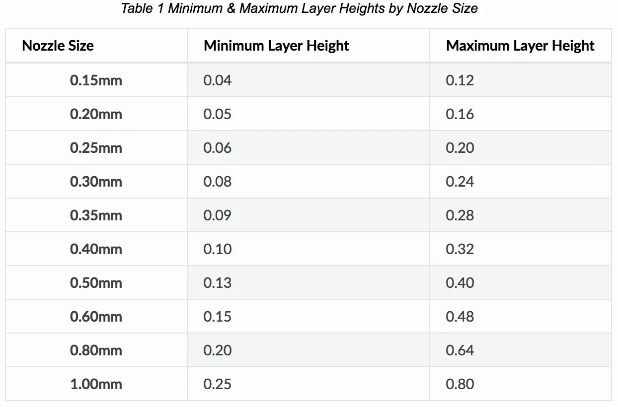

Ciao! Ho notato che Bambu Studio ha un comportamento strano con i supporti ad albero e l'ho notato in particolare quando cerco di stampare roba con altezza layer 0.08. In sostanza lascia liberi alcuni lunghi bridge nonostante io attivi i supporti automatici, inoltre sotto alcuni punti mette sì il supporto ma non l'interfaccia (il top interface diciamo), con il risultato che il pezzo poggia sul supporto ma è libero e si muove. Nel migliore dei casi la stampa va a buon fine ma con una qualità pessima, invece nel peggiore dei casi il pezzo che si muove viene colpito dal nozzle e vola via. Da cosa può dipendere?
