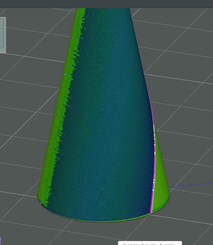

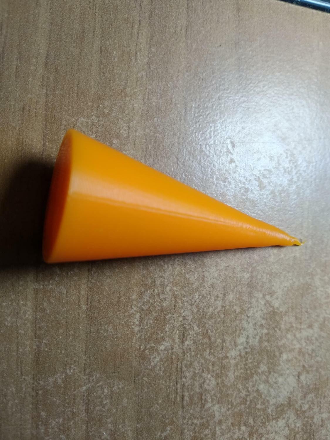

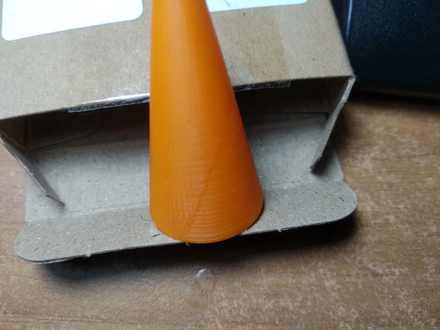

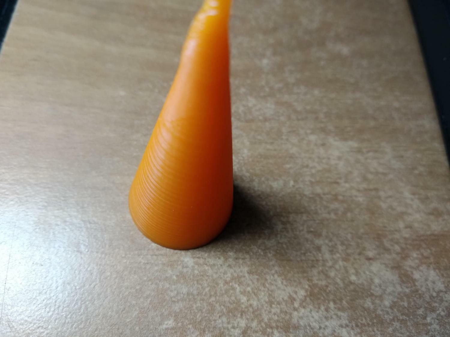

salve a tutti, questa è curiosa, dunque, è da un pò che stò sbattendo  per eliminare delle righette , (foto 1) qualsiasi cosa faccia tiro le cinghie allento le cinghie cambiato guide lineari sistematato Fw controllato flusso step mm, junction deviation controllato modalità stealthchop ,sistemato asse Z , cambiato viti guide lineari,quelle righette son sempre li, comunque, stampando delle primitive per prova in questo caso un cono ho notato una cosa strana, nella foto 2 si vede una riga che corre dalla base alla punta del cono, sarà la giunzione direte voi, la giunzione e sulla foto 3, così sono andato a curiosare sull slicer e ho scoperto che corrisponde alla variazione del flusso volumetrico, non mi era mai successo e non l avevo mai notato, non stampo moltissimo, allego foto 4 dove si vede la variazione del flusso volumetrico, son stampe un pò strane perchè stò modificando i paramentri per trovare la quadra per togliere le righette quindi son prove.
la stampante per chi se lo stesse chiedendo è una autocostruita con struttura tipo la Sermon con 2 viti in Z e directdrive con titan aereo, (si è vecchiotta!) 😁
