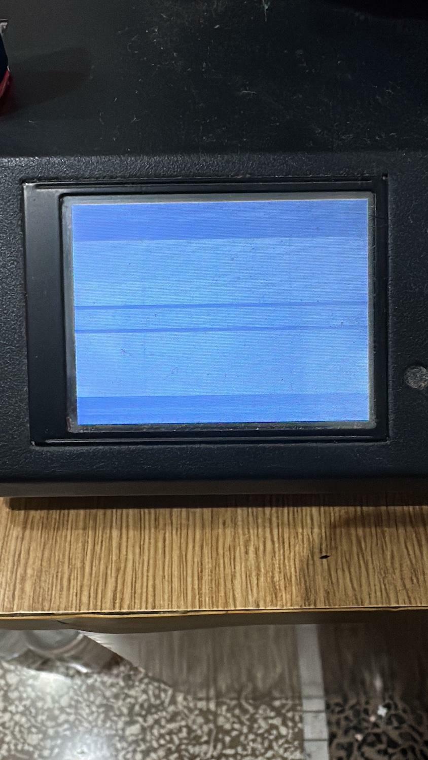

Carlo Macchiavello Inviato 26 Settembre 2025 Inviato 26 Settembre 2025 buongiorno a tutti, dopo aver stampato fino a due giorni fà, ieri sera accendo la mia x1v4 e ... questa sorpresa, display bianco, come da foto. ho provato a controllare ma i cablaggi al display sono tutti connessi e fissati con la bellissima colla a caldo. i cavetti ho grattato e staccato la colla, e ricollegati ma niente. ho provato anche a collegarla direttamente via USB, il computer riconosce che c'è la stampante collegata ma non la remota. Anche a stampante spenta, ma con USB attaccata, la 5v della Usb è sufficiente a mantenere acceso il display che resta cosi come da foto, ma niente da fare. qualche suggerimento a chi ne sa quasi nulla di elettronica etc? grazie in anticipo Cita
Killrob Inviato 27 Settembre 2025 Inviato 27 Settembre 2025 la stampante collegata al pc con pronterface risponde ai comandi? Cita
Carlo Macchiavello Inviato 27 Settembre 2025 Autore Inviato 27 Settembre 2025 2 ore fa, Killrob ha scritto: la stampante collegata al pc con pronterface risponde ai comandi? purtroppo no 😞 Cita
Killrob Inviato 28 Settembre 2025 Inviato 28 Settembre 2025 Allora hai poco da fare, devi cambiare la scheda Cita
eaman Inviato 28 Settembre 2025 Inviato 28 Settembre 2025 Il 27/09/2025 at 14:14, Carlo Macchiavello ha scritto: purtroppo no 😞 Fai almeno una prova con il display staccato, prova a stampare da pc senza che se fosse quello magari inchioda la scheda. Stacca il cavo del display dalla scheda. Cita
Carlo Macchiavello Inviato 29 Settembre 2025 Autore Inviato 29 Settembre 2025 22 ore fa, eaman ha scritto: Fai almeno una prova con il display staccato, prova a stampare da pc senza che se fosse quello magari inchioda la scheda. Stacca il cavo del display dalla scheda. grazie, farò la prova più tardi, non ho la stampante nella stessa stanza del computer, e ho solo fissi. incrocio le dita Cita
Carlo Macchiavello Inviato 14 Novembre 2025 Autore Inviato 14 Novembre 2025 chiedo scusa che non ho scritto aggiornamenti, avevo postato su più forum, e mi ero scordato di aggiornare anche qui. ho fatto la prova qualche giorno dopo e niente... anche con display staccato per cui faccio qualche valutazione se sostituire tutta la scheda, con le spese relative, e devo capire come fare, sono più software oriented che hardware oriented e se si va oltre a staccare e attaccare qualche connettore sono più in difficoltà. ho una certa quantità di elementi di ricambio, e devo fare delle valutazioni se tenerla e risolvere o pensare di regalarla a chi ha più esperienza e risolversi il problema al solo costo del cambio pezzi. grazie per i suggerimenti Cita
eaman Inviato 14 Novembre 2025 Inviato 14 Novembre 2025 Se ti sbrighi ci sono gli sconti su Ali adesso, https://www.aliexpress.com/w/wholesale-skr-mini-e3.html se sei un softwerista potresti metterti a compilarle il firmware o passare proprio a Klipper. Cita

eaman Inviato 15 Novembre 2025 Inviato 15 Novembre 2025 Se scegli klipper (che ti consiglio): https://www.klipper3d.org/Overview.html Puoi anche fare a meno del display, puoi usare il telefono o l'interfaccia web o addirittura un monitor da PC. Se il tuo vecchio display e' compatibile con la SKR lo ignoro perche' non la conosco, devi capire che tipo di display / connettore e' e se qualcuno lo usa con la SKR. Ma parti dalla fine: cerca in rete qualcuno / una guida / file di config di qualcuno che ha gia' fatto la cosa e li condivide, poi ti prendi l'hardware che hanno usato loro se non e' folle. Per la scheda SBC per klipper qualunque cosa va' bene ma puoi cominciare con una macchina virtuale o un pc / laptop. es: https://gist.github.com/GarthSnyder/082bd165a36c95a1d29cb714254bcc12 7 ore fa, Carlo Macchiavello ha scritto: altra domanda banale ma non troppo, se faccio questo upgrade e magari passo a klipper, poi dallo slicer dovrò identificarla in modo differente o creare il gcode con parametri diversi? Si' perche' andra' decisamente meglio / piu' veloce, cambia lo start gcode. Ma magari trovi i profili gia' fatti. Vedi tu', considera che se compri un SKR Mini in svendita su ali a poco poi non fai fatica a rivenderla su Subito.it se non ci salti fuori. Anzi magari cercala pure li' ma costera' di piu'! 😉 Per darti un cielo: oggi con ~130e compri una stampante nuova con Klipper gia' installato e ovviamente il display https://www.sovol3d.com/products/sovol-sv07-klipper-direct-drive-3d-printer-print-speed-250mm-s 20e ok soprattutto se hai gia' una SBC o un vecchio portatile in casa, sopra ai 50e devi accettare che stai facendo un progetto il cui scopo e' imparare non tanto avere una macchina con un buon valore / prezzo. E ci vorra' tempo e fatica. chiedi pure quello che vuoi. Cita
