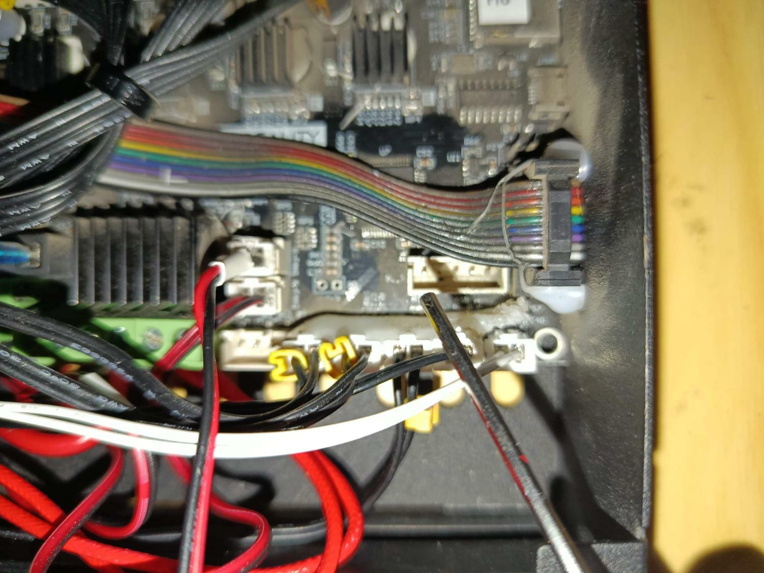

Salve a tutti sapete consigliarmi qualche tutorial , o se sapete guidarmi voi all' installazione del 3d touch su una Ender 3 stock con mb 4.2.2 ? Grazie mille per l'aiuto

Purtroppo ho già preso il 3d touch , sapresti indicarmi il connettore esatto credo sia quello vicino la piattina lcd è l'unico a 5 PIN . Uso Marlin , c'è qualche firmware già compilato da scaricare? xké di mod dei firmware non ci capisco una cippa .grazie mille per l'aiuto
in linea di principio sembra lui, ma x esserne sicuro e per avere la piedinatura giusta dovresti cercarti lo schema elettrico della tua scheda su github o similari. Sullo schema trovi sia le info sul connettore che la mappatura dei PIN per cablare correttamente la probe. Inoltre, se non vado errato, il 3D Touch ha anche una colorazione dei cavi differenti rispetto al BLTouch quindi recupera anche quello. In passato ricordo che alcuni utenti che avevano avuto problemi, si erano accorti che due pin della piattina della probe erano invertiti e quindi inserendoli nel connettore non facevano funzionare la probe nel modo corretto
