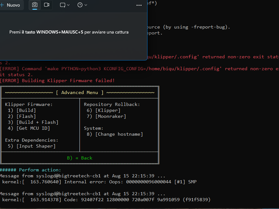

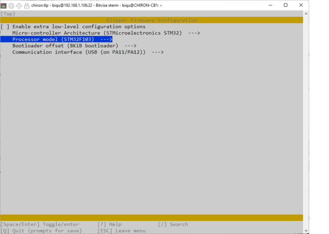

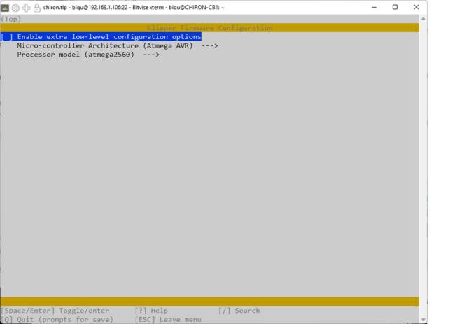

quindi ora è il momento di compilare il firmware per la scheda, allora lancia kiauh e premi 4) advanced e ti ritrovi in immagine 1
dopo premi 1) build e ti ritrovi in immagine 2

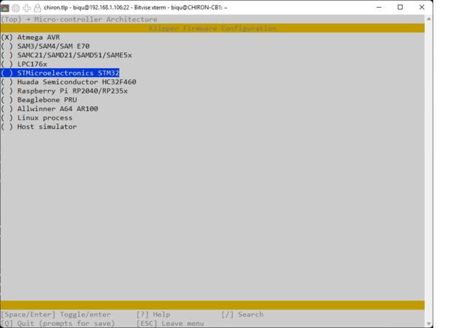

scendi con i tasti dalla tastiera su micro-controller architecture e premi invio e ti ritrovi in immagine 3

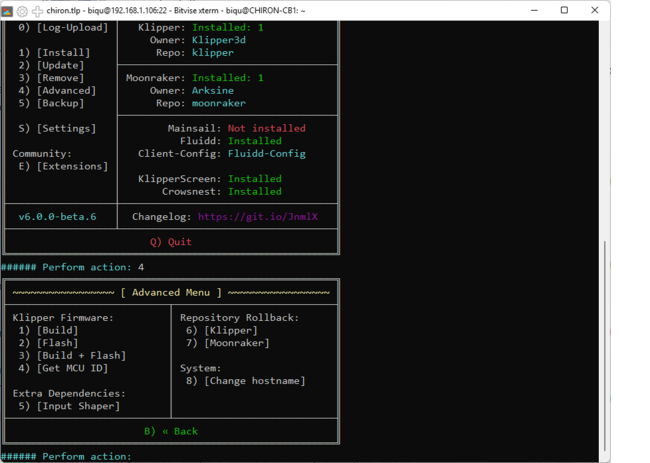

qui metti la X su STmicroelectronics STM32 e premi invio e arrivi ad immagine 4
in processor model premi invio e seleziona STM32G0B1

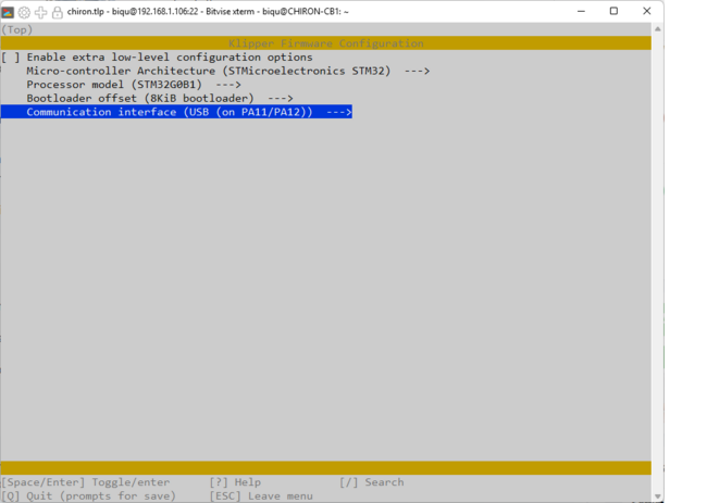

bootloader e communication interface li lasci come sono.
se hai fatto tutto giusto arrivi ad immagine 5

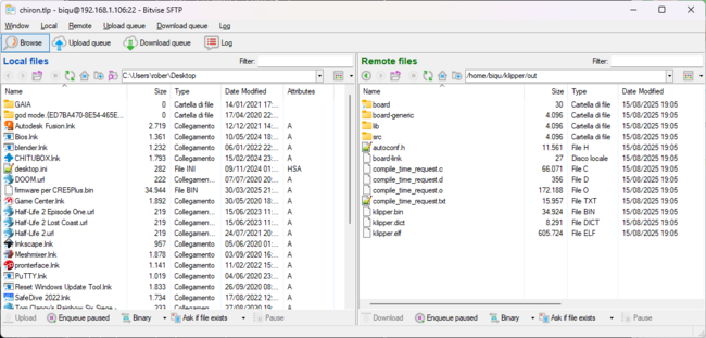

qui premi prima Q e poi Y, ti chiederà di salvare la configurazione e di dargli un nome poi inizierà la compilazione, quando finisce apri una sessione di sftp in bitvise e vai in /klipper/out dove troverai il file klipper.bin come da immagine 6
trasferisci questo file sul tuo pc, rinominalo in firmware.bin e copialo su una micro SD formattata in FAT32 e vuota.
Poi avvisami che procediamo

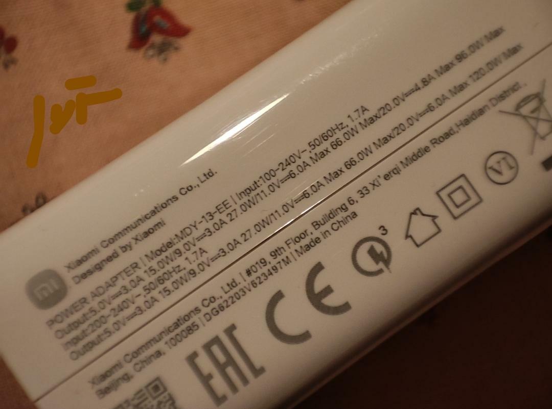

@Killrob@dnasini     siete i miei guru 😄🙏
Penso di aver trovato l'alternativa al powerbank.. ce l'avevo sotto gli occhi e nn ci pensavo...
Se questo fa al caso mio, credo sia inutile comprare un alimentatore apposta se poi l'aggeggio lo alimenterà la stampante.
Tra poco riproverò a ricompilare il file che ieri dava errore...
