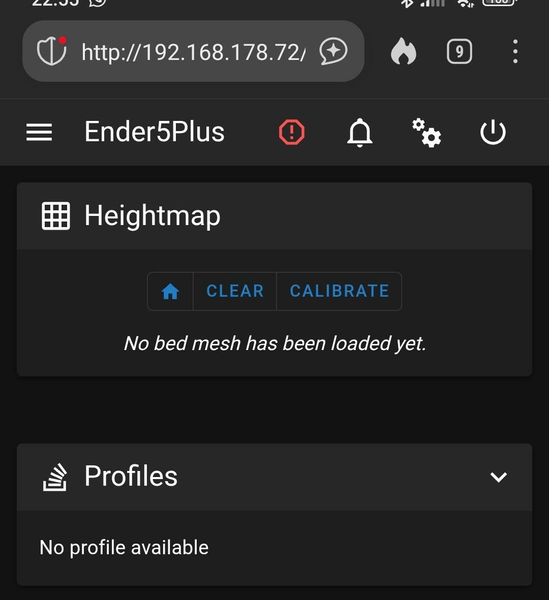

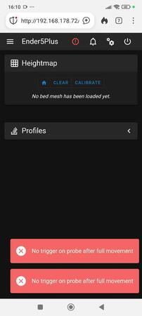

maxl70 Inviato 26 Ottobre 2025 Inviato 26 Ottobre 2025 10 ore fa, dnasini ha scritto: questa e' la mia config Ho aggiunto le ultime righe che mancavano alla mia sezione bed mesh rispetto alla tua E nemmeno in questo modo mi schiodo dal solito errore.. "no trigger on probe after full movement". Il pispolo sale e scende regolare.. l'unica cosa non fa è il colore blu... che faccio, provo a smontare la sonda? Cita
dnasini Inviato 26 Ottobre 2025 Inviato 26 Ottobre 2025 3 minuti fa, maxl70 ha scritto: l'unica cosa non fa è il colore blu... In effetti anche a me la luce blu nn si "accende", nn ci avevo fatto caso.... Cita
maxl70 Inviato 26 Ottobre 2025 Inviato 26 Ottobre 2025 (aggiornato) Grande! Mi dà sollievo sta cosa 🤣 Ma questo fatto che non sia stata (ancora) caricata una mesh.. dici che aiuta a capire? Inoltre la sonda l'ho smontata ma non cambia niente. Si vede che Klipper la gestisce così. Il blu si vede fioco fioco per un istante poi si spegne. Modificato 26 Ottobre 2025 da maxl70 Cita

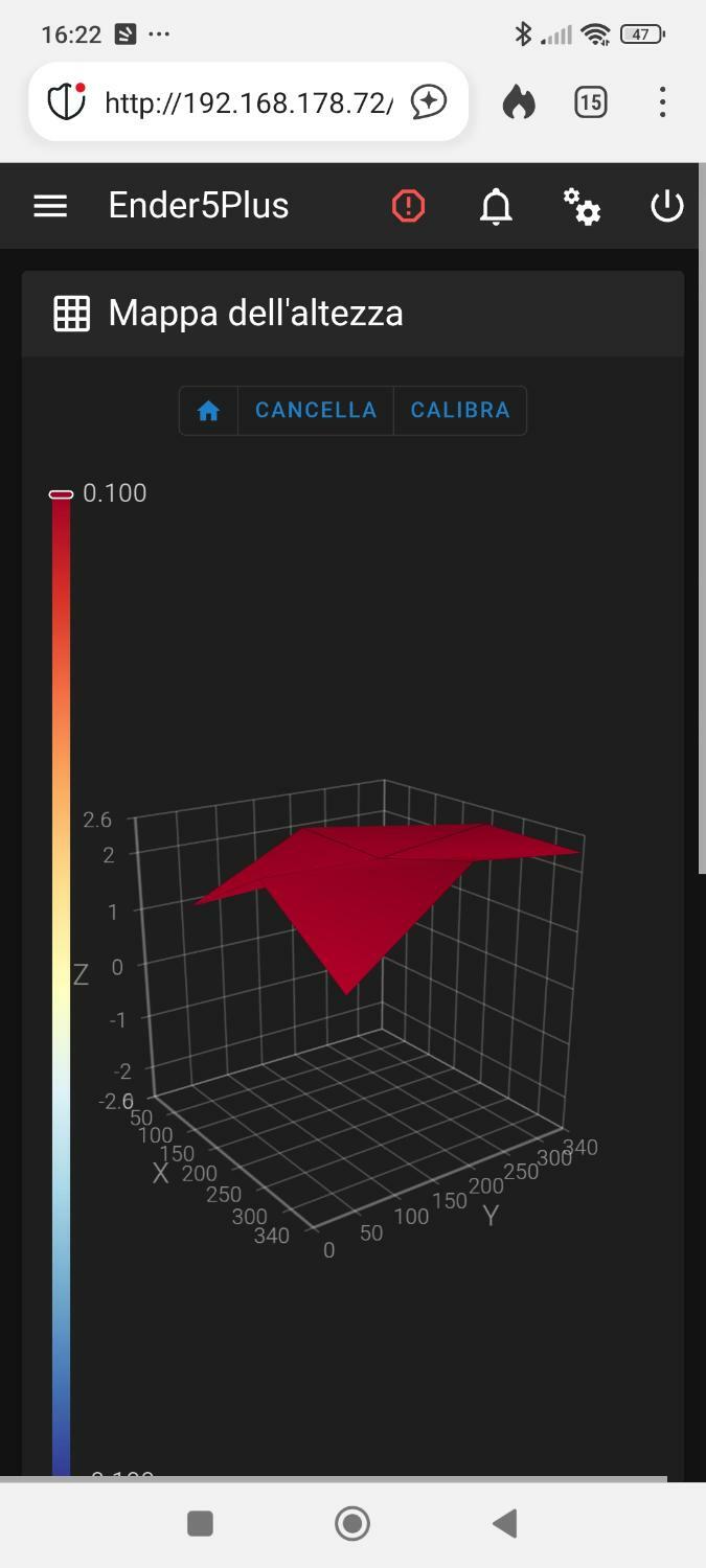

maxl70 Inviato 2 Novembre 2025 Inviato 2 Novembre 2025 @dnasini @eaman @Killrob Hello bella gente! Pensa che ti ripensa, ho rifatto da zero il printer.cfg aggiungendo man mano le sezioni mancanti. Dopo diverse prove, lancio il livellamento automatico... fa il primo punto.. fa il secondo... azz.., penso, funziona! E invece al terzo punto si blocca! Rilancio. Stessa cosa. Prove su prove... Il punto che mi ha fatto pensare è stato .. perché due punti ok e il terzo no...? L'errore era grossomodo che... 1) non trovava "terra" quando esce il pispolo. 2) il pispolo non riesce ad uscire E allora... Al terzo punto che falliva gli ho messo uno spessore sotto... Ha funzionato!!! E così gli altri punti finché mi ha completato la mesh. Artefatta certo, non utilizzabile, (allego una foto) ma è la prima volta che riesco a completare una mesh.. pensavo fosse da abbassare il bltouch ma non è servito. Ora mi sono convinto che vada regolato lo z offset ma quando lancio il livellamento manuale, il piatto che cerco di fare salire contro l'ugello col foglietto di carta nel mezzo, non sale oltre ad un certo punto. E non serve neppure scrivere un valore a mano nel printer.cfg perché al restart ricevo l'errore Option 'z_offset' in section 'bltouch' must have minimum of 0.0 per cui non riesco a inserire un valore negativo per fare salire il piatto verso l'ugello. Che posso fare per regolare lo z offset? Da notare l'altezza della mesh ben oltre lo zero per via dello spessore che ho dovuto metterci sotto. Cita

maxl70 Inviato 3 Novembre 2025 Inviato 3 Novembre 2025 (aggiornato) 9 ore fa, eaman ha scritto: Magari questo? Grazie.. proverò anche questa nuova strada.. È come se, nel test della carta, io avessi impostato una sorta di blocco che nn mi fa salire il piatto più di tanto. E non è un blocco "meccanico" perché, fuori dal test, step by step il piatto sale fino all'ugello regolarmente. P.S. non trovi strano il comportamento del bltouch che abbisogna di uno spessore sotto al "pispolo" per sondare il piatto? Modificato 3 Novembre 2025 da maxl70 Cita
