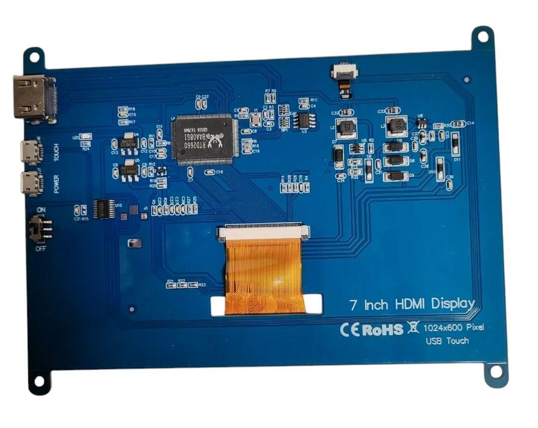

Killrob Inviato Domenica alle 13:09 Autore Inviato Domenica alle 13:09 p.p.s.: non devi selezionare nessun coso generico, non selezionare niente e basta su scegli il dispositivo, ignoralo e basta 3 minuti fa, maxl70 ha scritto: P.S. questo è il monitor che prenderei.. che ne pensi? 30€ nun so' pochi ma neanche tanti... Non è specifico (che poi, dove va collegato, alla SKR o alla SBC?) ma se un giorno dismetto il progetto, magari mi serve per altro. Sennò ci stava da dio anche quello che hai tu, 4,3", che se non erro mi va pari pari al posto del suo stock nella e5p.. ma costa tanto per la cagatina che è. Ndo' si trova un po' a risparmio? 🤔 questo va benissimo e ti deve dare 2 cavi, il cavo HDMI ed il cavo USB, vanno collegati non alla skr ma alla btt pi 1 Cita
