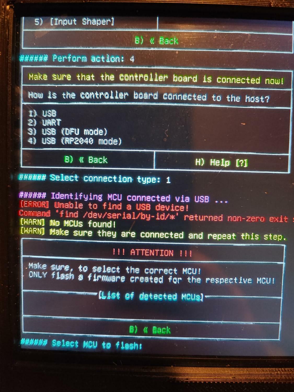

ls /dev/serial/by-id/* per me non funziona e quindi.. niente seriale.
scusa che vuol dire?
la MCU id la prendi da kiauh come ti avevo detto alcuni post sopra, vai in advanced, come se tu volessi compilare il firmware, invece selezioni GET MCU ID e poi gli dici via USB, l'hai fatto questo passaggio?
20 ore fa, maxl70 ha scritto:
@KillrobL'ho fatto e guarda che mi dice ...
e allora sei proprio sfigato..... l'unica è trovare un portatile vecchio metterci su una distro linux tipo ubuntu e installare klipper li sopra...

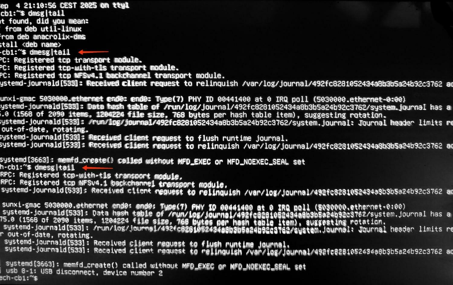

Ma hai guardato se la BTT con quel firmware funziona?

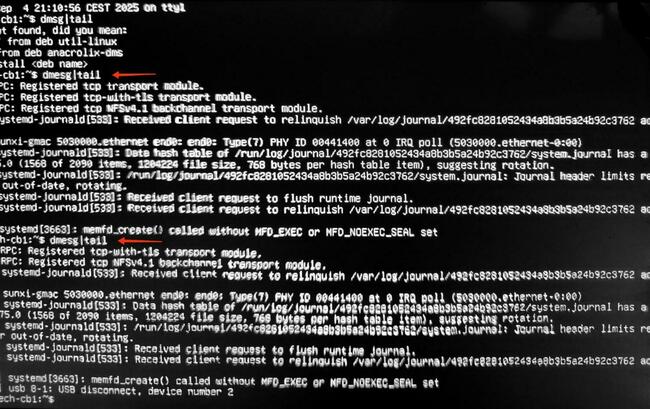

Il 04/09/2025 at 17:16, eaman ha scritto:
Fai un
dmesg | tail
quando infili e sfili la USB della scheda SKR, che non sia il firmware / device che non funzioni.
Inviato (aggiornato)
12 ore fa, eaman ha scritto:
Fai un
dmesg | tail
"mentre" infilo e sfilo la USB non riesco.. è così veloce... Però ho dato il comando sia prima con la usb che dopo, senza. E ti allego la risposta.

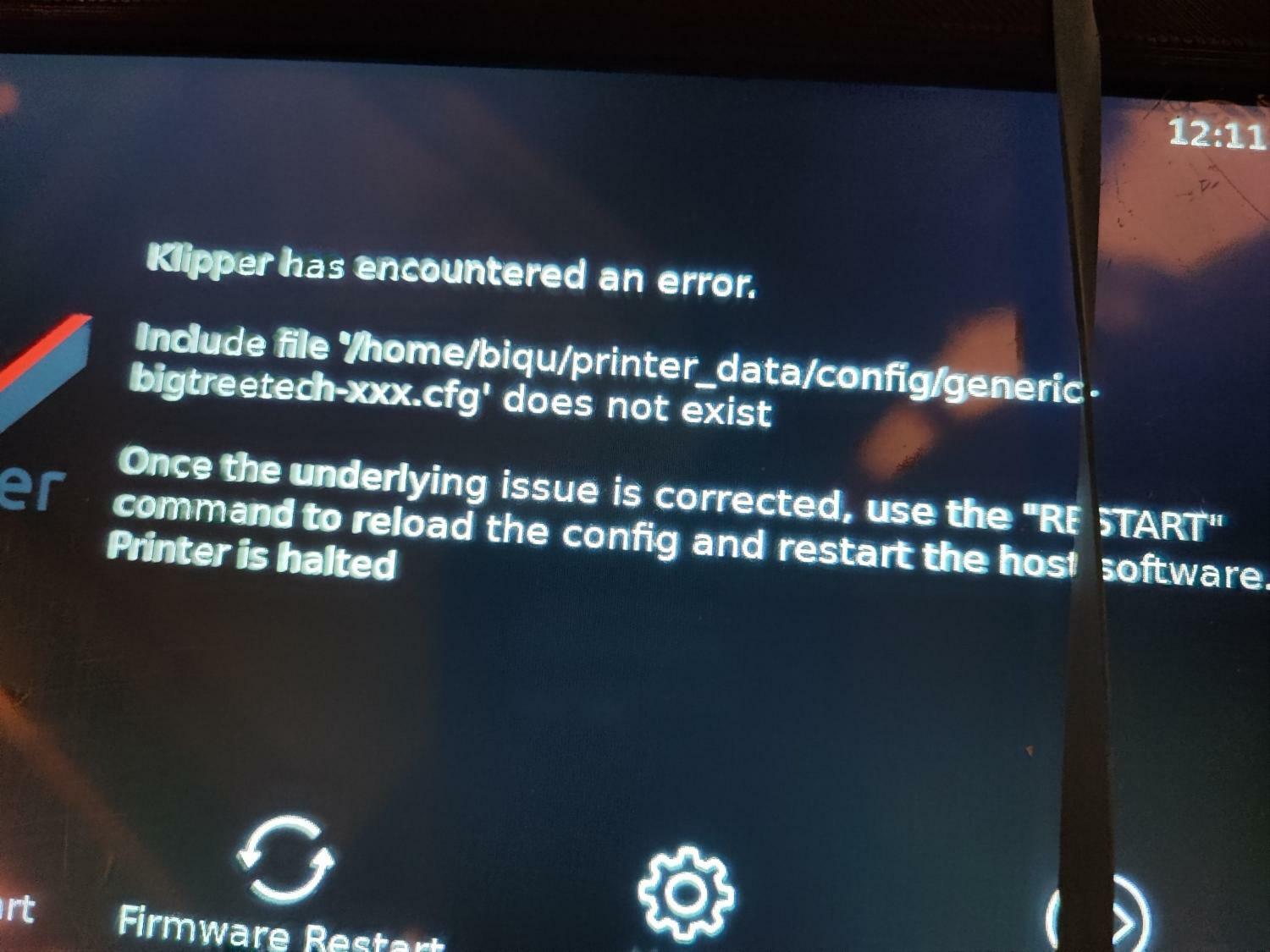

Inoltre ti allego anche la schermata iniziale di quando accendo tutto. Dice che gli manca il file di configurazione.. ma va!? 😵
