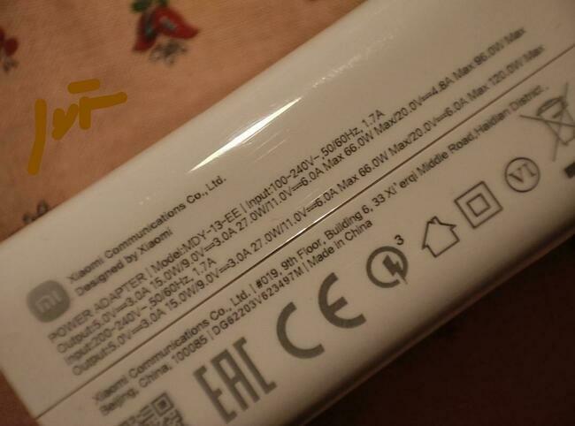

eaman Inviato Sabato alle 12:43 Inviato Sabato alle 12:43 Io manco riesco a leggere, ma che sia un Segmentation fault? Potrebbe essere di nuovo che l'alimentazione non e' adeguata o un surriscaldamento. 1 ora fa, Killrob ha scritto: e che cavolo.... stai compilando per? che non ricordo? Il firmware per la scheda di controllo suppongo. Cita
maxl70 Inviato Sabato alle 14:27 Inviato Sabato alle 14:27 1 ora fa, eaman ha scritto: che sia un Segmentation fault? Esatto 1 ora fa, eaman ha scritto: stai compilando per? Si, come dice @eaman, sto cercando di compilare il firmware da flashare sulla mini e3 v3 1 ora fa, eaman ha scritto: l'alimentazione non e' adeguata Ti mando le specifiche dell'alimentatore che sto usando.. è un mammozzo da 300grammi! 🙄 Eccolo 5v/3.0A/66w max Boh.. un gli basta? Per vedere, ho provato a prendere un raspi 3b (non+). Si installa e gira senza batter ciglio anche con il powerbank! Che, il BTT è più energivoro? Cita
eaman Inviato Sabato alle 14:32 Inviato Sabato alle 14:32 He da remoto non e' mica facile dire, io so' che le mie RPI e Orange vecchie sono super stronze sia con l'alimentazione che con il raffreddamento... C'e' da dire che quando andra' in uso non ci sara' nulla che la fa lavorare molto, giusto adesso che gli fai compilare qualcosa o quando fai un upgrade completo. Bisogna guardare i log e se non e' un inciampo chiaro i sospettabili sono alimentazione, scheda SD, surriscaldamento. 1 Cita
maxl70 Inviato Sabato alle 14:58 Inviato Sabato alle 14:58 21 minuti fa, eaman ha scritto: Bisogna guardare i log e se non e' un inciampo chiaro i sospettabili sono alimentazione, scheda SD, surriscaldamento Inciampa spesso la piccina... Non è casuale... Overheat no perché sta accesa un minuto fra partire e provare a compilare.. poi è dissipata.. passivamente ma insomma qualcosa farà anche passivo. Alimentazione? Oh, alla fine gli dò il 24v della ender con due fili volanti e vediamo che scusa trova.. che ne dici? Cita
eaman Inviato Sabato alle 17:00 Inviato Sabato alle 17:00 Ah vero, c'e' da dire quella BTT va' a 24v quindi dovrebbe essere un po' meno stronza. La Orange PC che io uso per le stampanti e' ancora a 5v quindi e' molto schizzinosa con gli alimentatori che le piacciono, le nuove Zero che ho vanno pure con USB... Quindi devi sentire da quelli che usano le BTT, io compro roba cheap 😛 Cita
