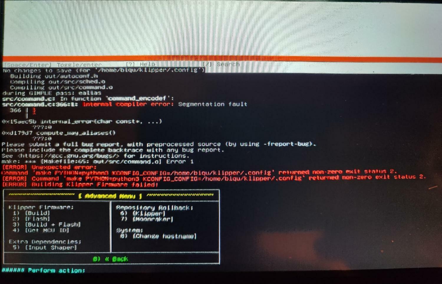

maxl70 Inviato 29 Agosto 2025 Inviato 29 Agosto 2025 Il 15/08/2025 at 19:08, Killrob ha scritto: quindi ora è il momento di compilare il firmware per la scheda, allora lancia kiauh e premi 4) advanced e ti ritrovi in immagine 1 Ero riuscito a fare le cose... "precedenti" e procedevo canticchiando verso la fine del tunnel quando all'improvviso...😢 Cita
Killrob Inviato 30 Agosto 2025 Autore Inviato 30 Agosto 2025 e che cavolo.... stai compilando per? che non ricordo? Cita
