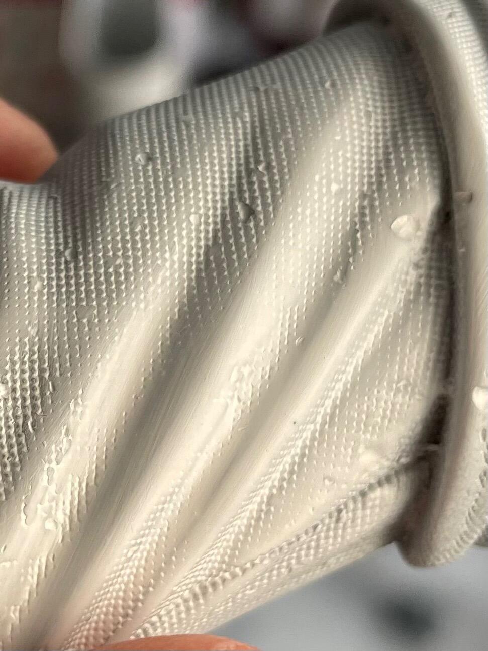

Buongiorno a tutti, ho una Elegoo Saturn 3 a resina e come slicer utilizzo Elegoo Satel Lite. Ho un problema con i supporti: lasciano sempre dei buchi nella stampa. Come posso fare per evitarli? Posso eventualmente stuccarli?
A parte posizionare i supporti in punti poco visibili cosa che però in alcune stampe non è possibile non so come risolvere. Inoltre, se provo a inserire manualmente i supporti, la stampa fallisce. Qualcuno ha dei consigli su come eliminare questi segni senza compromettere la stampa?
  • Risposte 1
Devi lavorare sulla config dei supporti e sulla dimensione dei punti di contatto. Prediligo tanti supporti piccoli invece di pochi grandi, almeno come "regola del pollice "
