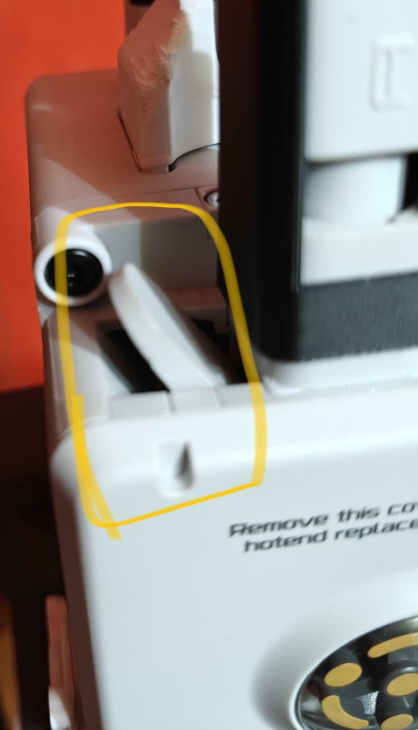

Crokicio Inviato Domenica alle 15:56 Inviato Domenica alle 15:56 Ciao a tutti,ho una bambulab a1 mini,fino a qualche giorno fa andava tutto bene. ora sono due giornio che non va piu bene.Il problema è che mentre inizia a lavorare non esce il filamento,e la vedi li che lavora beata,ma senza disegnare nulla. Ho pulito l hotend,smontato la testa ,ma non trovo nulla di anomalo. Pero se faccio il cambio colore conl ams lo fa,estrude tranquillamente. Qualcuno ha avuto questo problema e puo aiutarmi? Cita

Crokicio Inviato 13 ore fa Autore Inviato 13 ore fa Ecco qual è il problema ,questa molla all interno non spinge bene e quindi scivola.. Idee? Cita
eaman Inviato 12 ore fa Inviato 12 ore fa Be' aprilo e guarda cosa e' successo, mica si mette a posto da solo. https://wiki.bambulab.com/en/a1-mini/maintenance/toolhead https://wiki.bambulab.com/en/a1-mini/maintenance/a1-extruder Cita
Crokicio Inviato 5 ore fa Autore Inviato 5 ore fa Appena torno la provo a fare questa soluzione ,ma la vite che sta fuori così è "innaturale ''.😁 Cita
