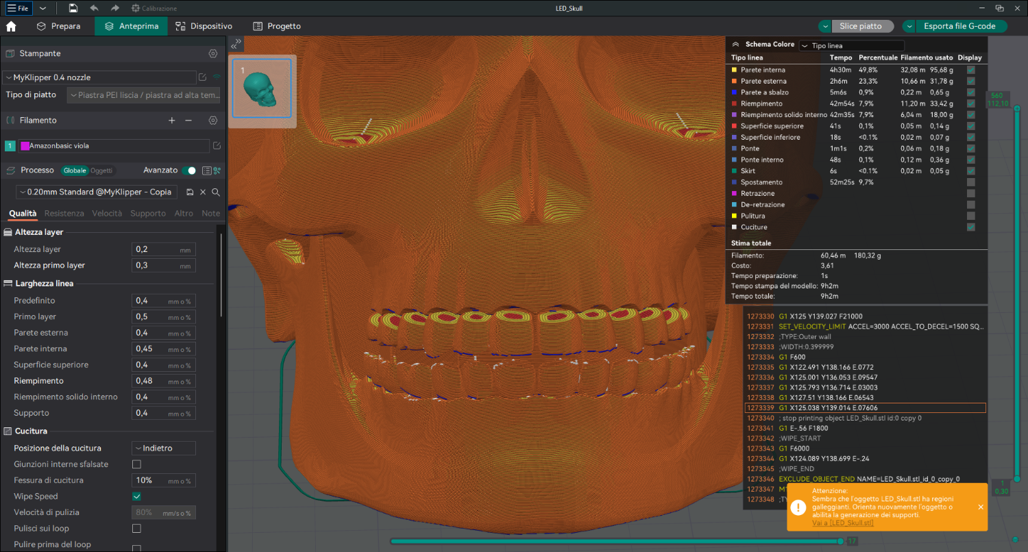

Sto usando un PLA amazonbasic bianco perla con trmp 205 primo layer 200 il resto e piatto a 55/50 ma il problema è prima.

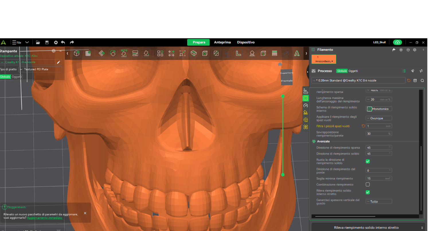

queste sono 2 immagini la prima dell'stl e la seconda del pezzo slicerato.
come vedete c'è un gap nella parte superiore dei denti di sopra che non dovrebbe esserci, perché l'stl lo da come pezzo solido ed unito.
non capisco queli parametri nello slicer dovrei cambiare per fare in modo che lo stampi senza gap, ho chiesto anche sul forum creality e sono in attesa di risposta.
disegnato male non credo, l'ho stampato circa 4 anni fa con la vecchia Ender3 con marlin ed era venuto perfetto slicerato con Cura

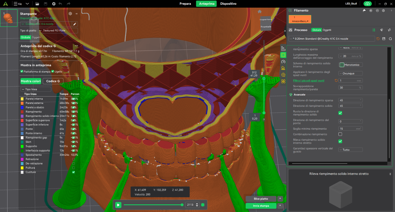

anche orca presenta lo stesso difetto, ora non guardare che non ha i supporti, ho solo voluto fare una prova

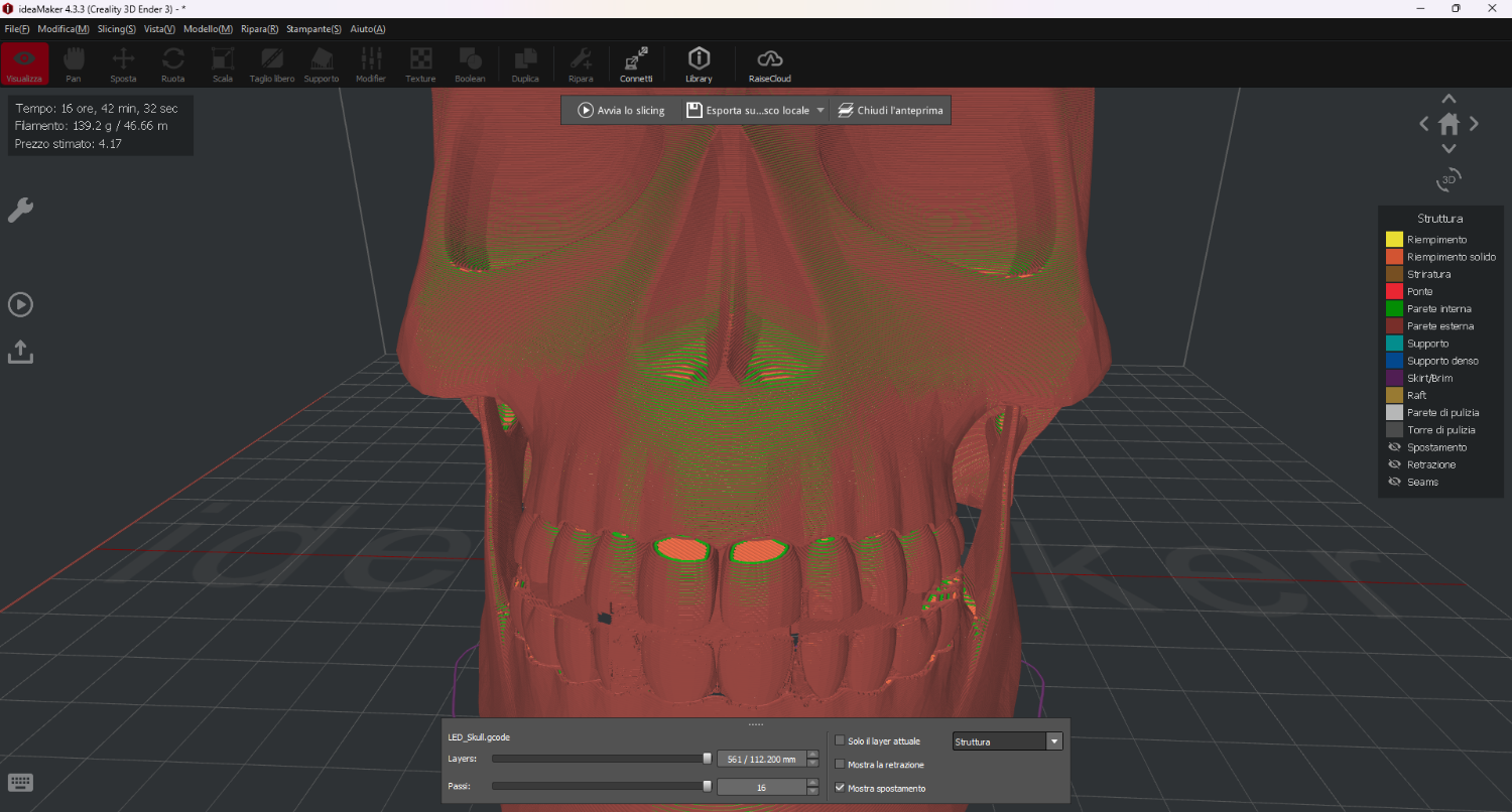

l'unico che fa quel difetto sui soli incisivi anteriori è Ideamaker

Non e' che Cura lo ha affettato con Classic mentre ora gli slicer usano Arachne?
ci ho pensato e ho provato anche con il classic, almeno su creality print, ma non cambia nulla, su cura invece con classic il difetto si presenta come in Ideamaker, solo sugli incisivi superiori
allora... il problema di slicing era dovuto al fatto che i nuovi slicers trovano il pezzo NON mainfold, quindi una volta riparato lo ha affettato senza "fallo" (nel senso che non ha fatto cazzate lo slicer 😄 ). Il che mi lascia un po' basito perché la prima volta che  l'ho stampato con la Ender3 che era stock all'epoca, si parla del 2019, aveva marlin e lo slicer che usavo era Cura 4. qualcosa... mi pare, capisco che gli slicers si evolvono però....
