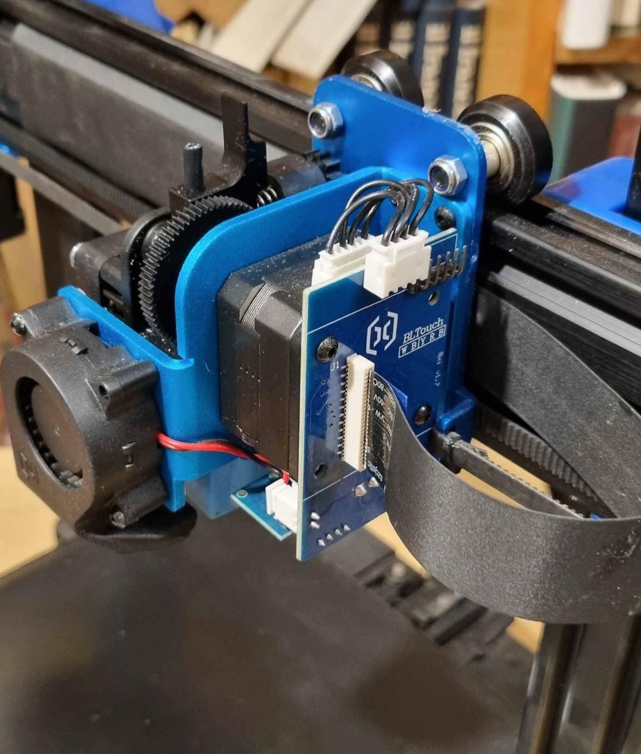

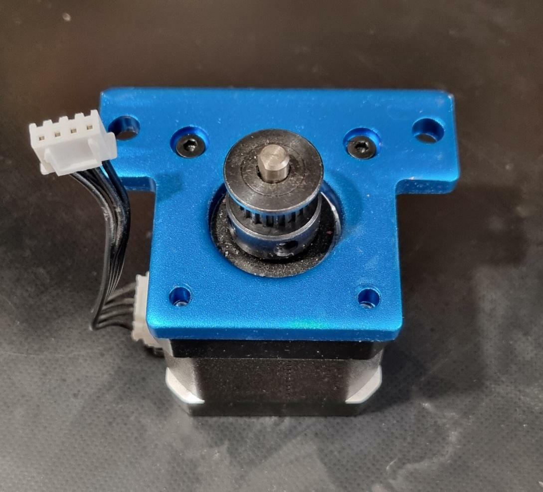

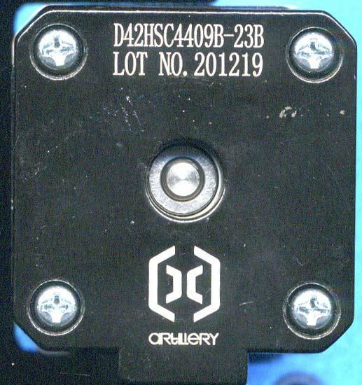

ValerioBI Inviato Mercoledì alle 20:06 Inviato Mercoledì alle 20:06 Ciao a tutti dovrei sostituire il motore dell'asse X sulla mia Artillery Genius, vorrei acquistarlo su aliexpress, qualcuno ha per caso il part number? sul motore e' riportata la sigla D42HSC4409B-23B LOT.NO.201219. Io credo che sia il 42-28MM. https://it.aliexpress.com/item/1005006033618275.html?spm=a2g0o.detail.pcDetailBottomMoreOtherSeller.3.428dN6F3N6F3Zd&gps-id=pcDetailBottomMoreOtherSeller&scm=1007.40050.354490.0&scm_id=1007.40050.354490.0&scm-url=1007.40050.354490.0&pvid=d75a4d77-b7fd-4646-a02e-5c01d72e4619&_t=gps-id:pcDetailBottomMoreOtherSeller,scm-url:1007.40050.354490.0,pvid:d75a4d77-b7fd-4646-a02e-5c01d72e4619,tpp_buckets:668%232846%238107%231934&pdp_ext_f=%7B%22order%22%3A%22-1%22%2C%22eval%22%3A%221%22%2C%22sceneId%22%3A%2230050%22%7D&pdp_npi=4%40dis%21EUR%2128.18%2126.49%21%21%2131.34%2129.46%21%402103834817490586742713526eb8c7%2112000035415835652%21rec%21IT%213269319859%21XZ&utparam- Cita

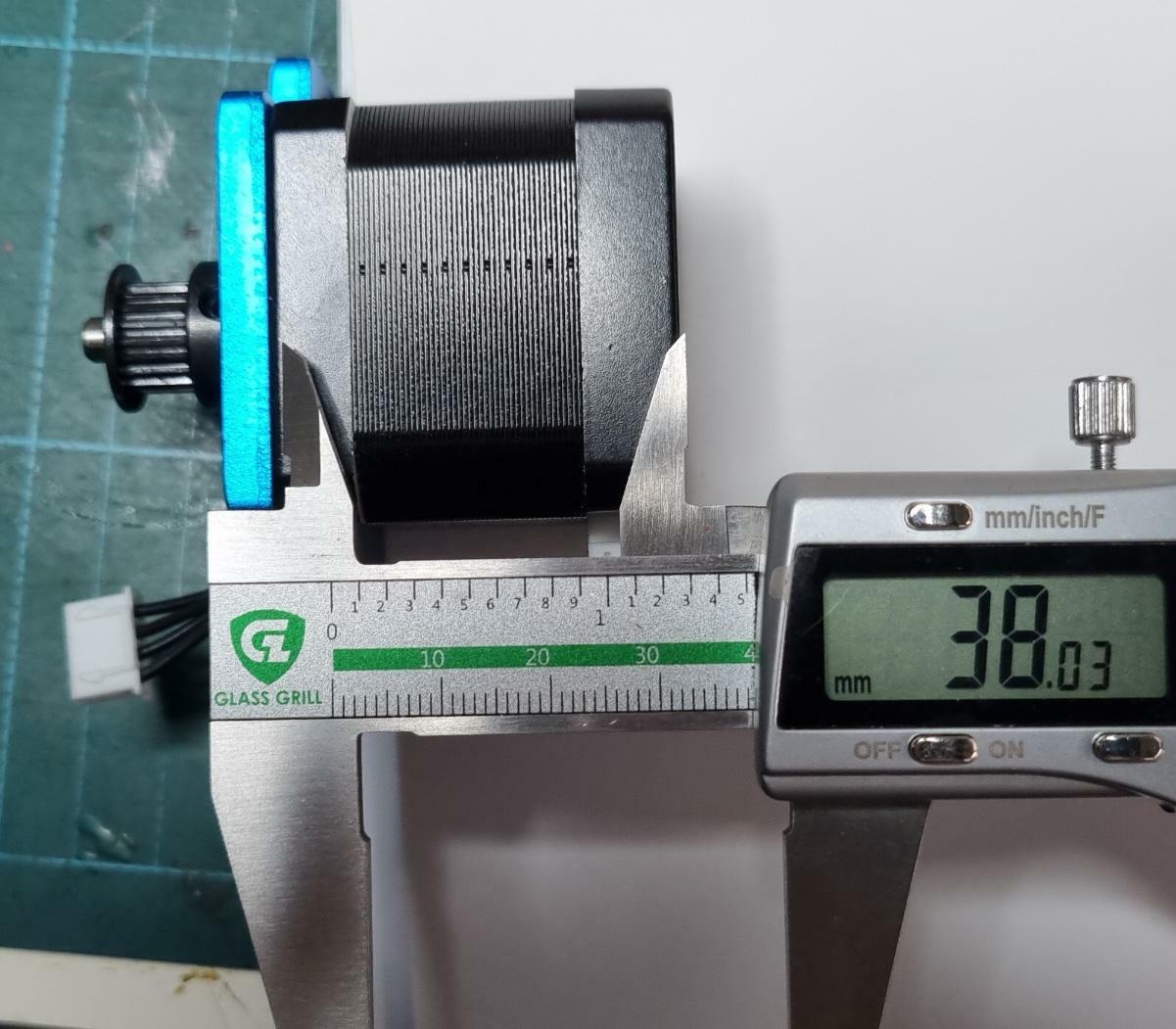

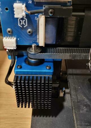

eaman Inviato Mercoledì alle 20:45 Inviato Mercoledì alle 20:45 Devi sapere: 1. quanto e' alto: misuralo 2. se puoi intervenire nel firmware per cambiare ampere / volt Sicuramente e' un cesso di motore, probabilmente puo' andare bene anche questo: https://it.aliexpress.com/item/32895756331.html che costa meno fin tanto che puoi regolare la potenza. Piuttosto compra un pacco di dissipatori se ci devi mettere le mani: https://it.aliexpress.com/item/1005004064516856.html 1 Cita
dnasini Inviato ieri alle 06:55 Inviato ieri alle 06:55 10 ore fa, ValerioBI ha scritto: Io credo che sia il 42-28MM Sicuramente nn e' un 28mm, sia dalla sigla che dalle foto che hai condiviso, piu' probabile sia un 23mm e come gia' suggerito, misuralo e passa la paura (misuralo in altezza) 1 Cita
ValerioBI Inviato 18 ore fa Autore Inviato 18 ore fa 19 ore fa, eaman ha scritto: 2. se puoi intervenire nel firmware per cambiare ampere / volt Non ho un firmware smanettato e questi parametri non ci sono, devo ancora trovare una guida su come aggiornarlo, comunque grazie della dritta A me risulta 38 mm ma con la piastra di supporto arriviamo a 43 mm circa, uffa che confusione! Cita
ValerioBI Inviato 18 ore fa Autore Inviato 18 ore fa 20 ore fa, eaman ha scritto: Sicuramente e' un cesso di motore, probabilmente puo' andare bene anche questo: https://it.aliexpress.com/item/32895756331.html che costa meno fin tanto che puoi regolare la potenza. Non credo sia dell'altezza giusta, tu dici che quelli marcati "Originali" Artillery sono "cessi" uguali? 😁 Cita
eaman Inviato 15 ore fa Inviato 15 ore fa Sicuramente quello linkato da me da 23mm e' meglio, e' piu' leggero. probabilmente tiene pure piu' corrente di quello originale, c'e' di buono che essendo piu' piccolo ci sta pure il dissipatore! Gia' il fatto che ti abbiano messo un motore da 38mm sul gantry di una stampante che va' comunque piano ti fa capire che sono degli incompetenti. Pero' almeno gli esteps devi essere capace di cambiarli, qualunque cosa monti. Cita
