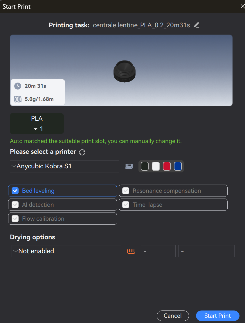

CiccioS1 Inviato 22 Aprile Inviato 22 Aprile Salve, quando mando in stampa un pezzo, nella finestra del riepilogo impostazioni di stampa, il Detection AI è abilitato di default, però nella finestra Workbench di Slicer next, esce scritto AI Detection OFF. Avevo letto da qualche parte che la tra le caratteristiche della S1 c'era anche quella della rilevazione di problemi durante la stampa, tramite AI. Questa funzione è implementata o meno, non l'ho capito. Cita

CiccioS1 Inviato 22 Aprile Autore Inviato 22 Aprile in foto è come appare, AI detection ha la spunta ma è bianca, così ho provato a cliccarci sopra ed è diventata blu. Ora nella finestra worcbench esce scritto AI Detection ON. In pratica cosa fa l'AI? Cita
CiccioS1 Inviato 22 Aprile Autore Inviato 22 Aprile (aggiornato) Ho subito scoperto cosa fa, stavo stampando per la terza volta un pezzo e quando arriva al 51% si aggroviglia. L'AI ha rilevato il problema ma non ha bloccato la stampa, è uscito solo un messaggio sul display in cui diceva se volevo continuare la stampa. Se è così serve a poco, perchè se stampa e non sto a casa non posso vedere il display. Modificato 22 Aprile da CiccioS1 Cita
Killrob Inviato 23 Aprile Inviato 23 Aprile effettivamente non serve a niente se fa come dici tu 😉 Cita
CiccioS1 Inviato Martedì alle 10:27 Autore Inviato Martedì alle 10:27 Aggiornamento sulla funzione AI. Stavo stampando un pezzo piccolo, durante la stampa si è mosso e ha iniziato a formarsi dei filacciamenti. Sul computer si è aperta una finestra che mi parlava dell'errore e anche sul display, nel frattempo la stampa si è messa in pausa aspettando che stoppassi la stampa. Quindi funziona abbastanza bene. Cita
