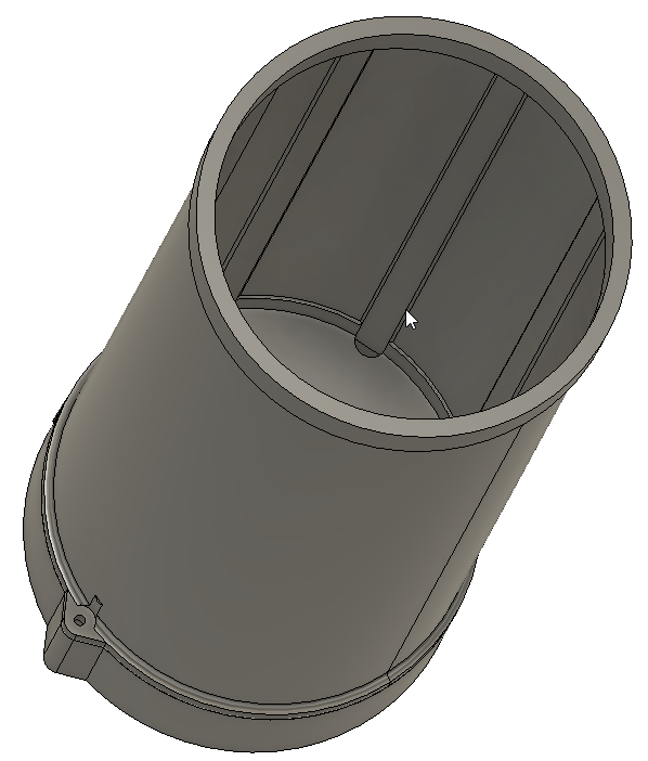

dnasini Inviato 21 Aprile 2025 Autore Inviato 21 Aprile 2025 (aggiornato) 16 minuti fa, FoNzY ha scritto: come progetto farei una base stampata e prenderei un singolo led uv 405nm da 3\5watt che basta e avanza. hai un riferimento x questo led singolo? immagino sia un COB, corretto? inoltre dove lo posizioneresti? Il disegno che ho fatto e che era funzionale alla striscia led moscia e' il seguente su quelle "guide" verticale metterei le strisce led (in tutto 8 mentre la base ospiterebbe l'alimentatore 12V 12W Modificato 21 Aprile 2025 da dnasini Cita
dnasini Inviato 22 Aprile 2025 Autore Inviato 22 Aprile 2025 Mi sono informato un attimino x i LED singoli da 3W o 5W, oltre al costo che nn sarebbe proprio indifferente mettendone almeno 2 x ogni striscia prevista, lo sbatti e' tutta la parte elettrica e di dissipazione che rende l'intero progetto piu' complesso di quello che mi ero prefissato. Avendo gia' una postazione Wash & Cure di Elegoo, mi disegno un raiser della copertura gialla del Mercury cosi' da poter usare la postazione di cura delle stampe anche x le bottiglie di acqua da smaltire 😉 Cita
