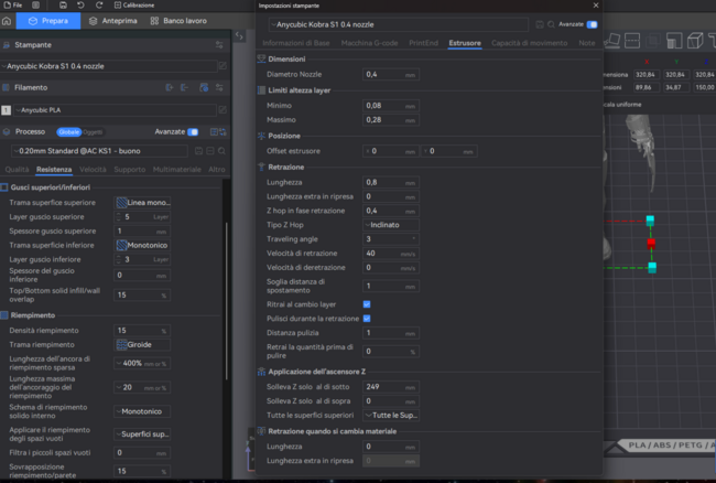

krios Inviato 14 Aprile 2025 Inviato 14 Aprile 2025 Buongiorno a tutti, con la mia aniycubic kobra s1 è diverso tempo che sto provando a stampare questo file preso da thingivers ma ogni volta, con qualsiasi supporto, mi genera gli spaghetti in qualche punto e si blocca. Non ho problemi con altre stampe ma con questa è un continuo. Mi potreste insegnare a capire e correggere https://www.thingiverse.com/thing:4134919 Grazie a tutti Cita

eaman Inviato 14 Aprile 2025 Inviato 14 Aprile 2025 Ma perche' fai gli spaghetti? A. si stacca dal piatto B. si spostano i layers Gli hai dato un significativo z-hop? 1 Cita
krios Inviato 15 Aprile 2025 Autore Inviato 15 Aprile 2025 Da quello che ho visto pare si spostino i layer, da cosa può essere dovuto? Come lo regolo? Come faccio a dargli uno z-hop? 17 ore fa, eaman ha scritto: Ma perche' fai gli spaghetti? A. si stacca dal piatto B. si spostano i layers Gli hai dato un significato Cita

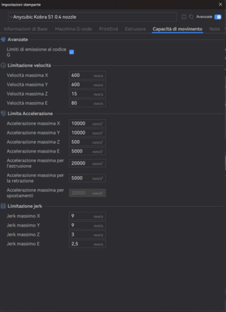

dnasini Inviato 15 Aprile 2025 Inviato 15 Aprile 2025 1 minuto fa, krios ha scritto: Da quello che ho visto pare si spostino i layer in questo caso, con buona probabilita', il tuo problema e' il layer shift. Per risolverlo e' necessario capire da cosa e' generato, le cause piu' comuni sono: - le guide in alluminio sporche o con impedimenti meccanici che frenano il movimento degli assi (X o Y a seconda di dove si presenta lo shift) - cinghie lente, usurate o rovinate (X o Y a seconda di dove si presenta lo shift) - accelerazioni/jerk/velocita' eccessive - viti lente sulle pulegge dei motori degli assi 2 Cita
eaman Inviato 15 Aprile 2025 Inviato 15 Aprile 2025 30 minuti fa, krios ha scritto: Da quello che ho visto pare si spostino i layer, da cosa può essere dovuto? Da quello che ha scritto @dnasini , piu' il fatto che magari usi grid o simile come infill (usa gyroid) e non hai z-hop (dagli uno 0.3mm). 1 Cita
