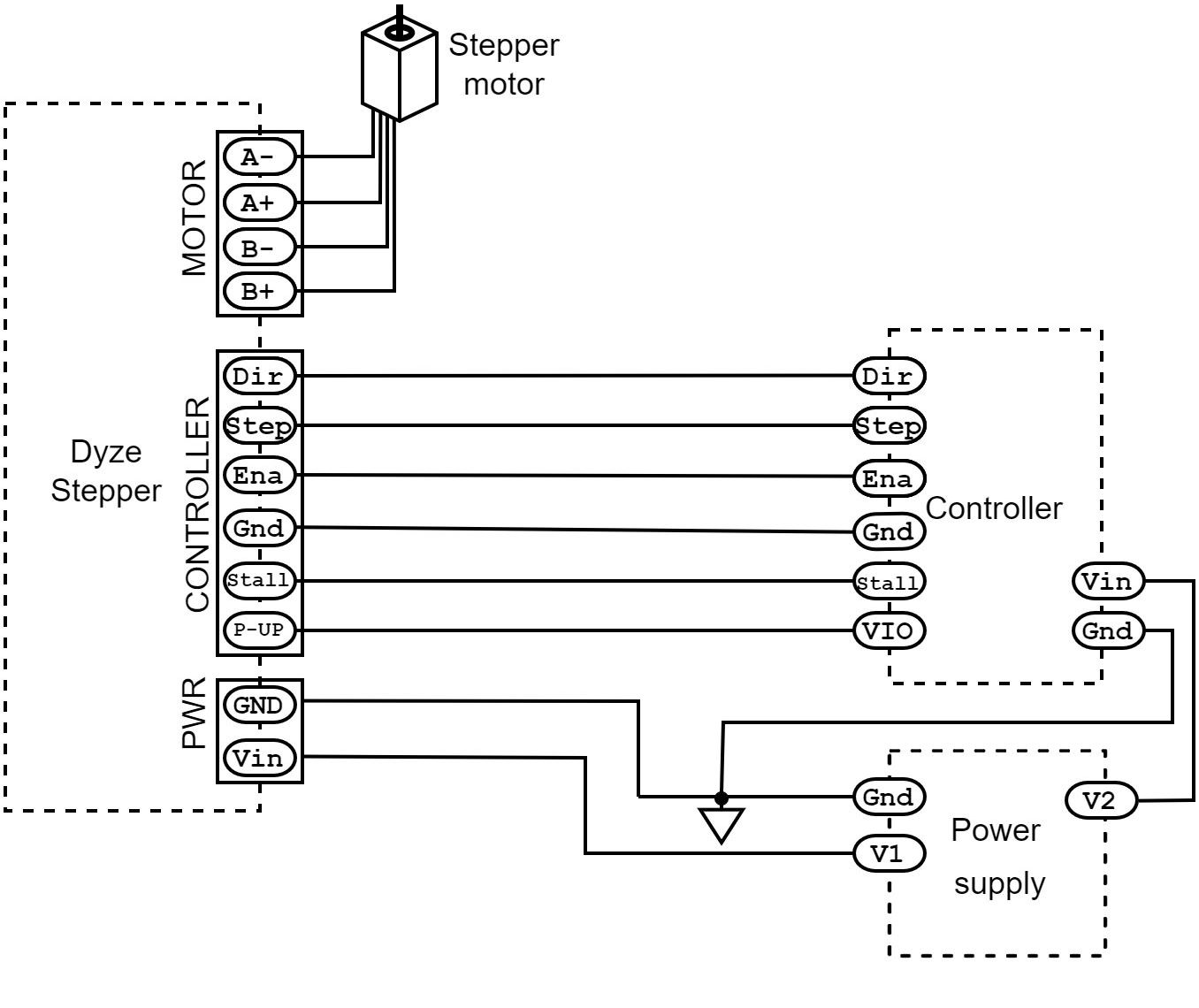

Finalmente è arrivato in laboratorio l’esteusore DYZE Pulsar insieme al suo Stepper Driver.
Sto facendo i cablaggi su una Ramps ma non ci salto fuori…
Questo lo stepper driver https://dyzedesign.com/shop/accessories/dyze-stepper-driver/
Queste le indicazioni su Pulsar: https://docs.dyzedesign.com/pulsar.html
Queste le indicazioni di cablaggio di Dyze:
Qualcuno sa aiutarmi?
