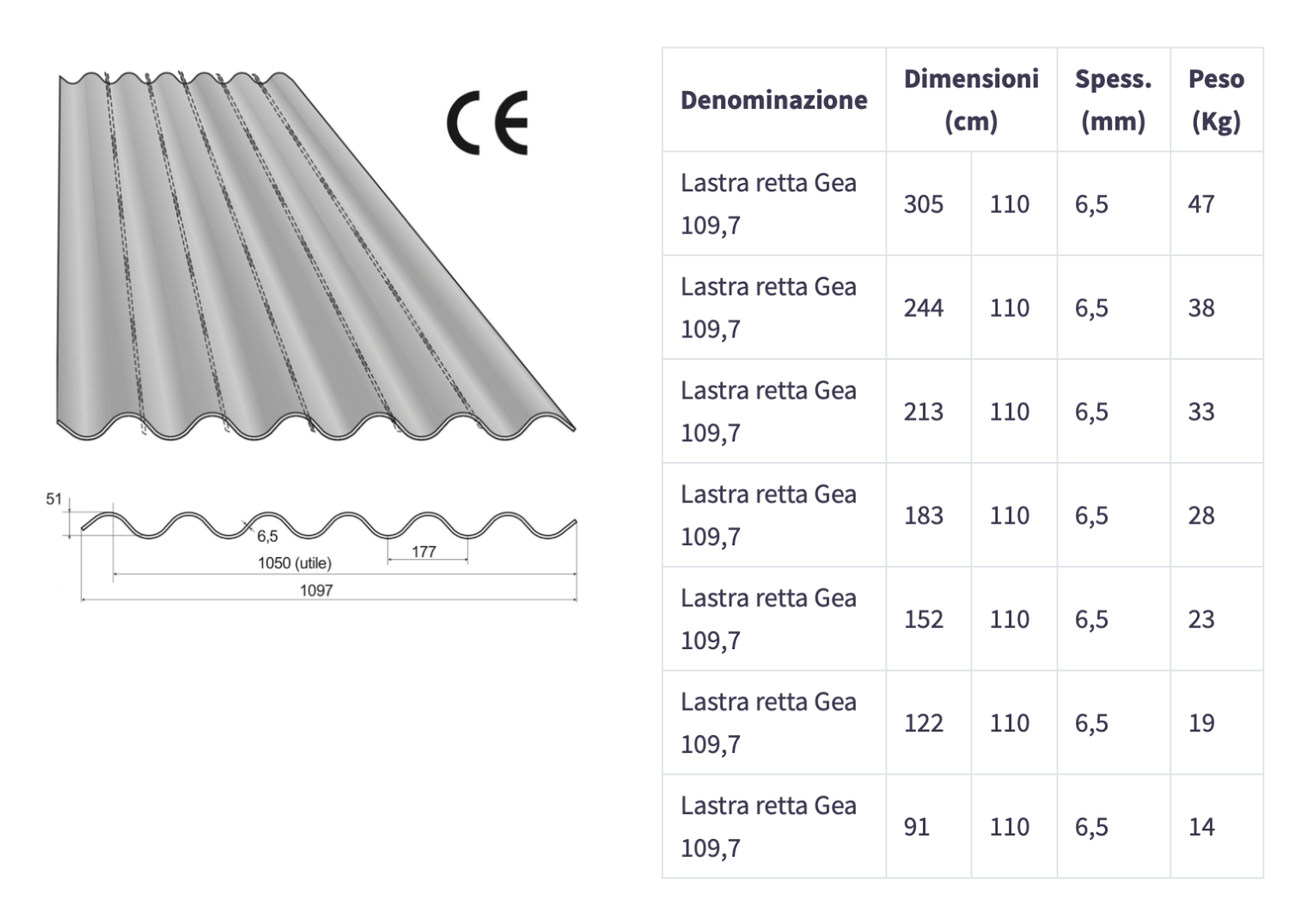

Dovrei disegnare con fusion delle onduline, ho il disegno con le misure reali e dovrei riportarle in scala 1:35, ho iniziato a disegnare ma mi perdo potreste aiutarmi a capire come andare avanti?

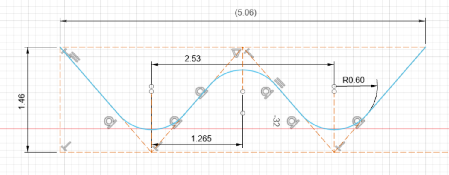

Le linee di costruzione su fusion sono le dimensioni in scala, ho disegnato dei triangoli, dopo ho usato la funzione raccordo per dare la curvatura, non so ricavare il raggio corretto, quindi spero che 0.6mm vada bene.
Il mio problema è che dando la curvatura l'altezza diminuisce, come evito questo?

Guarda, il con la progettazione sono una pippa colossale e non ho la minima idea di come funziona fusion... Ma hai provato molto banalmente a farle più alte così la riduzione dell'altezza te le abbassa all'altezza giusta?
Non ci avevo pensato 😅
teoricamente dovrei allungare di un valore pari al raggio
Proverò 😁
