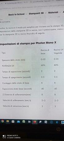

Ciao a tutti, questa è la mia situazione, ho acquistato una stampante anycubic Mono X 4K, e mi da parecchi problemi, di sicuro a causa della mia ignoranza in questo settore, ma non riesco a capire dove iniziare a correggere per poter avere un buon risultato. Mi spiego meglio, ho disegnato una specie di scaffalatura, roba circa di 12cmx2cmx2cm per un diorama che sto facendo, ho inziato ad usare una resina Grey anycubic di base, preparo il file con Chitubox, e stampo, le prime mi vengono un pò deformate, allora un mio amico mi consiglia di inclinare un pò l'oggetto nel piatto, così applico una inclinazione di 30° e il risultato sembra buono anche se non proprio perfetto. Il problema è col passare del tempo e le stampe vengono a peggiorare, finisco la resina e passo alla UV Grey anycubic e qua un disastro. Nel piatto iniziano mi escono mezze staccate, poi ho inserito dei parametri che ho trovato sul sito della casa madre e niente.... non esce nulla... mi rimane tutto attaco sul fep, poi questa ultima resina si attacca in un modo pazzesco, penso di cambiare il fep perchè ormai a forza di pulirlo mi viene l'idea che il problema sia quello.... se qualcuno sa darmi qualche dritta lo ringrazio..

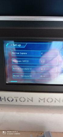

Bene, ho cambiato il fep e fatto di nuovo l'assetto del piatto, volevo chiedere un paio di cose, io non ho aggiornato nessun firmaware.. lo devo fare? Per quanto riguarda la resina che uso (la UV grey) come devo settare la stampante?

hai i parametri del produttore della resina, quindi sei ok...fai una stampa e poi valuta dio solito sono abbastanza generici ma se non provi a priori è meglio usare quelli

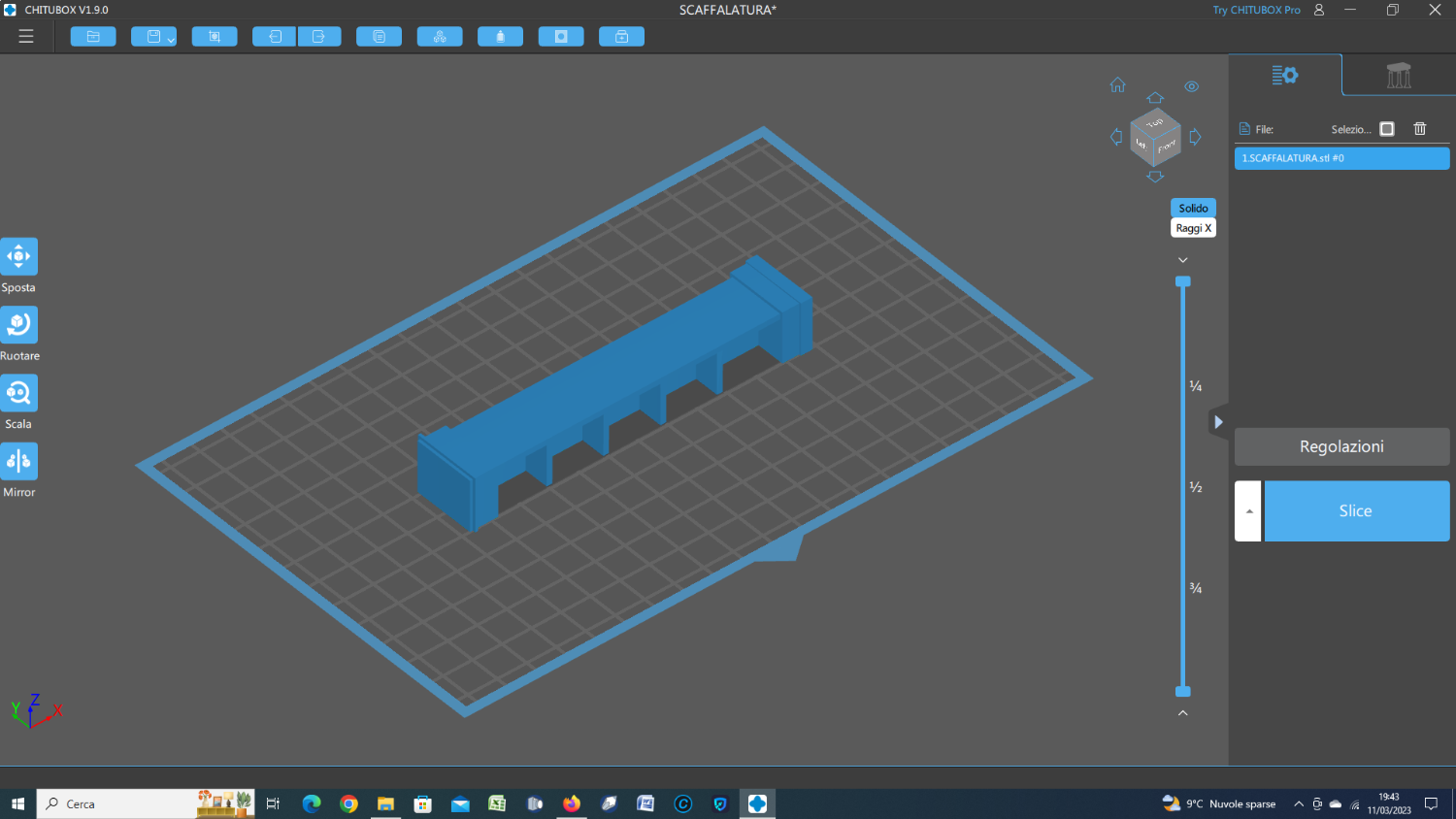

ma che stai stampando? hai fatto il livellamento? la stampante ha mai stampato?
Questo che vedi, è lungo circa 12 cm, ne avevo già stampati alcuni tempo fa, ma adesso non riesco più... non so cosa sbaglio ma non riesce ad attaccare sulla pistra e o fatto già 2 volte il livellamento
