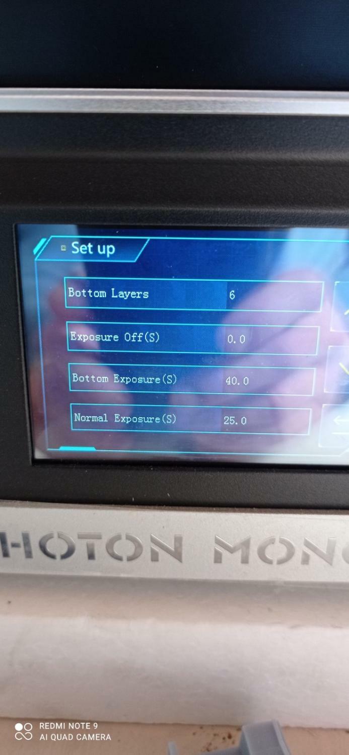

Eccomi! Ho provato di nuovo a inserire i valori che si possono vedere sotto e mi è uscita! Il problema è che ci ha messo 3ore e mezza, così ho provato successivamente ad abbassare la soglia di esposizione da 25 a 20 ma non è uscita nulla tutto attaccato alla vaschetta!
  • Risposte 22
ma i valori da slicer ti facevano schifo?  😁 da lcd è da masochisti e e si vedono solo 2 valori su 30 😅
comunque 25sec è un valore totalmente sballato e senza senso...ma dove lo hai trovato? dovrebbe essere tipo 2-5 secondi.....
p.s. off time a 0 è anche sbagliato

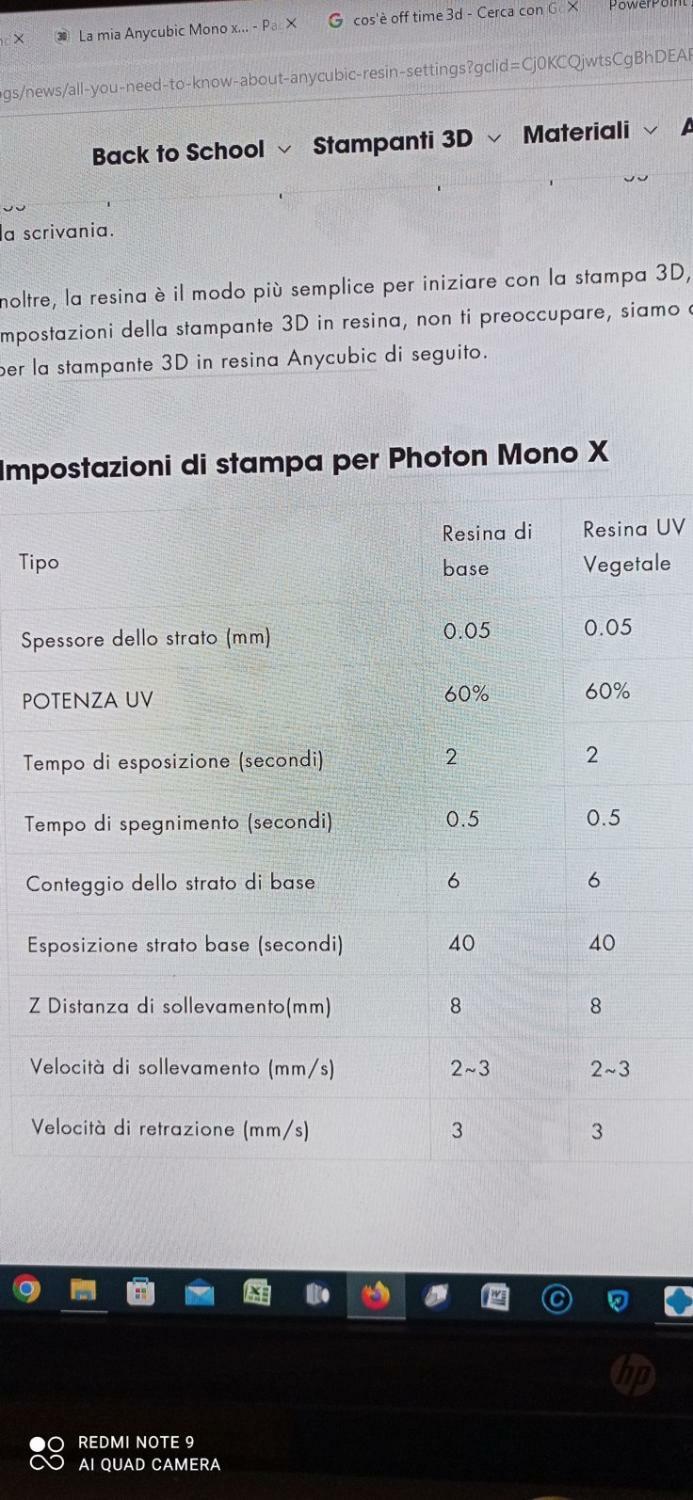

Dunque, partiamo dal fatto che mi sono presentato totalmente inesperto in questo settore. Ho questa stampante in cui nel pannello ci sono praticamente solo 3 modalità di regolazione Move Z , Detection e Exposure. Il primo oltre a fare il livellamento non so altro.. nel secondo e nel terzo  i secondi  di esposzione.. off time non so nemmeno cosa sia e non so quali valori certamente dare, ho guardato la scheda sul sito della Anycubic della resina UV e i parametri sono quelli che vedi in foto, ora se qualcuno gentilmente mi da una mano a capire meglio come inserire i parametri ne sarei grato!
Scusate non ho inserito l'immagine...
Modificato da peter74
lascia stare il pannello, il pannello è pensato per una mini regolazione mentre sta stampando non come centro di controllo.
si ed infatti se guardi all'esposizione leggi 2 sec e non 25
Dimentica lcd, praticamente devi considerarlo inesistente, serve  solo per fare la calibrazione del punto 0

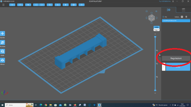

Parliamo di Slicer: usi chitubox a quanto pare?
In chitubox hai selezionato la stampante "anycubic mono x"?
Screenshot(85).thumb.png.38cadbdc990fbfba8541e92351544545.png.6b3c50ea9c0190d0ee4ee42ca4b08522.png
clikkando su regolazioni appaiono i parametri utilizzati, fai una foto

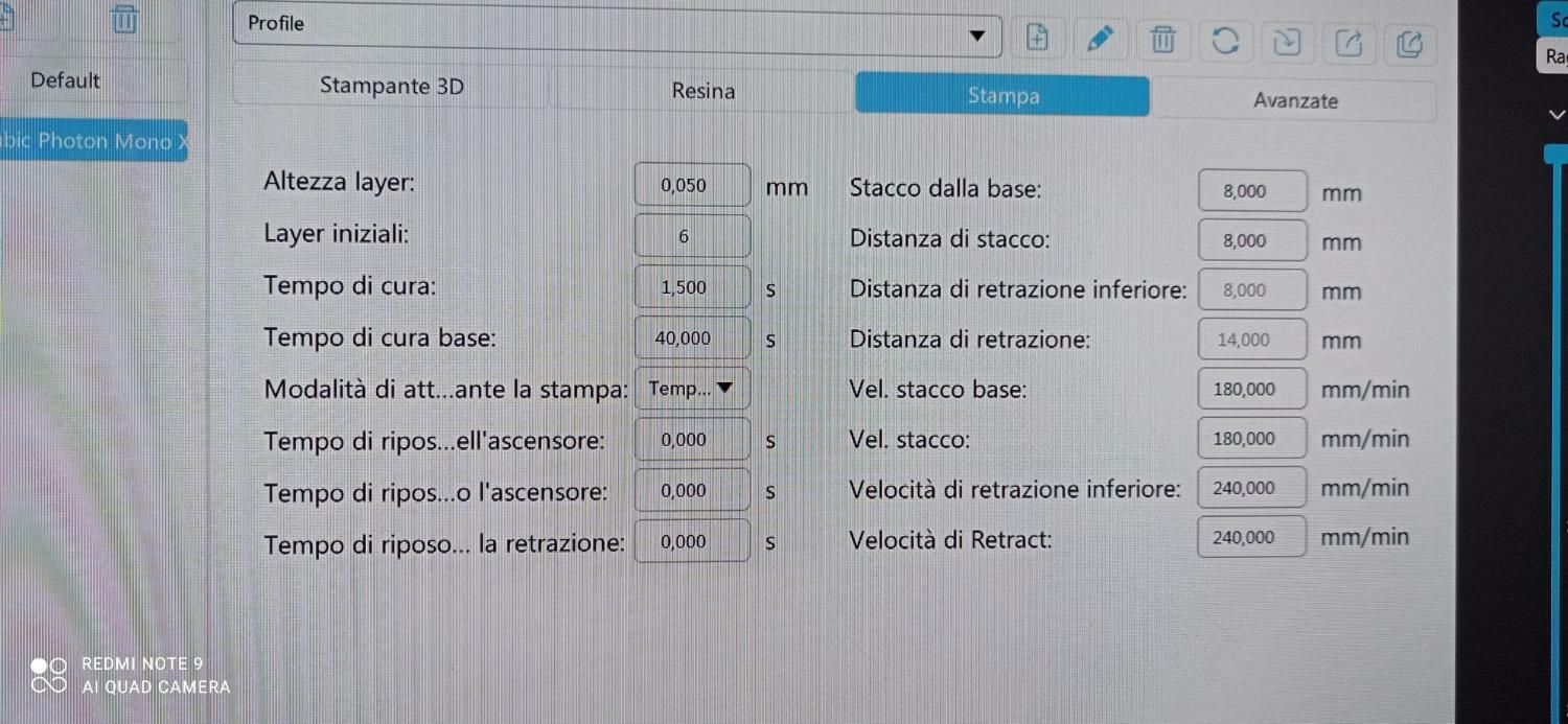

3 ore fa, peter74 ha scritto:
Ora con questi parametri come mi devo comportare?
layer iniziali metti 8 (tra 6-8 è ok)
tempo di cura: 1,5 è poco e potrebbe essere il tuo problema metti 2,5 o anche 3 per provare
cura base metti: 45
quei tempi impostati a 0. uno di quelli si riferisce alla pausa  dopo che la piastra ha fatto su e giu' e devi metterlo a 0,5sec o anche 1sec gli altri due puoi lasciarli a 0.
