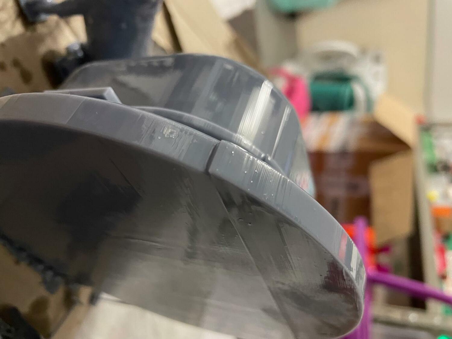

Buongioro ho una stampante Anycubic Mono X 6K che ad una certa altezza circa 7-8 cm si sposta sbagliando ilmodello, qualcuno ha delle idee sul perchè...???
  • Risposte 7
se l'altezza a cui sballa è sempre la stessa hai qualche impedimento meccanico, fai salire e scendere Z e controlla bene,
cerca di capire, forzandolo molto delicatamente, se la guida su cui scorre Z si muove avanti ed indietro.
